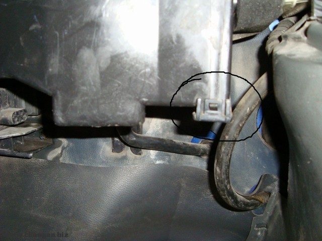

我的6371.从去年夏天就开始。
暖风电机,开的再大,只有哄哄响不出风,
今年夏天,换了暖风箱还有电机,还是没解决,
到了今年冬天,后排实在冷得不行了。
我光听他们说,有滤网,就不知道在哪。
前天,抽了半小时,终于找到滤网,就在副驾驶脚下,链接外循环
那个接口处,靠近轮子的地方。
里外两个卡口,拿下来,那叫一个脏。都是毛毛还有灰
清洗了,按上以后,什么毛病都没了!
 楼主| 发表于 2012-11-26 15:17:38 | 显示全部楼层
安苏天使 发表于 2012-11-26 15:11
再请问 如果弄坏了 哪里卖这个东西呢?
在淘宝有卖的。我问过。5元钱。我在地方配件店没买到、
当时是给一个04长安之星把里面那个扣子能断了。
用透明胶带,粘住的,一样用

发表于 2012-11-17 12:34:48 | 显示全部楼层
问个问题,开内循环跟这个有没有关系

 楼主| 发表于 2012-11-17 22:26:38 | 显示全部楼层
迷失天堂 发表于 2012-11-17 12:34
问个问题,开内循环跟这个有没有关系
内外循环,必须通过这里
