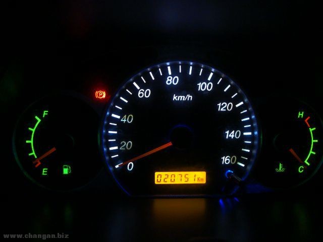

看惯了陈旧的黄色仪表灯,晚上在路上看到别人轿车的仪表,再看看车友们的改装,真的忍不住动手了。

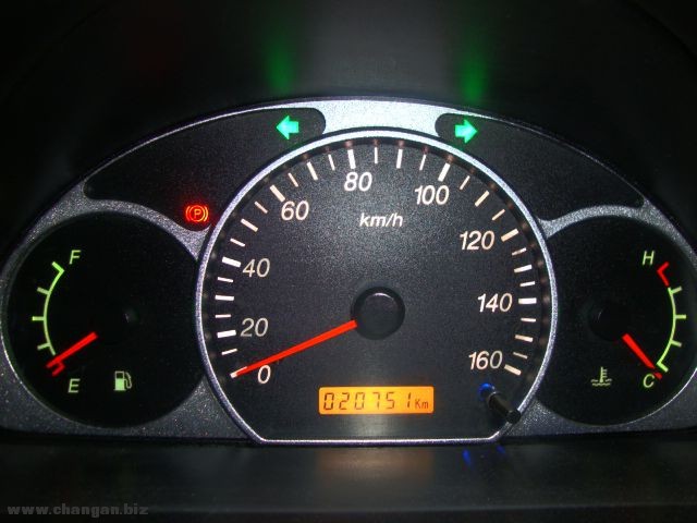

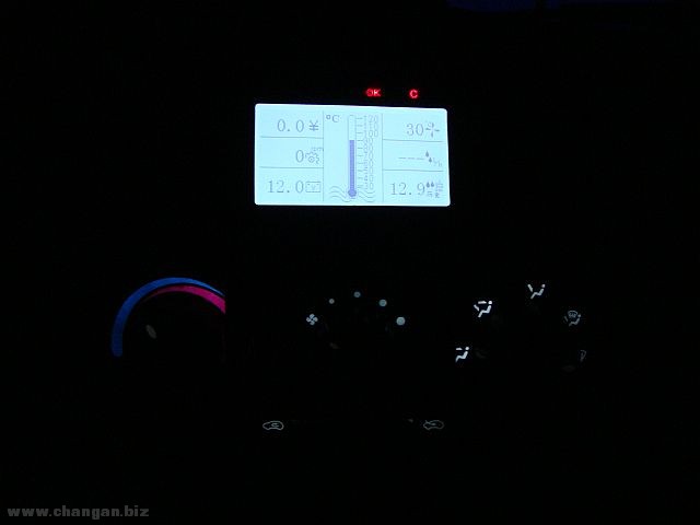

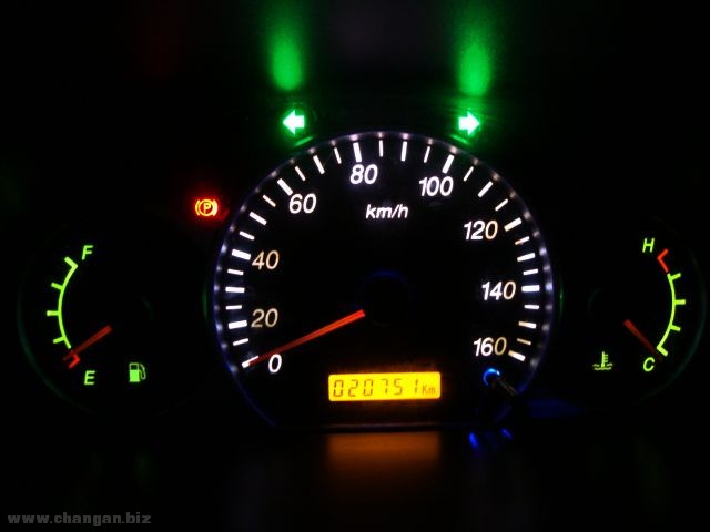

用了半天的功夫,把面板局部喷银,然后把所有的仪表灯泡换成LED,中间主仪表用的是蓝色草帽LED,l两边和双跳绿色,故障灯等红色,暖风中控白光。
 楼主| 发表于 2012-11-13 19:16:07 | 显示全部楼层
最后一张上面是我刚买的行车电脑。

quote]表底难道没有黄漆啊!![/quote]表底是有黄漆,但我用的是蓝色LED,当蓝光穿过黄色后就混成白色了。学家电维修的和学美术的都懂的。[
