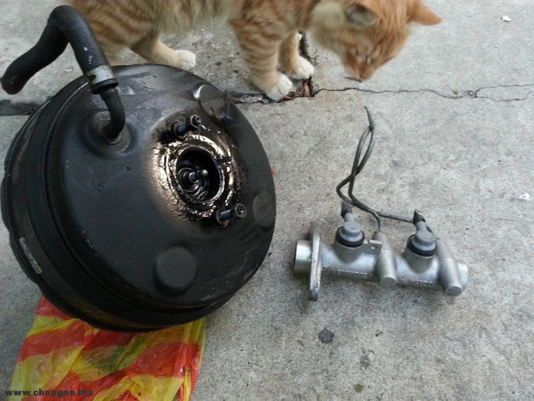

电装的发电机,成色很不错,丰田王冠133 原装拆车件
现在电压非常的好,刚起动时有标准的14.5V    热车后无论开多少电器 或全开 都保持在14V左右。。。
这个电装发电机是原装位,插头也是用原装插一样可以插上,但与原装的有一点区别,可以说是优点,也可以说缺点。
因为原车的插头只有两条线,丰田的唯说插头一样,但里面的接三条线折,
三条线分别代表  S 电压参样线,接电瓶 或 发电机输出
                           IG 发电机历磁线,也就是供电给发电机工作用的,
                            L 故障灯线,
丰田电装发电机就多了条 S线, 所以要做个继电器,开匙后 用继电器接到电池上 也就因为多了这条线,改上长安车麻烦了点,但优点的,电压会比两线的电压稳定点,
