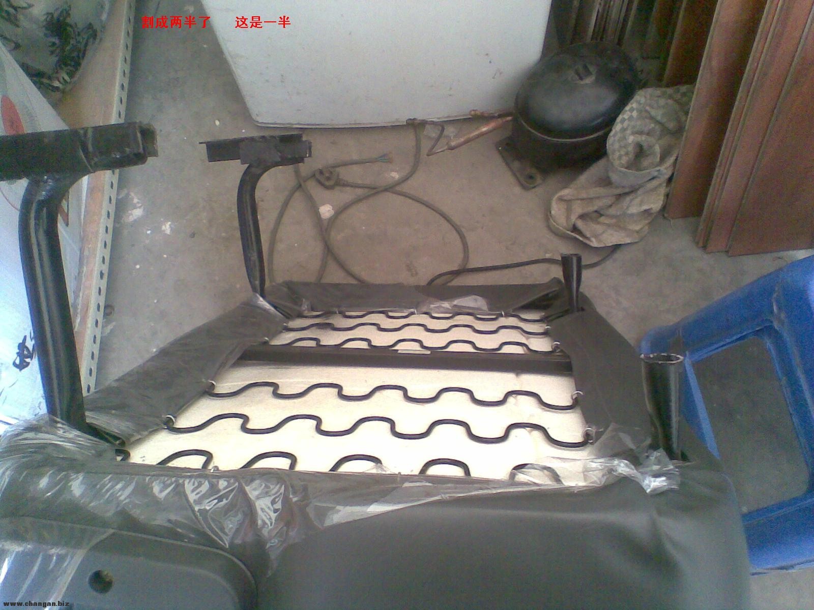

本人就爱旅游,野钓,夜晚钓鱼的时候能在车上躺躺也是件很舒服的事,咱们人穷买不起房车,取座椅JJ又要查,实在纠结,在网上找了很久都没有找到面包车改床的好帖,简单,有效,钱越少越好,最主要能对付JJ的检查和年检,苦思几天,想了这个办法。成本10元。如果去修理店改的话可能要几大百哦,这种方法适合咱自力更生,自己动手,不怕艰苦万难的老百姓。

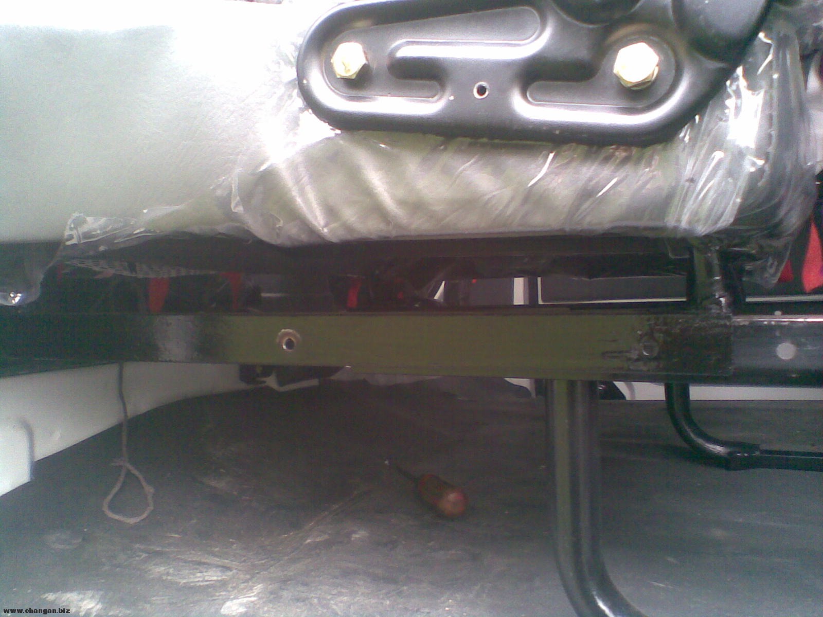

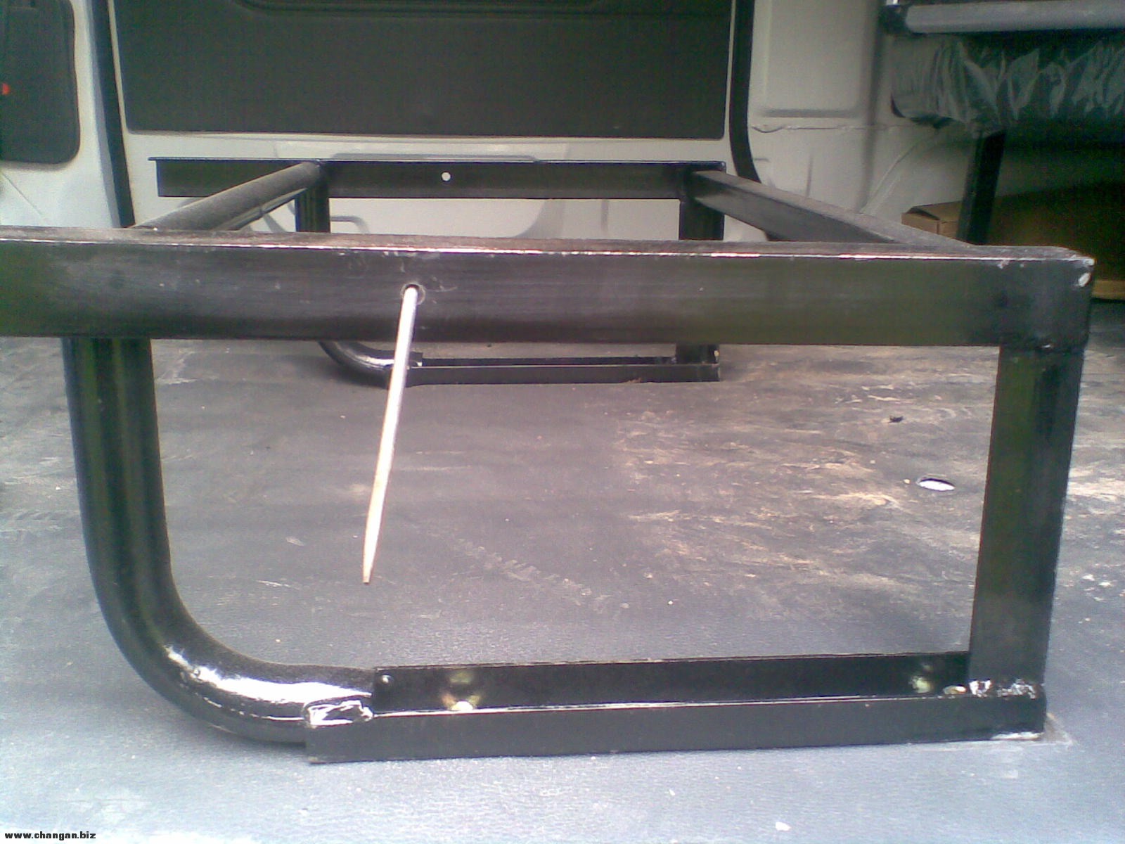

拆下中排(如果不会拆的话,我就建议您不要改了),先改底座,来两张图,改完后上全过程图

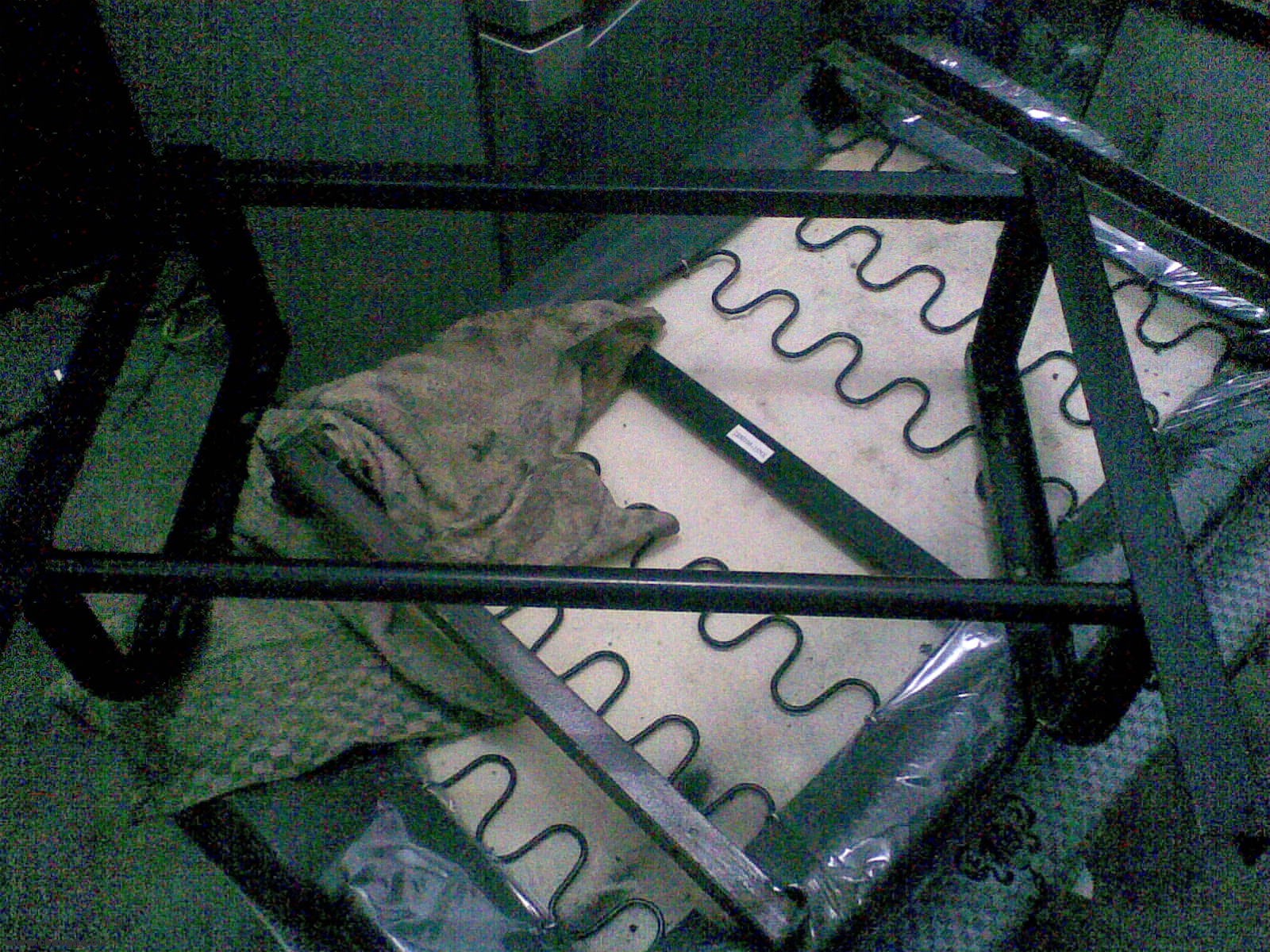

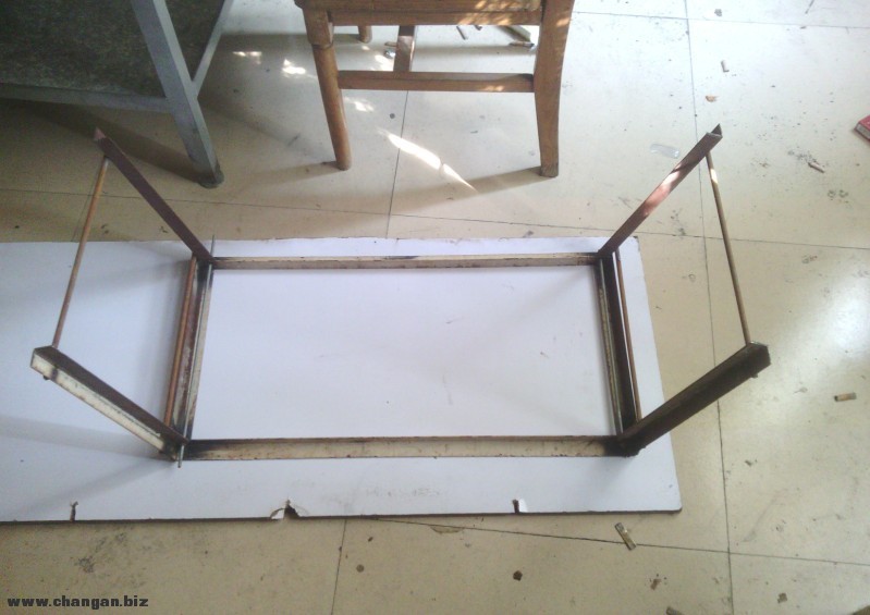

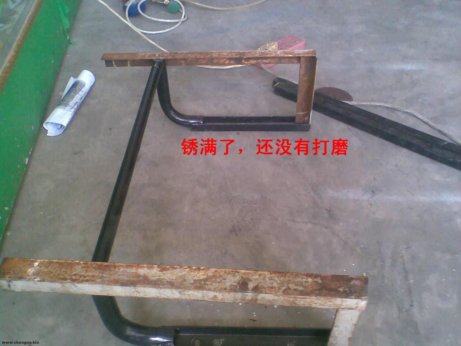

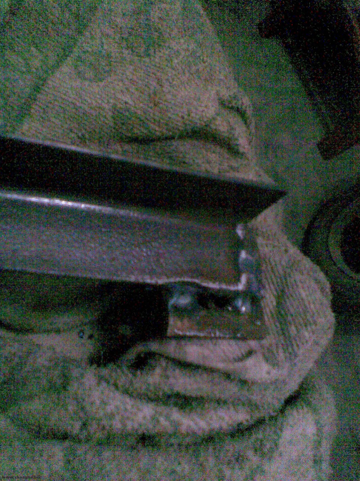

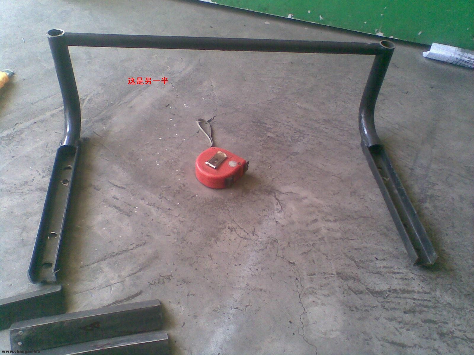

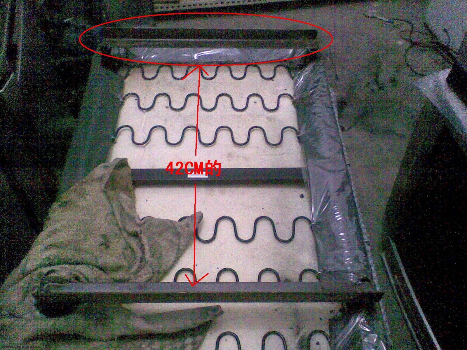

角磨机上切割片,将中排架子切成两块
[hide]

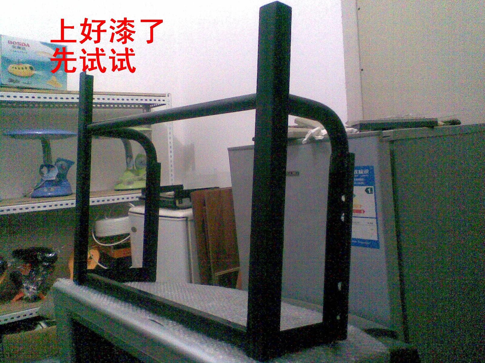

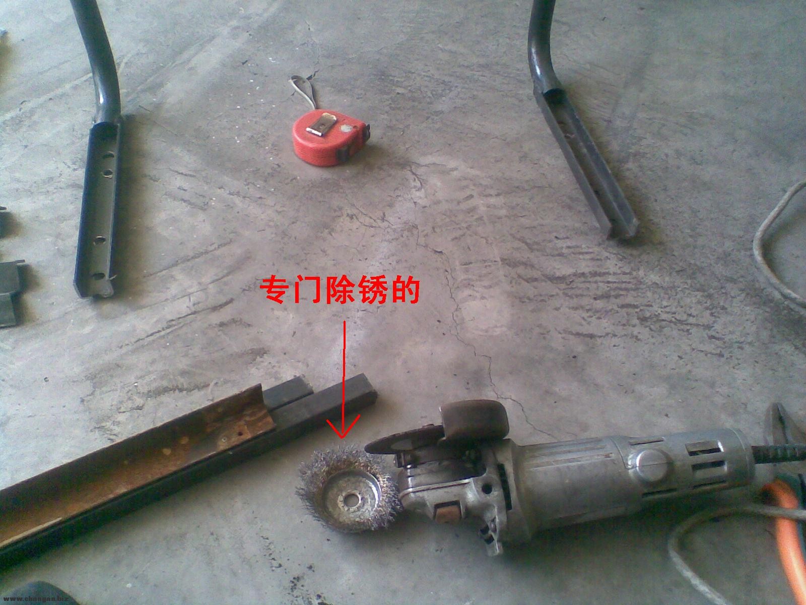

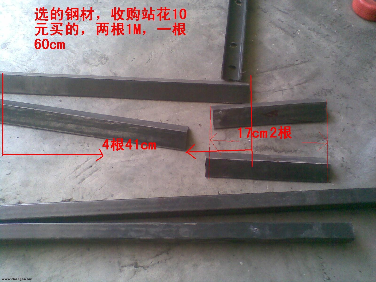

准备好除锈的
先比好底座样子,在切割
切好,磨光后的钢材
等待焊接

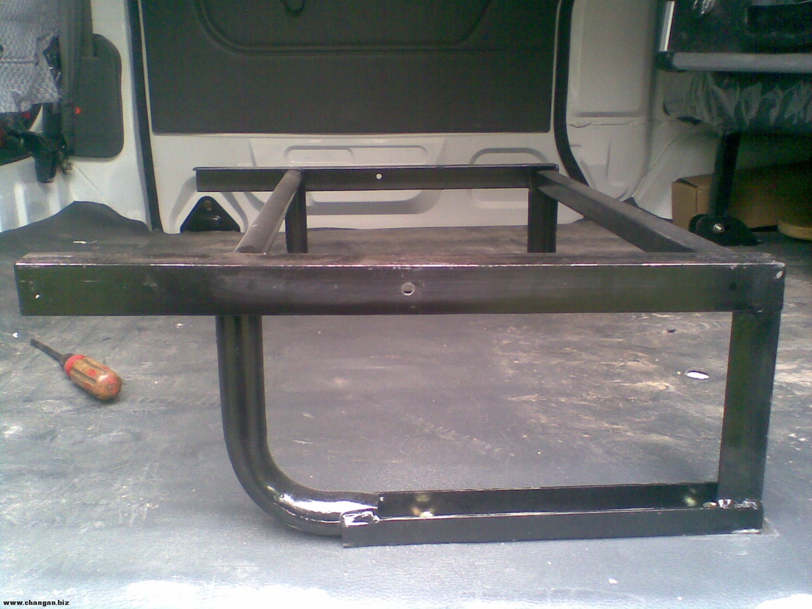

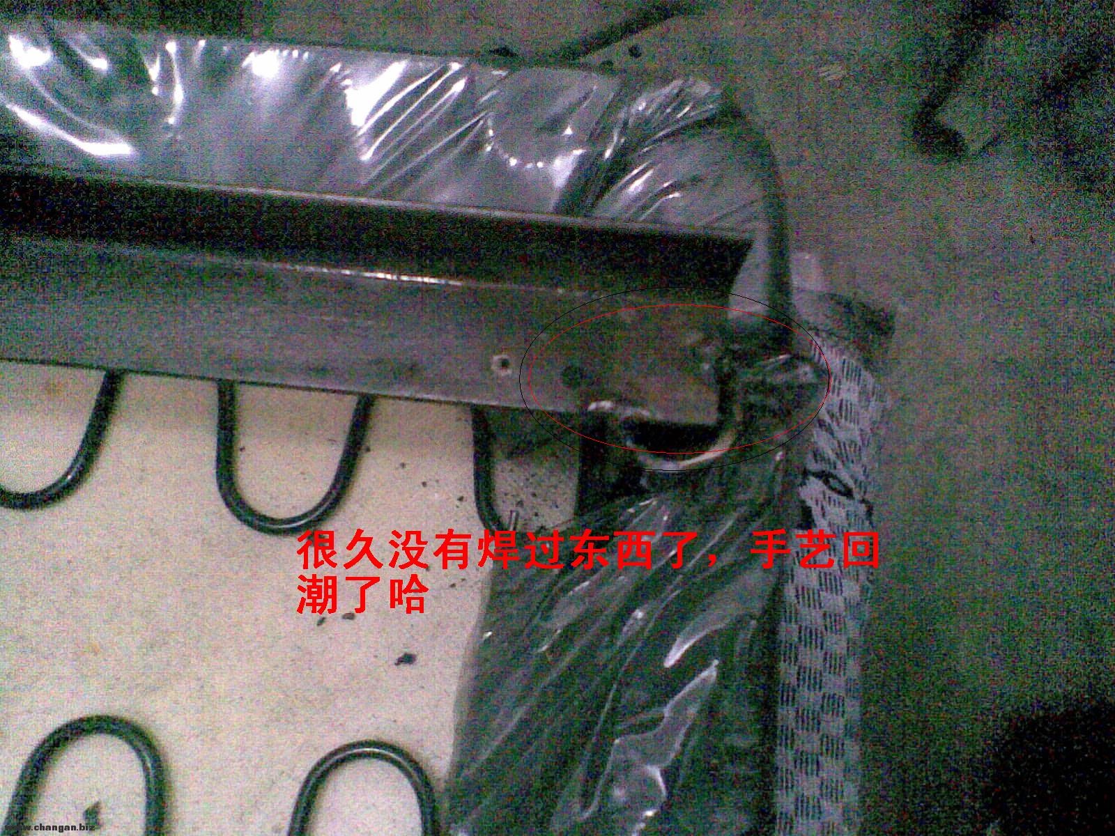

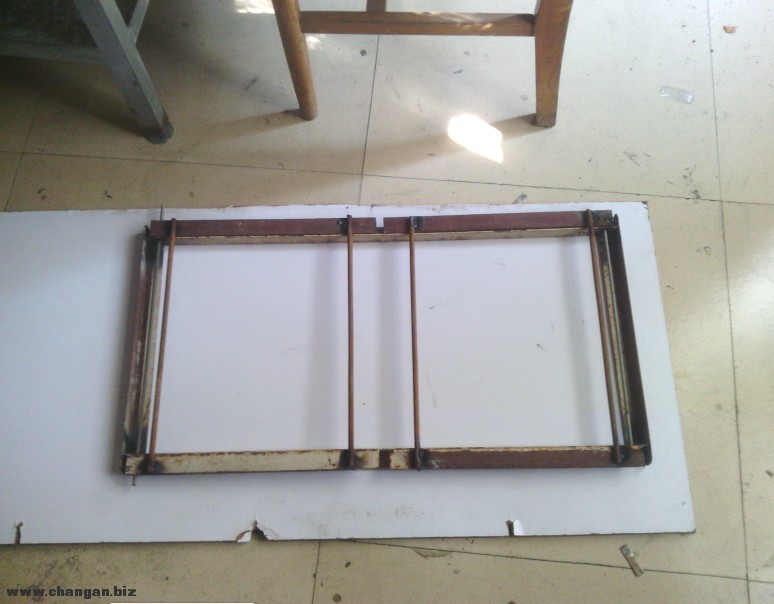

开焊啦

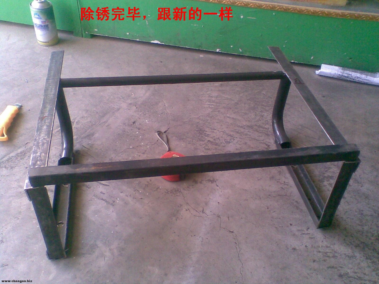

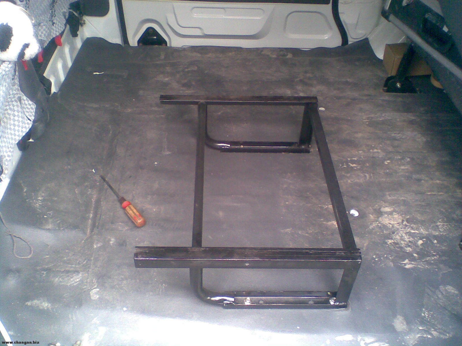

焊好的底座

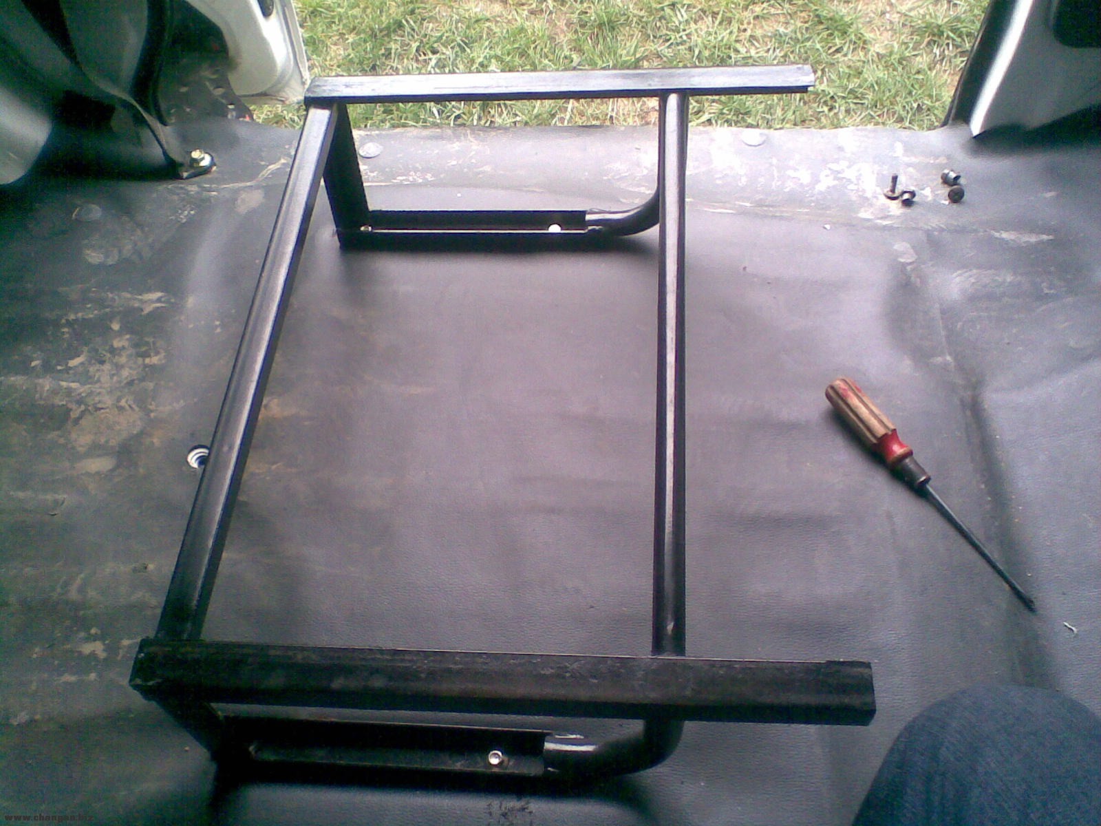

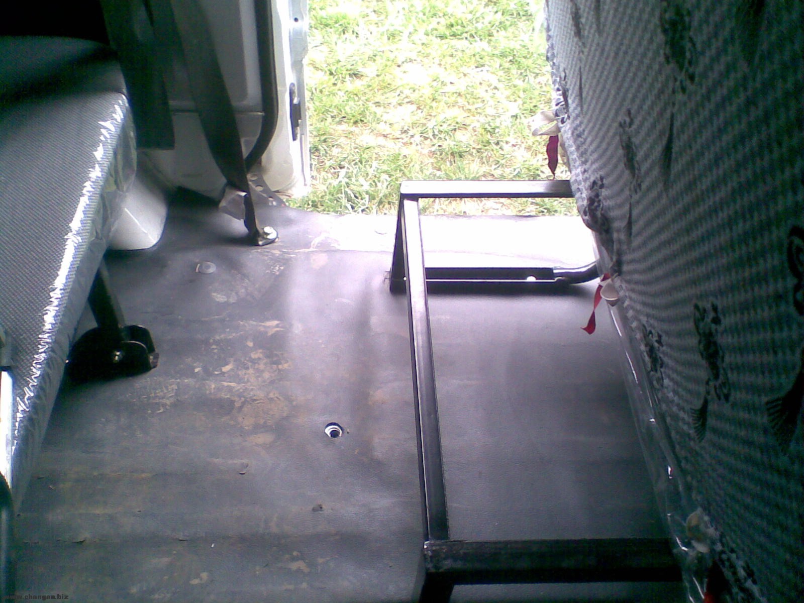

更新了,本来还没有完的,大伙崔的紧就先上些图
看仔细了啊!

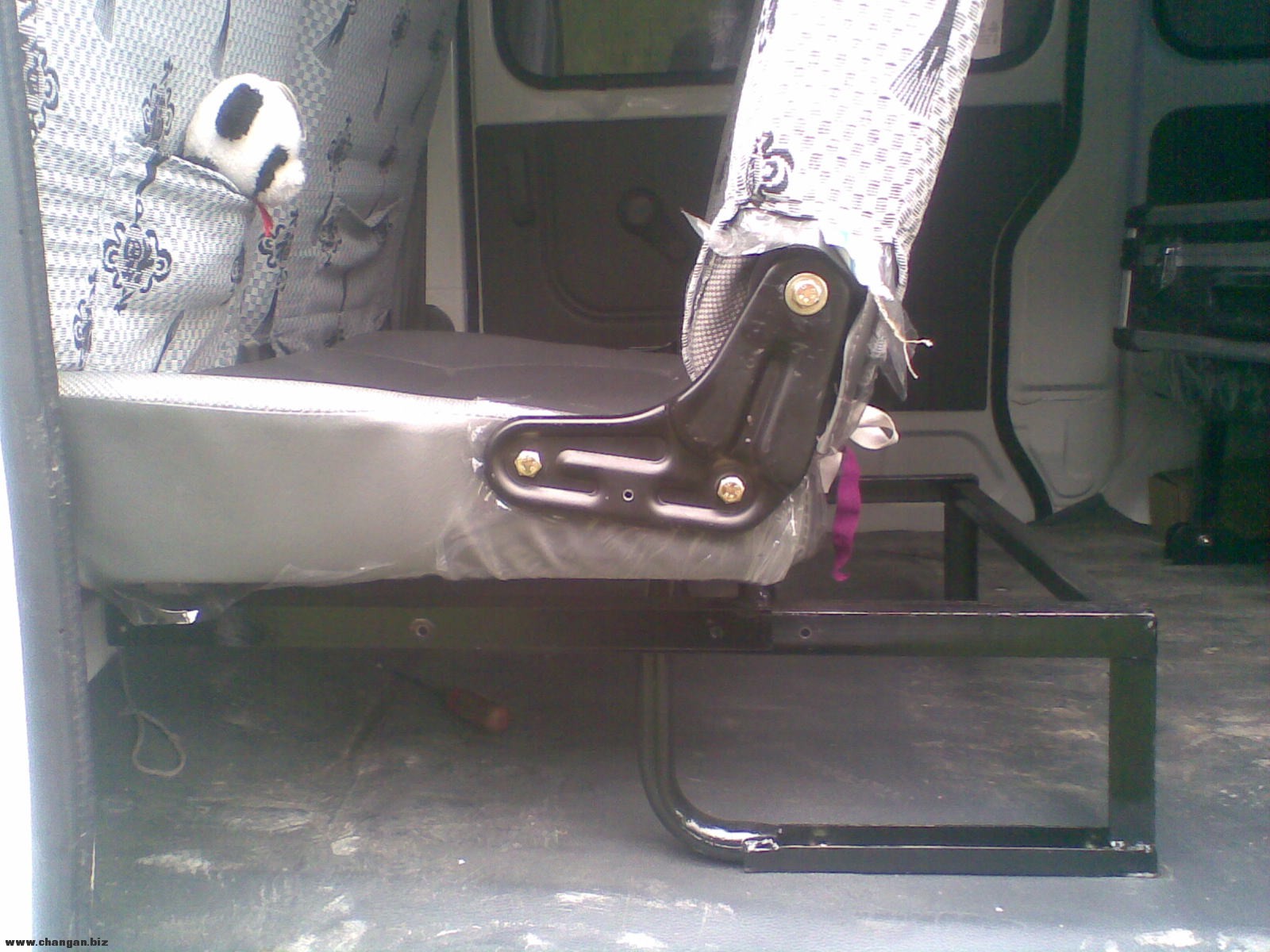

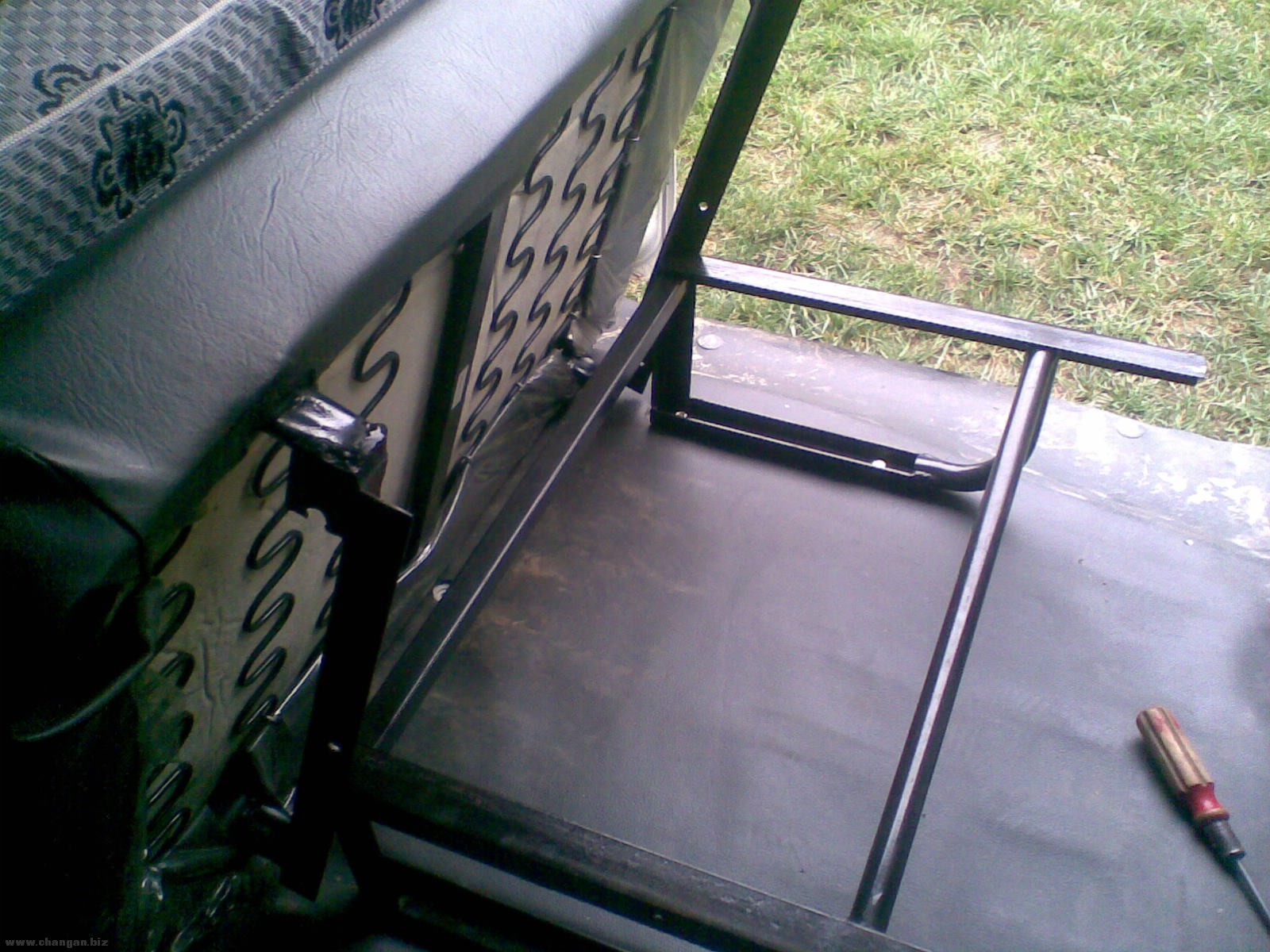

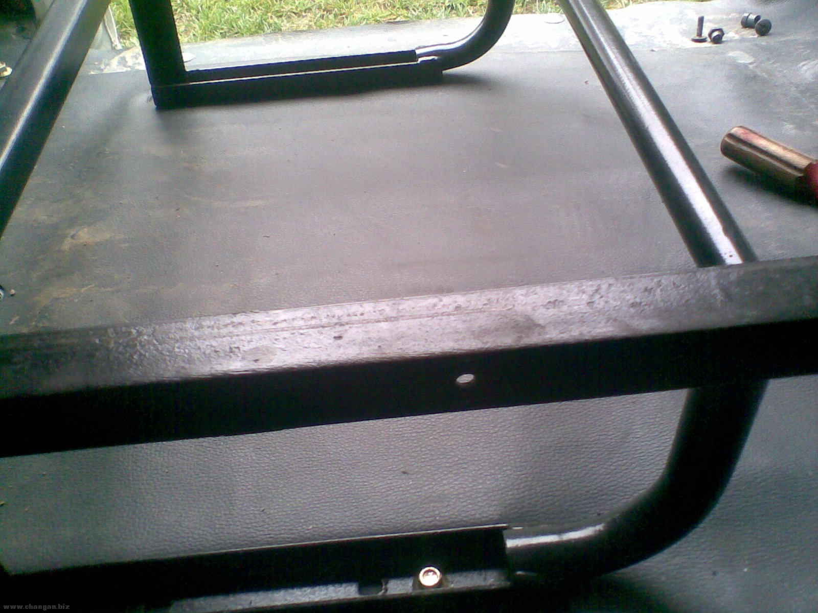

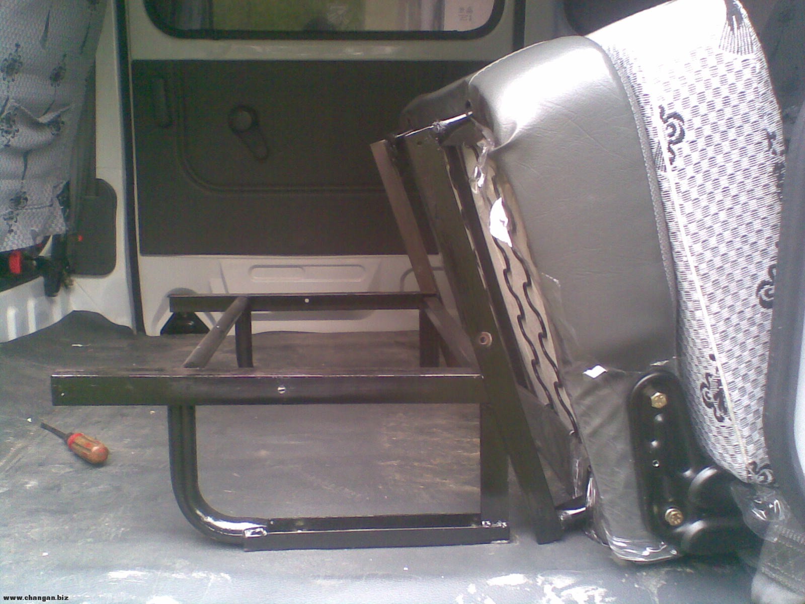

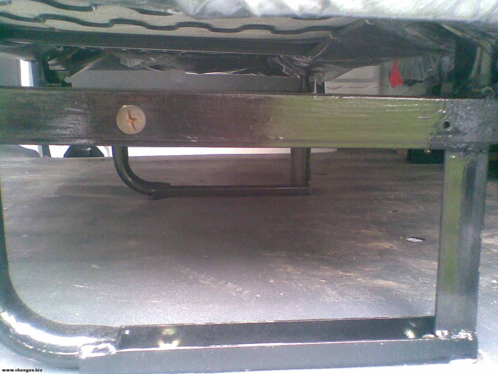

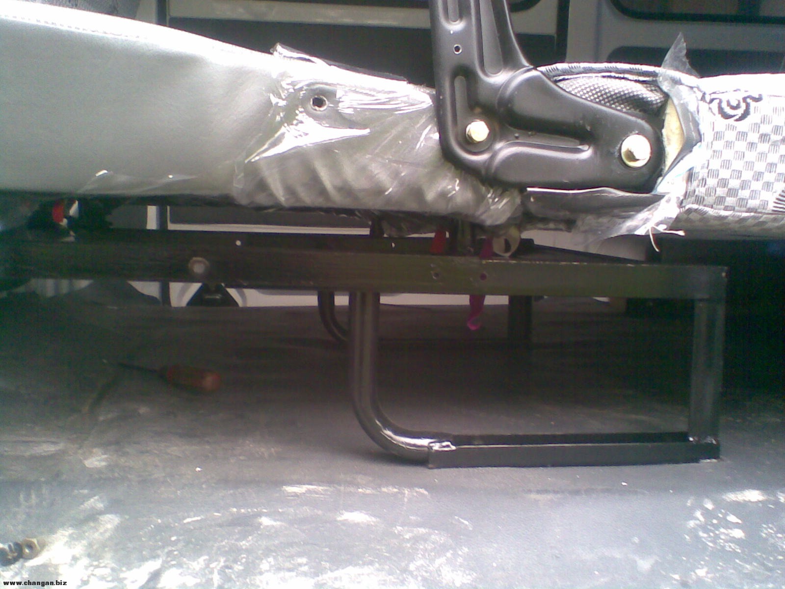

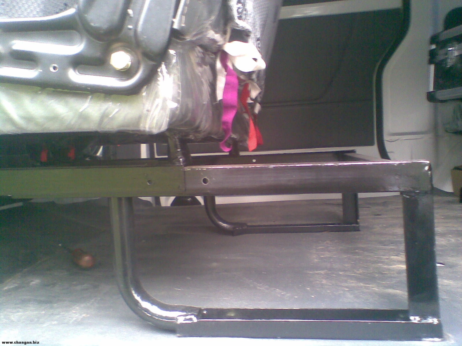

上底座
底座没有改变,所以还是原来那样上起OK

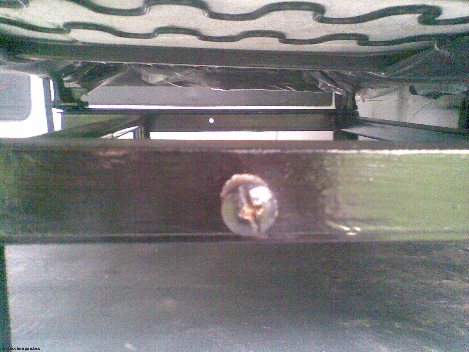

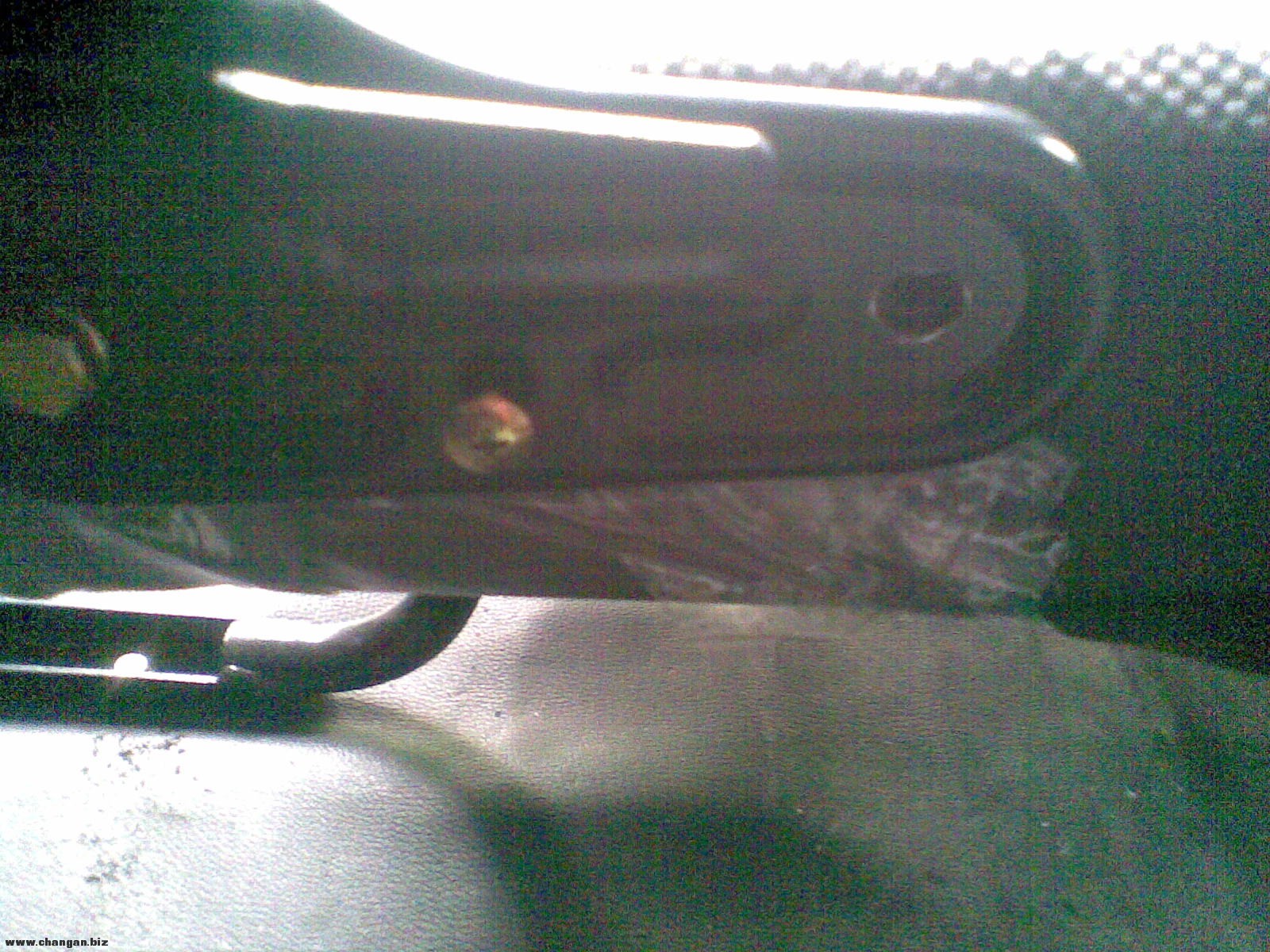

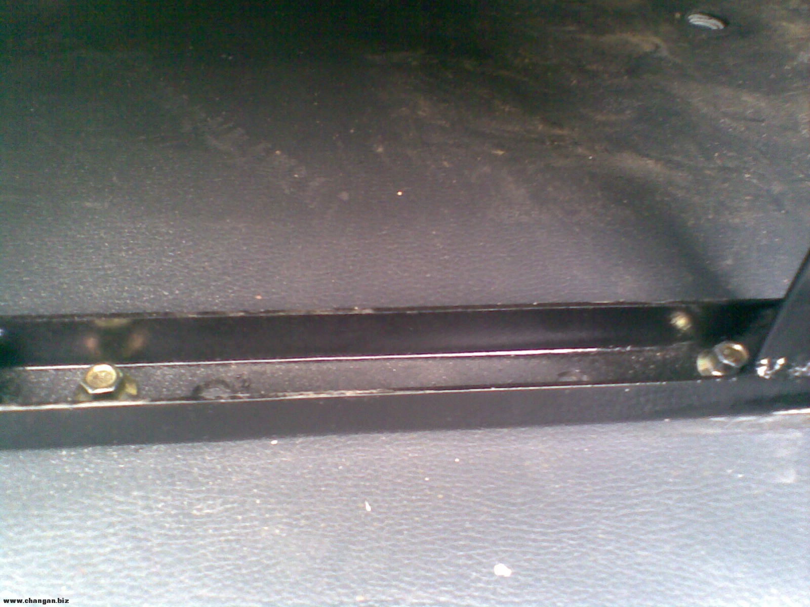

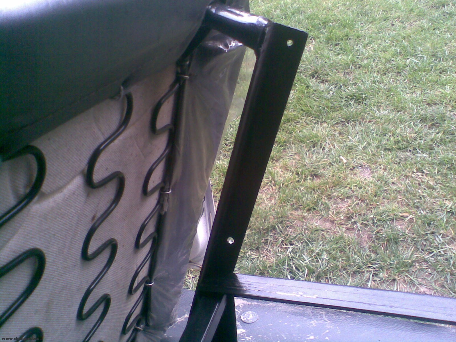

这里要打孔,一边一个,和上椅固定

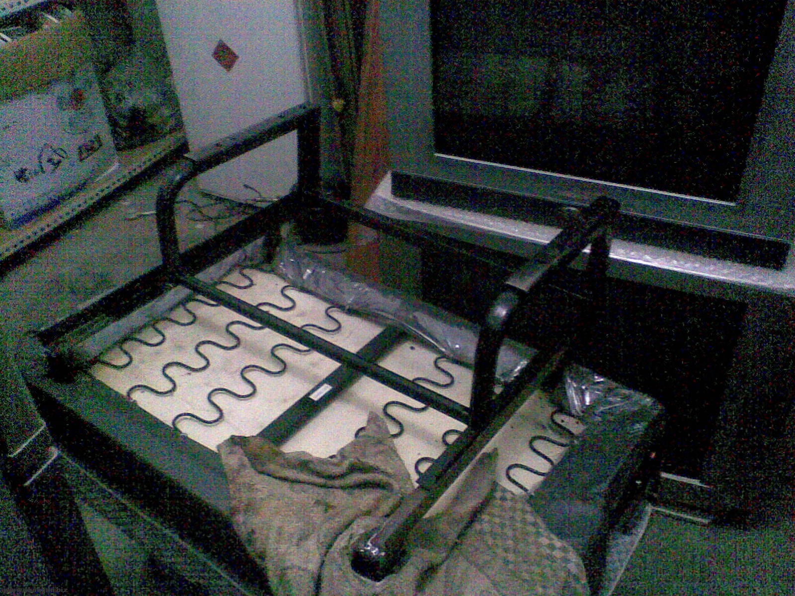

上座椅了
座椅上也要打孔哦
往前推
两个孔重和
上螺丝,我的是攻了丝的所以不要螺帽,没有工具的上螺帽固定。

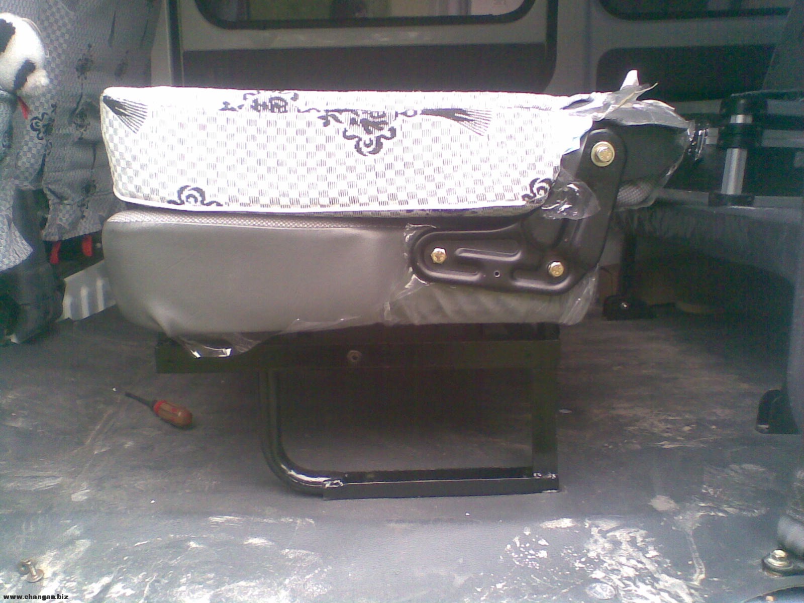

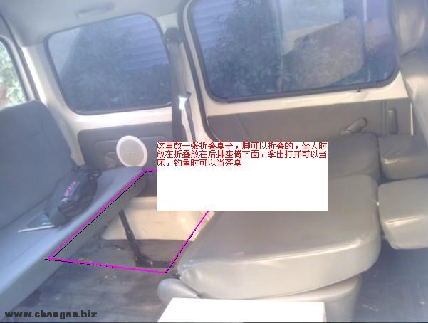

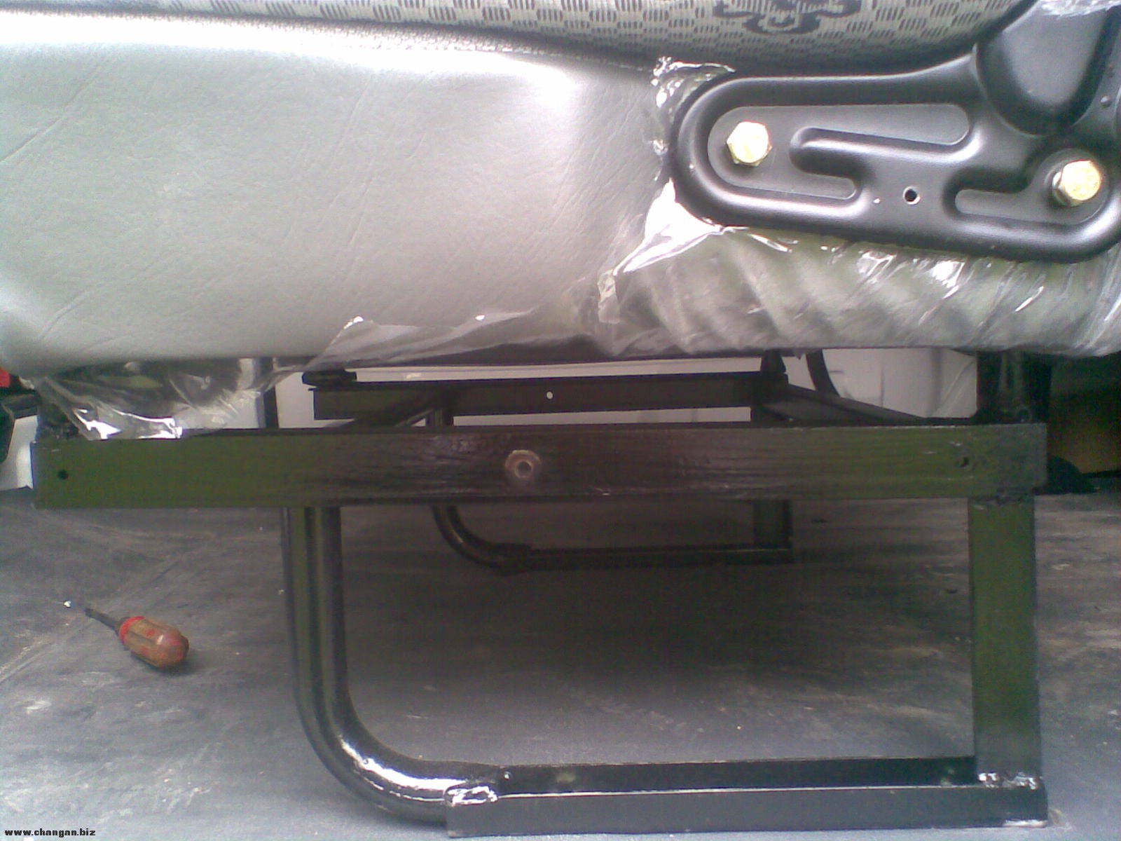

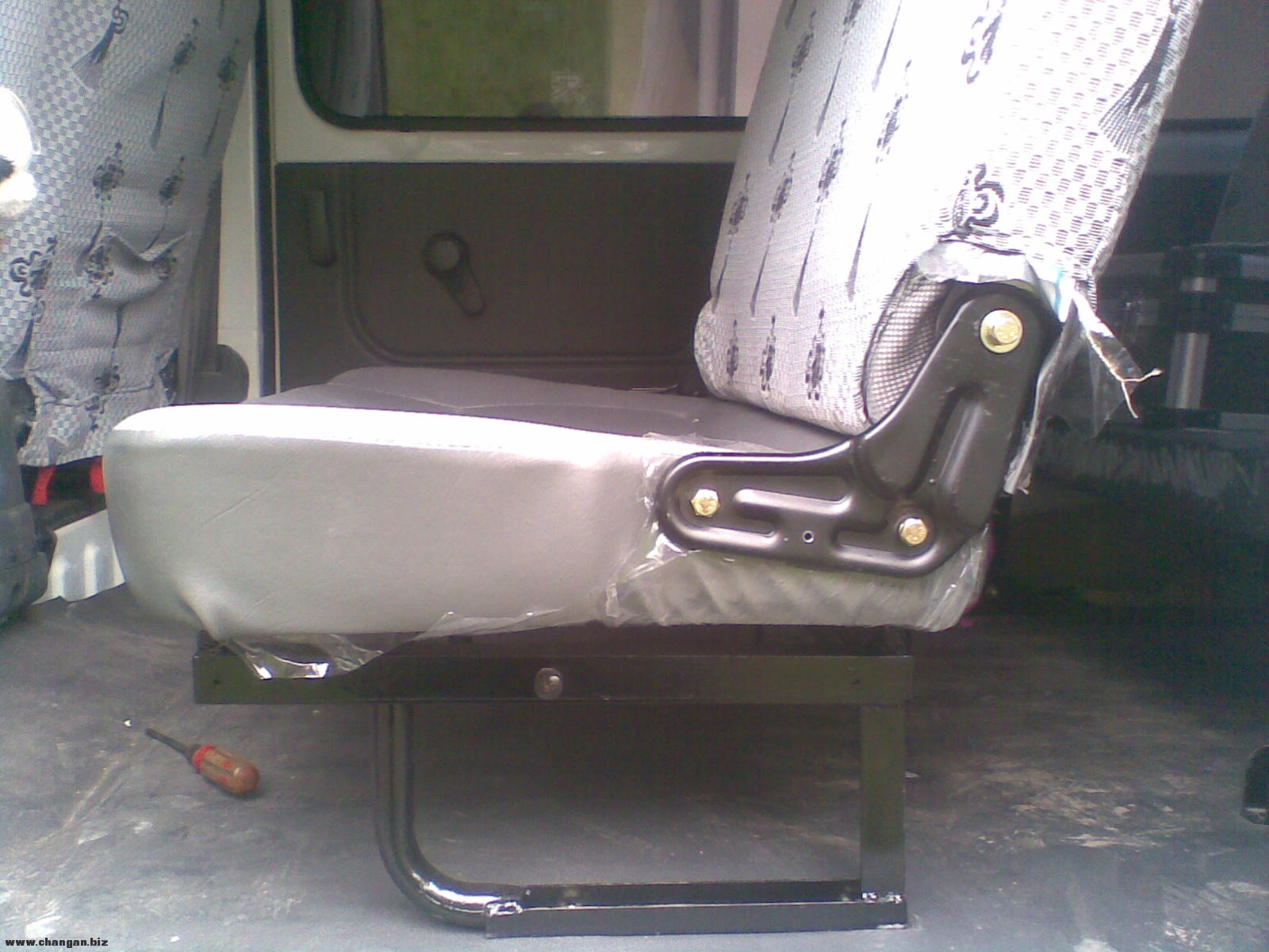

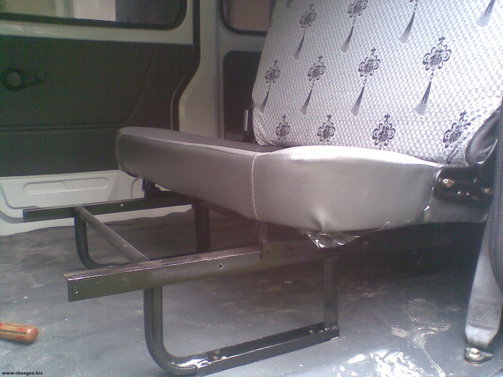

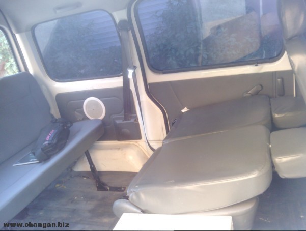

上好了看看是不是和原车的一样
保证JJ看不出来哈

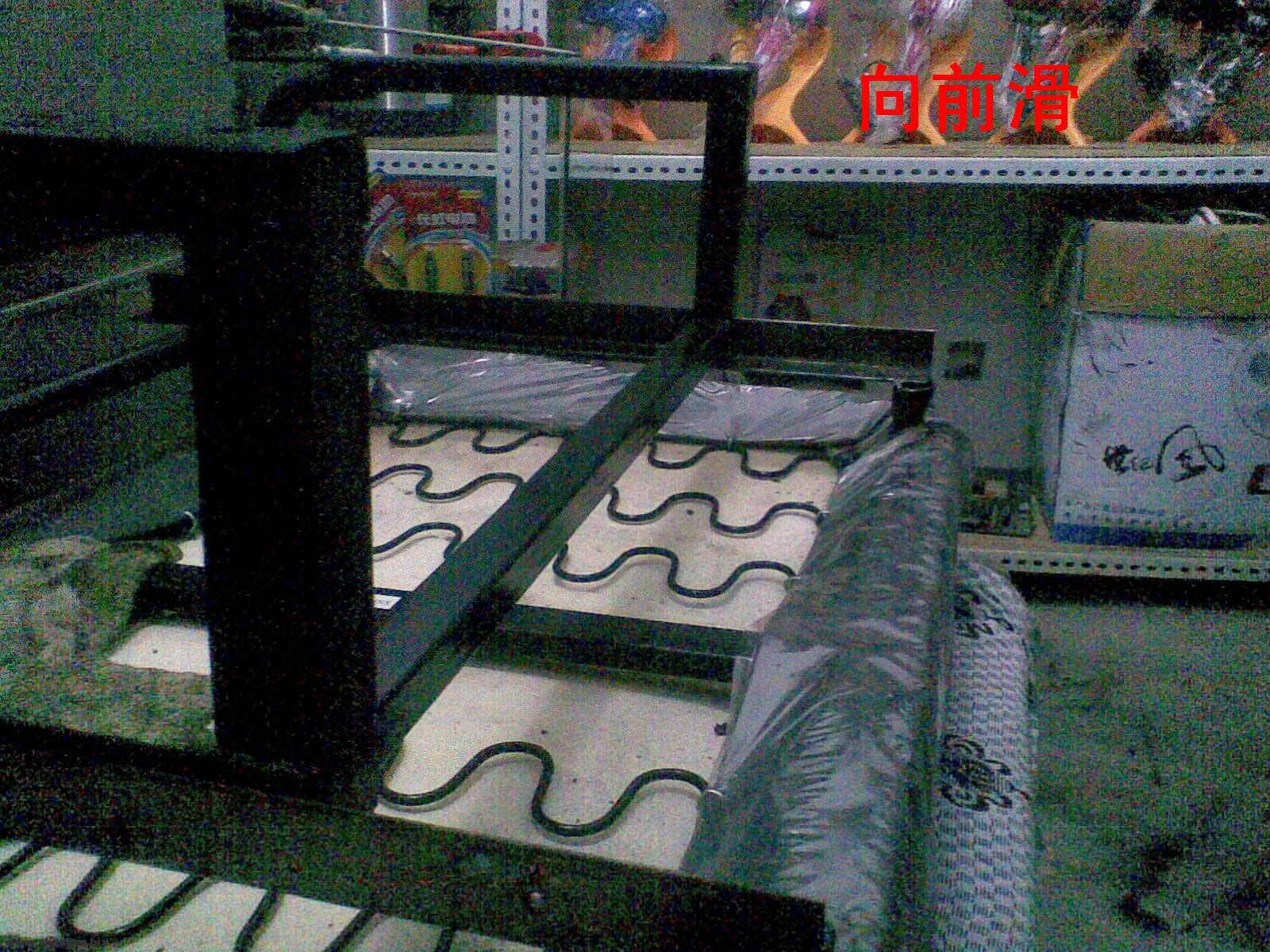

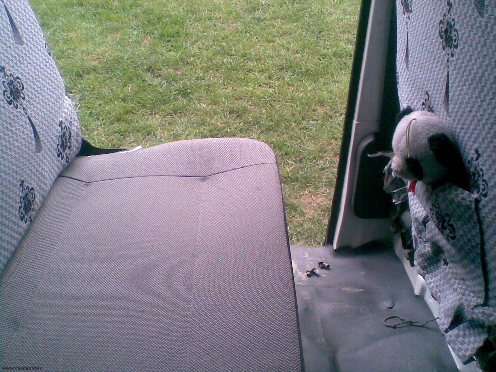

这是和前排的距离

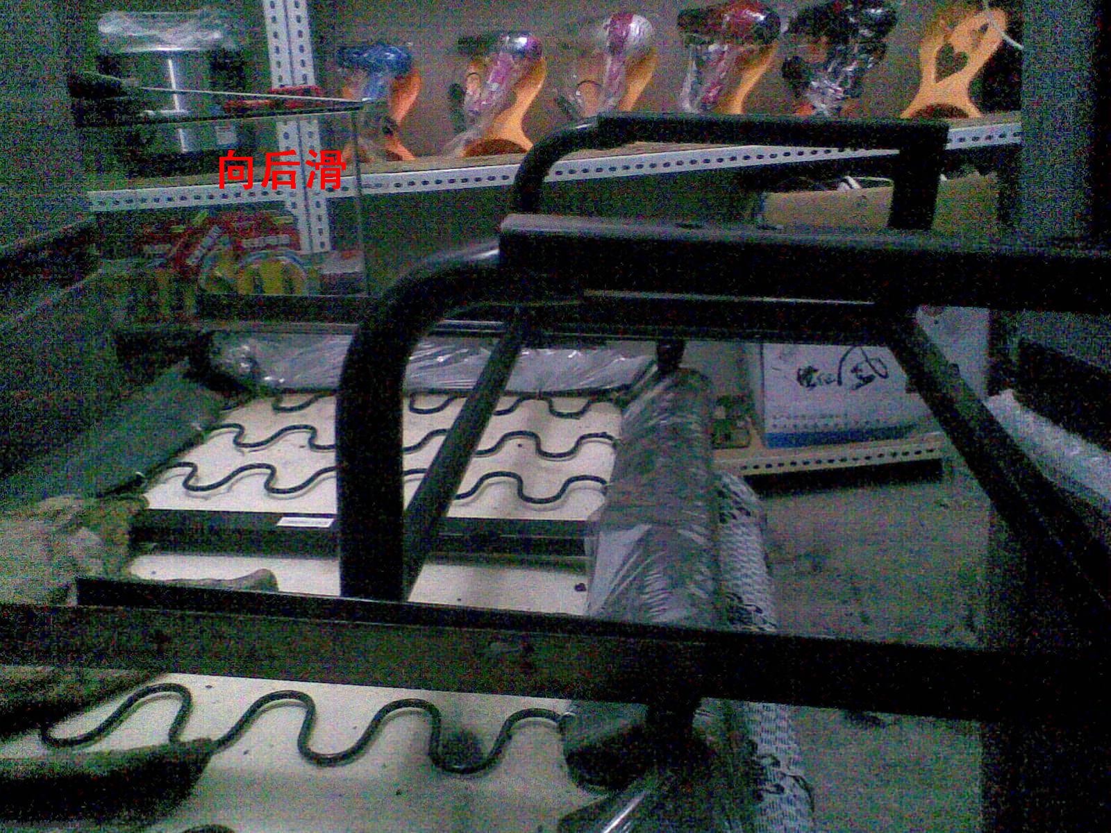

把螺丝取了,将上椅在往前推
后面空间就大了
抵到前排了
这里又要打孔,调好后上螺丝固定

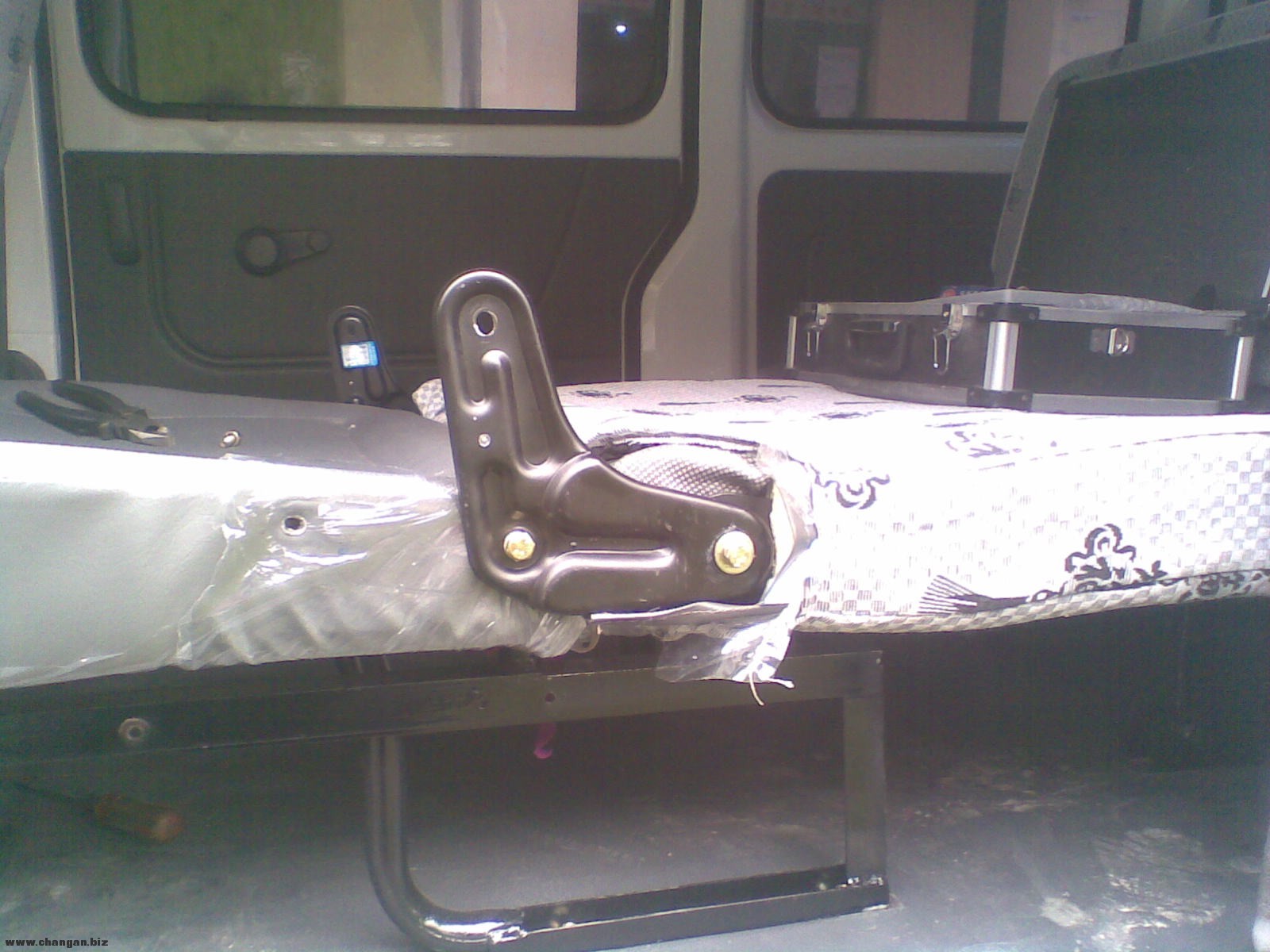

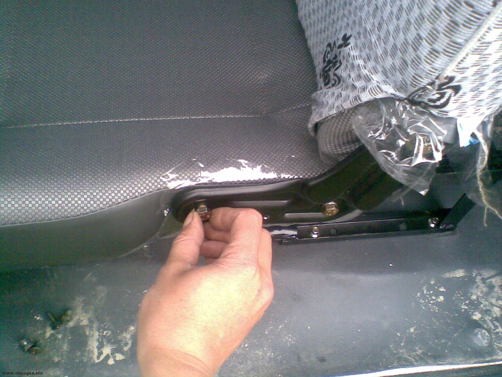

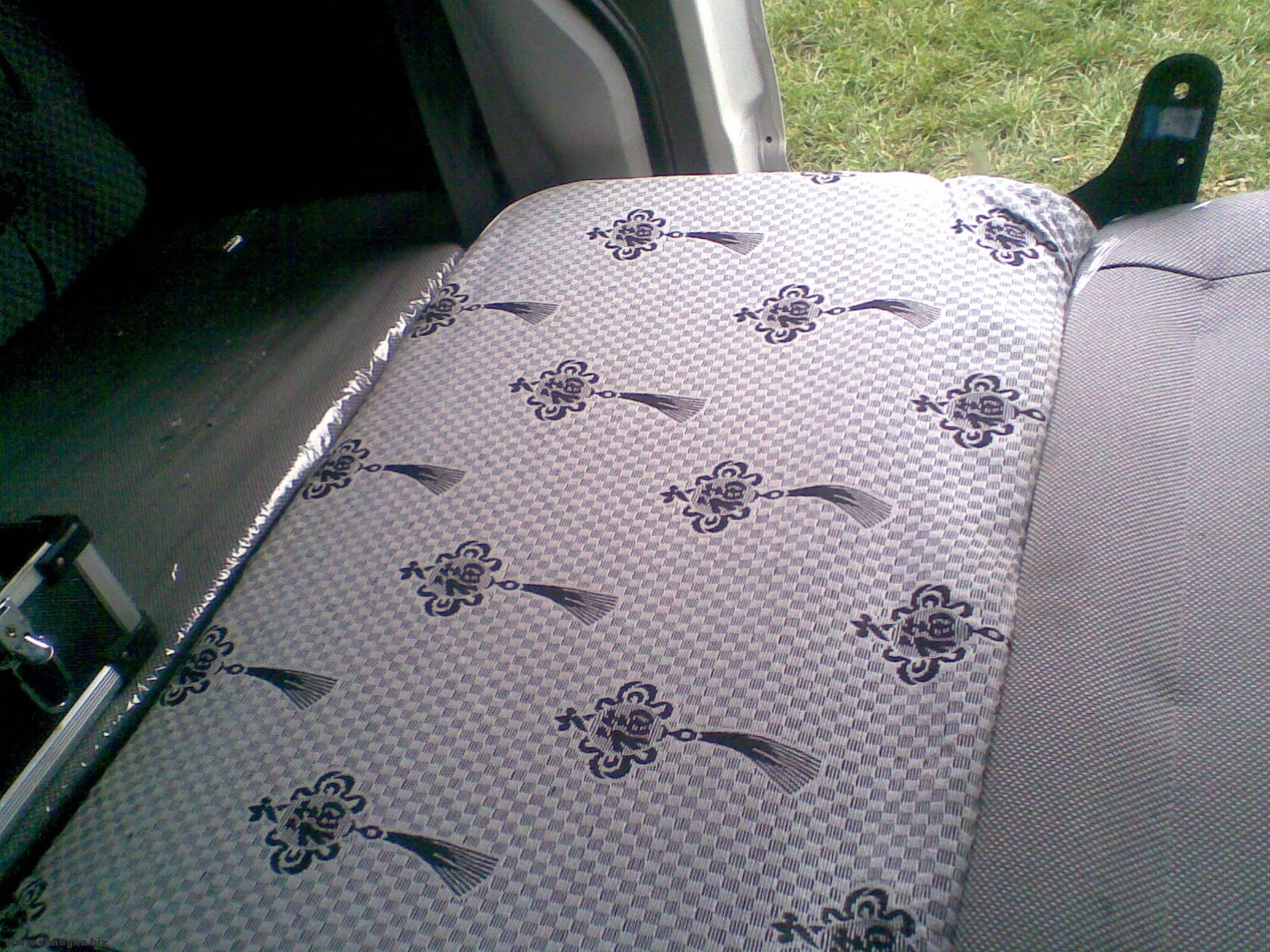

开始拆螺丝了,本来等买的金杯车的调角器回来在改的,不过大家崔的紧这里就将就了哈,后续会上改金杯调角器的图。
两边的都要拆啊

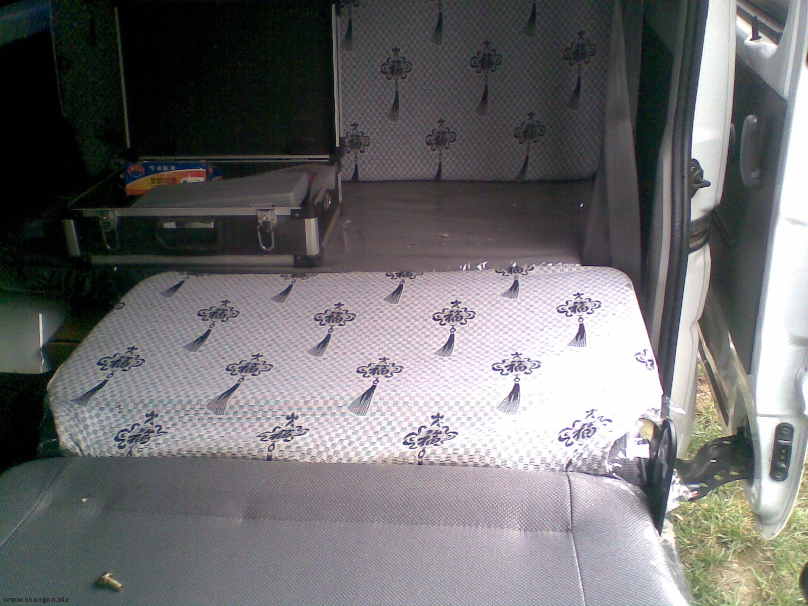

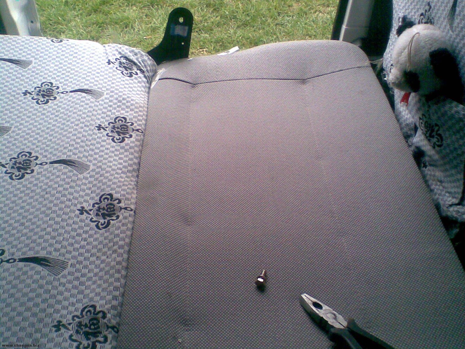

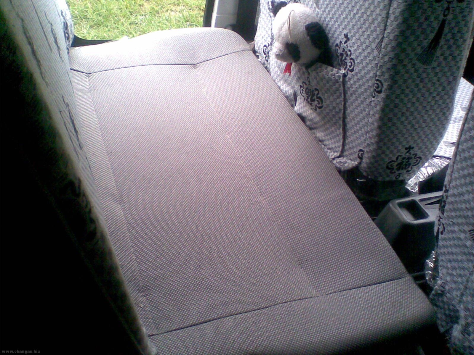

放下去了

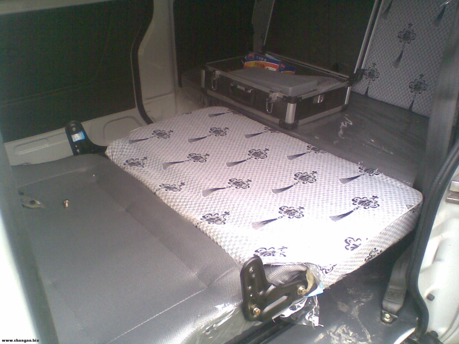

放平和后座对齐
我幺儿的熊熊
完成效果

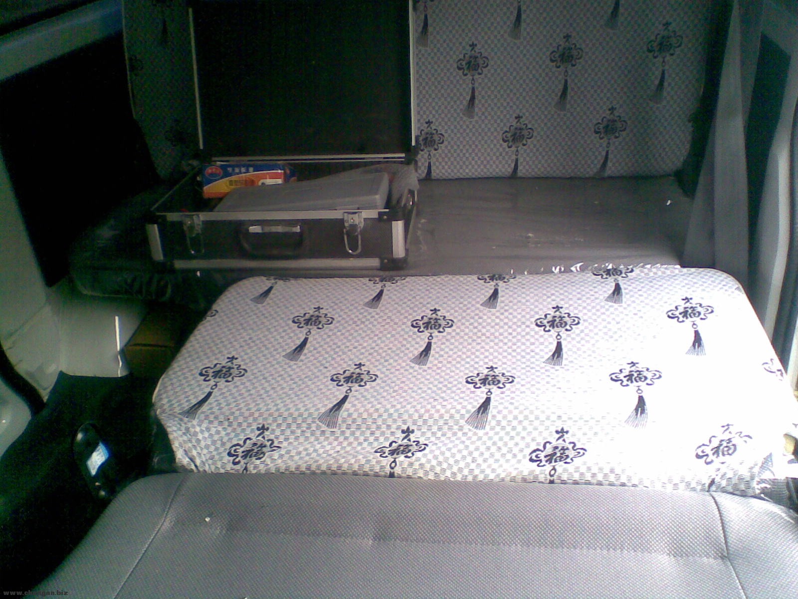

长度在1.5M左右。3排的还没有放下,3排可以放下成斜坡,半躺也行,
将前排放平就长了,高个子的也没有问题啊
遇上JJ检查,30秒抽起来搞定,底座螺丝没有动,也不算非法改装。
最近有点忙,先上这么多,等调角器上好了在上图,大楷意思就是这样的,看懂了没有,没有的话联系我哈!
    后面陆续打造平民低成本房车,有好建议的都来说说
