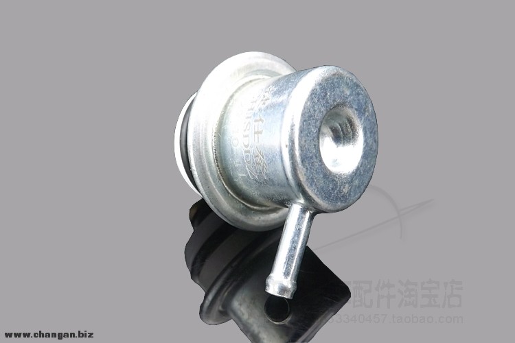

我把支架拆下来反复研究,终于发现一个屁大点的玩意有猫腻。有个玩意上面写着博士什么什么, 这个玩意在网上查了下 名字叫做 燃油压力调节器 不懂的童鞋百度一下看看功能把, 我这里就不做解释了!
我跑到汽配城买了一个捷士登的,貌似是这个牌子,博士的没有啊,没办法!装车后。
到下午4点多的时候终于搞完了,装车后发现没有油渍了,  试车时,推背感比换油泵的时候还要猛,提速真的那叫迅猛,12345档几乎一气喝成,  直到跑完油箱里的油那种畅快淋漓的感觉还没过,
接着测试油耗,弄好50块钱的油之后下乡,由于是下班时间,路上人车比较多, 国道上拥挤啊,速度跑不起来,
就这样慢悠悠的跑了1个半小时左右,车是彻底没油了,我几乎都跑到了311国道尽头,都快到亳州市区了,看了一下里程表,
89公里。 车速一路平均50 没超过80,路上人多!
到这里维修结束了, 以前机器打火凉车需要2-5圈着车,现在一圈就着,热车以前要4-8圈着,现在一点就着!
50块钱的油跑89公里,实测,我心里也满足了,高速估计应该更省油!
附  燃油压力调节器 图一张
这个燃油压力调节器,汽配城的人叫回油阀,我到汽配城买这个玩意的时候人家说不知道啥样的,后来几番解说之后才知道它叫回油阀! 作用就是压力达到一定程度时,这个东西开启回油到油箱,类似节温器一样,
当这个玩意堵了,或者卡死,油就回的不好了,那么大的压力估计是都跑到喷油嘴里了! 在百度查了一下这个玩意坏了的话容易烧油泵!

发表于 2012-11-12 12:29:51 | 显示全部楼层
油耗高,加速发闷,明显是点火时间不对,用正时枪调点火提前角10°!
冷车好启动,热车不好启动,不是起动机的问题就是气门间隙过小!
