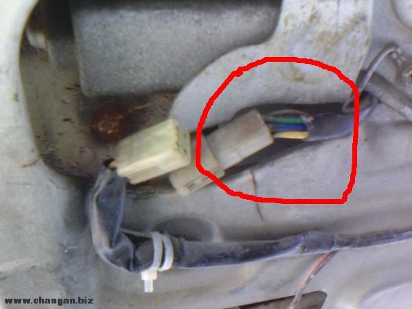

昨天一位车友接好线的雨刮,不能回位!
我早上起来从新研究一番,得出的结论如下:
电机只有3根线,
黄线是雨刮摇臂触发开关输出,
蓝线是雨刮摇臂触发开关输入,
绿线是雨刮正极!

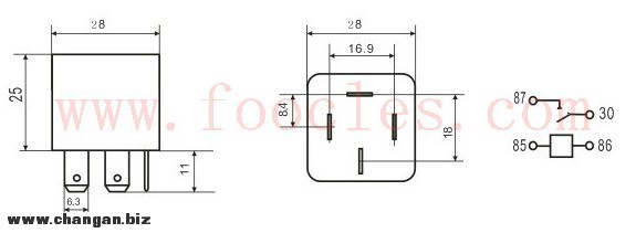

了解每根线的功能,回位就很简单了,加个继电器就搞定!
安好雨刮器,从钥匙2档取一条正极,接蓝线和继电器30
绿色接继电器87,黄线接继电器85,继电器86搭铁!
然后绿线接进开关,正极控制!
