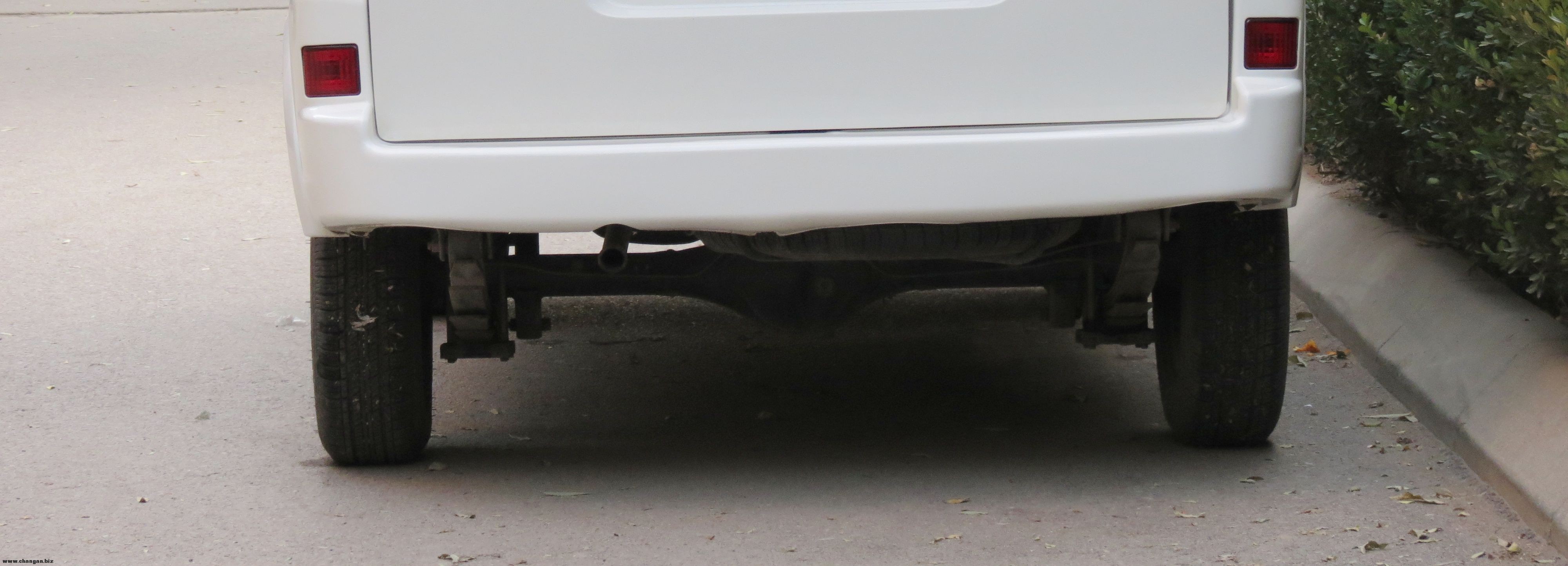

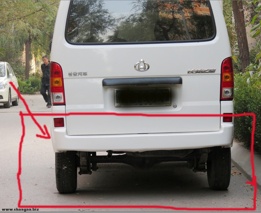

发表于 2012-11-8 16:29:12 | 显示全部楼层 |阅读模式
基本已经排除是因为地面不平的原因,试过好几个地方,都看着左边偏低,胎压左右也一样,尤其是自己坐上去的时候,在驾驶室明显感觉左边低,求助啊,上图
发表于 2012-11-8 16:39:35 | 显示全部楼层
检查钢板,和前减震
发表于 2012-11-8 16:40:37 | 显示全部楼层
新车?不像,后面挡泥板哪儿去了?
发表于 2012-11-8 16:47:28 | 显示全部楼层
爬车底用尺子量一下看是那个部位变形了。这个真没经验。
 楼主| 发表于 2012-11-8 16:50:15 | 显示全部楼层
车子很快一年了,新车的时候没这样,最近几个月发现的把,低配版的没有挡泥板,问清楚情况,去4S检查下,到时候不会被忽悠
发表于 2012-11-8 17:48:54 | 显示全部楼层
装满油就没那么明显了
发表于 2012-11-8 18:00:01 | 显示全部楼层
钢板车是这样的。
发表于 2012-11-8 18:08:23 | 显示全部楼层
去校正嘛
发表于 2012-11-8 18:10:35 | 显示全部楼层
到修理厂不就知道了撒,到SSSS去挨宰啊
 楼主| 发表于 2012-11-8 18:40:12 | 显示全部楼层
有说是两边减震不平衡的,大家觉得会是这个吗
