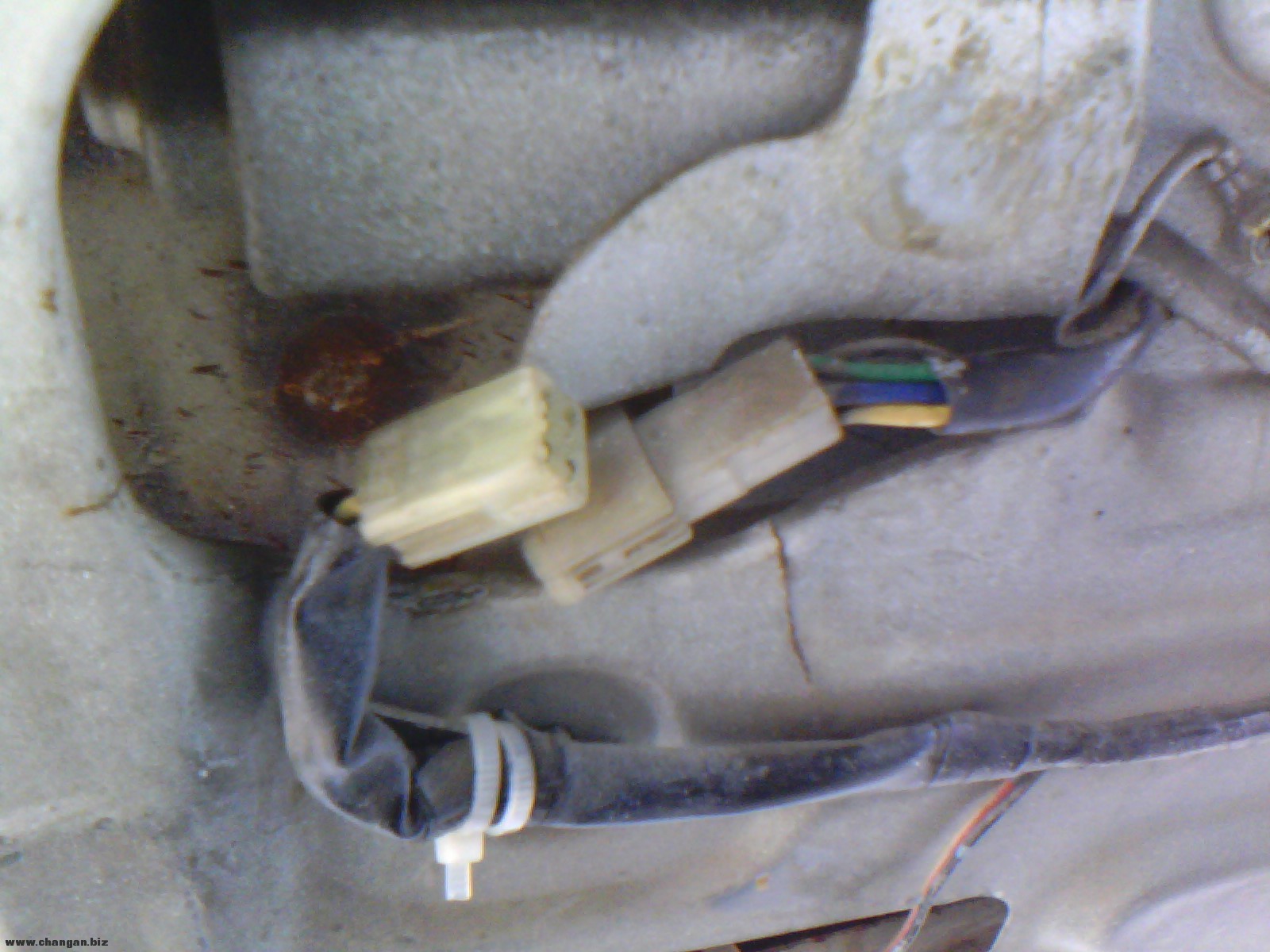

自己加了个电装后雨刮,关了后不能自动回到原位,请高手赐教

你可以在电机头的锣丝上调。。。
发表于 2012-11-8 09:08:03 | 显示全部楼层
等会我用万能表测试一下每条线分别是什么功能。
电机只有3根线,黄线是雨刮摇臂常开输出,蓝线是雨刮摇臂常开输入,绿线是开关正极!那根黑线是搭铁的,雨刮电机自身就是搭铁,没啥用!
发表于 2012-11-8 09:29:28 | 显示全部楼层
线接的不对    雨刷电机有自动回复功能

{:soso_e100:}调一下杠子的位子
