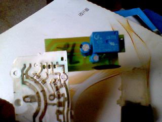

请间6371雨刮间歇继电器在什么地方

我也想知道图纸上说的间歇雨刮电路在什么地方,请知道的说下,帮顶
发表于 2012-11-7 17:24:46 | 显示全部楼层
难道不是在大灯总成开关里面
发表于 2012-11-7 18:52:59 | 显示全部楼层
si在大灯总成开关里面
 楼主| 发表于 2012-11-7 19:57:50 来自手机 | 显示全部楼层
苏-三本 发表于 2012-11-7 17:24 难道不是在大灯总成开关里面
能把他拆出来装到后雨刮上吗,让后雨刮也能间歇活动
发表于 2012-11-7 20:02:41 | 显示全部楼层
当然可以,你可以去修理店找个坏的总成拆出来装上
 楼主| 发表于 2012-11-8 08:39:18 来自手机 | 显示全部楼层
苏-三本 发表于 2012-11-7 20:02 当然可以,你可以去修理店找个坏的总成拆出来装上
我自己装了个后雨刮,关了后不能自动回到底下,三本哥怎么解决这个问题
发表于 2012-11-8 10:26:39 | 显示全部楼层
这难到我了,我真么研究过这个雨刮器回到底的原理
发表于 2012-11-8 11:12:49 | 显示全部楼层

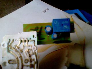

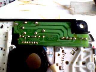

IMG0062B.jpg IMG0063B.jpg IMG0060B.jpg 在大家提醒下,我将以前换下的旧开关总成看了下。原来就是线路板那快电路。其实就是个电容充放电形成的定时电路。它由1个小继电器与1个开关管与电容组成的定时电路,有一定电子元件知识的朋友都能改。要改的话如果单独的就只能加电路板了,我感觉最好是加个继电器利用开关总成的电路这样简单些。需要间隙就让它与前雨刮一起动作就成,如不想要后面的动就加个开关将其断开就行,长期动的话就直接操作另外一个开关就行。
