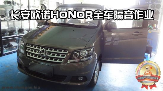

欧诺(HONOR)是长安汽车2012年推出的一款新型CDV商用车,融汇了全球智慧,历经三年反复测试验证,由国际顶尖设计团队研发设计。整车集MPV的舒适多能、SUV的运动越野、轿车的豪华安全、微车的经济实惠于一体,完美融合时尚气派、超大空间、前置后驱、灵活操控等六大优势,精装六合一,多能商务舱,创领商务新格局。
      欧诺车整车隔音车速在90-100时燥音就比较大了,除了风燥与底盘燥音外机仓也有一定的影响,所以此次车主打算先做个全车隔音,将车内噪音完全隔离在外,秒杀中···
