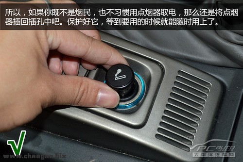

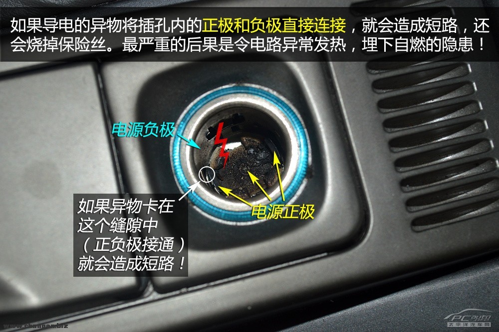

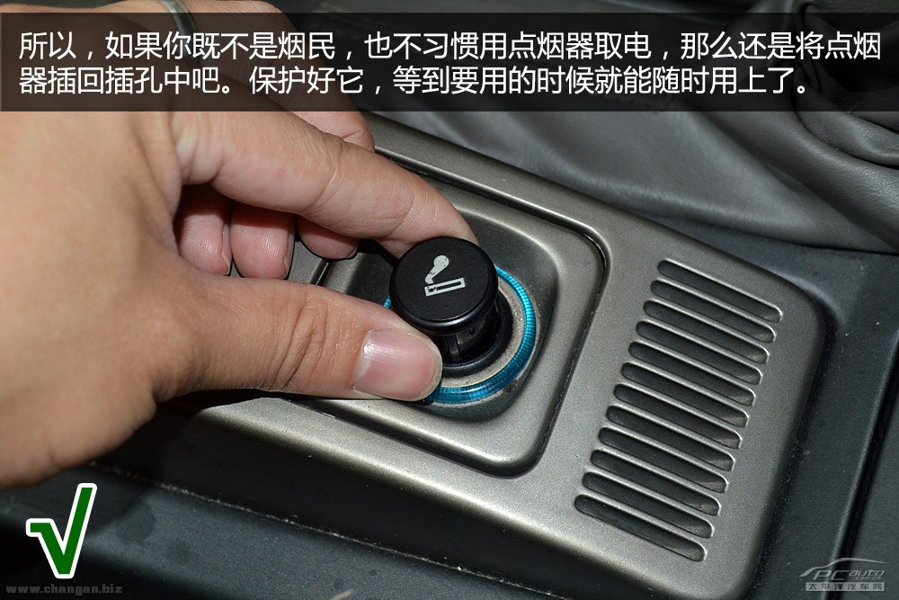

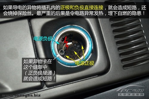

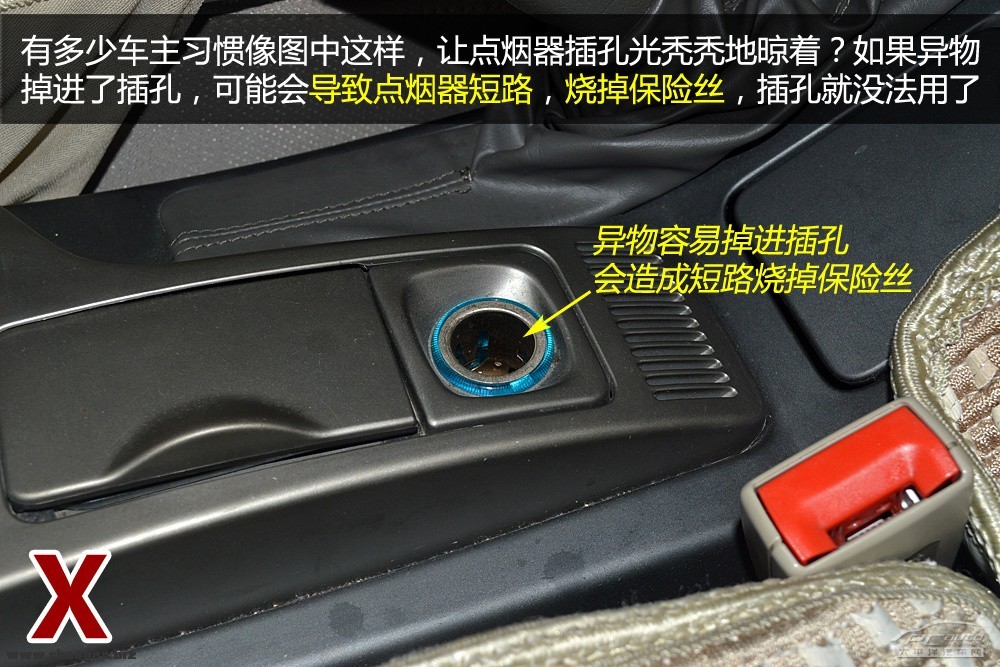

  我在乘坐同事的车时,发现了一个现象:不少车上的点烟器都被车主拔走了,只留下一个插孔,车主们好像也不介意插孔就这么光秃秃地晾着。其实,让点烟器插孔直接裸露,可能会令点烟器失效,甚至会有安全隐患。
  既然点烟器插孔会被掉进去的异物“废掉”,那么车主就要注意保护了。在不使用这个插孔的时候,我们应该将点烟器插回去。

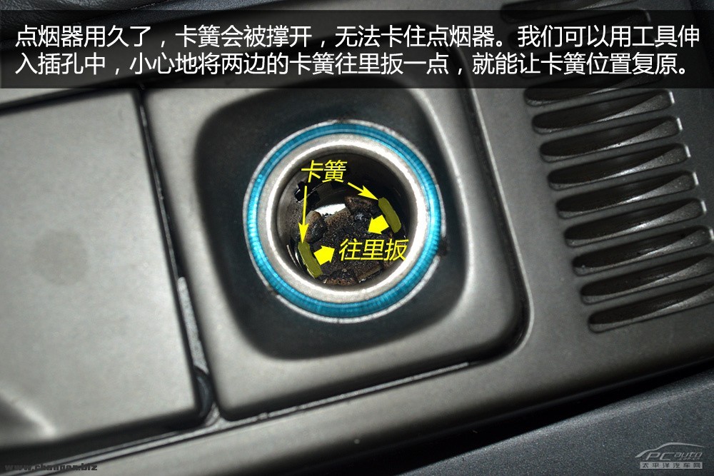

● 只用来点烟——需留意卡簧是否变形

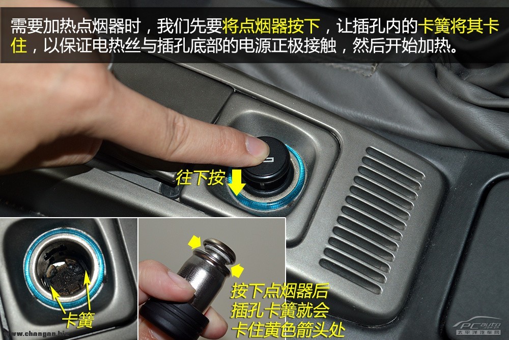

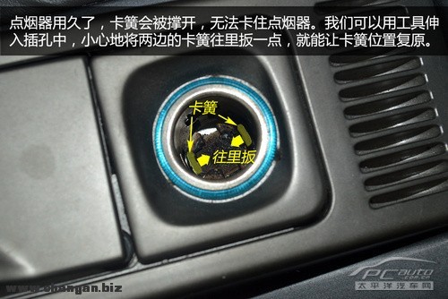

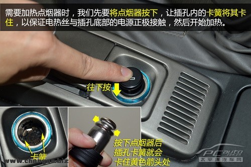

  点烟器对于烟民车主来说,用起来相当顺手,一插一拔就把烟点好了。正因为用着顺手,所以使用频率肯定不低。但是,点烟器被拔插得多了,问题也就来了,比如说按下之后不能被插孔卡住,无法加热。
  当点烟器的电热丝达到温度烧红后,卡簧会受到高温的影响而变形,将点烟器弹出。如果点烟器出现按下之后无法卡住的情况,那么我们可以自己动手解决这个问题。
  每使用一段时间,我们就要留意点烟器插孔卡簧是否出现松开的情况。只要及时调整卡簧松紧,点烟器就能持续正常地工作。
