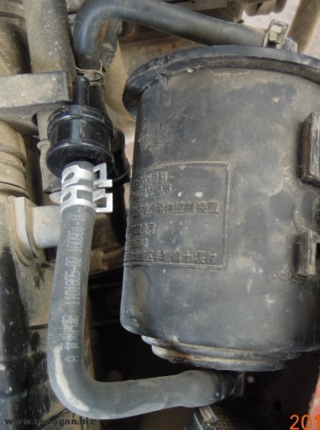

如图,在单向阀下边的进气口,我加装个单向阀。我是这样想的,碳灌收集的是油气,点下边是通的,油气一样会从这里跑出来的,加个单向阀应该有用的吧。有加过的或明白的出来说一下,这样有什么不良的后果或预想不到的问题,欢迎喷

碳罐是存储挥发油气的,油箱油气压力降低要从碳管返回去,你加单向阀没什么意思,不要他回去?
发表于 2012-11-4 15:55:13 | 显示全部楼层
活性炭吸收不了汽油,必须排出去。

这个加上有危害的,第一当油箱压力低的时候靠它返空气回去,到时当心油箱问题,或者上不了油。第二,大家知道碳罐电磁阀是在加速时才通气的,到时加速时你就会吸气有阻碍。到时加速无力。第三,当热天油箱压力较高时,你超过的压力如何排放出去。
