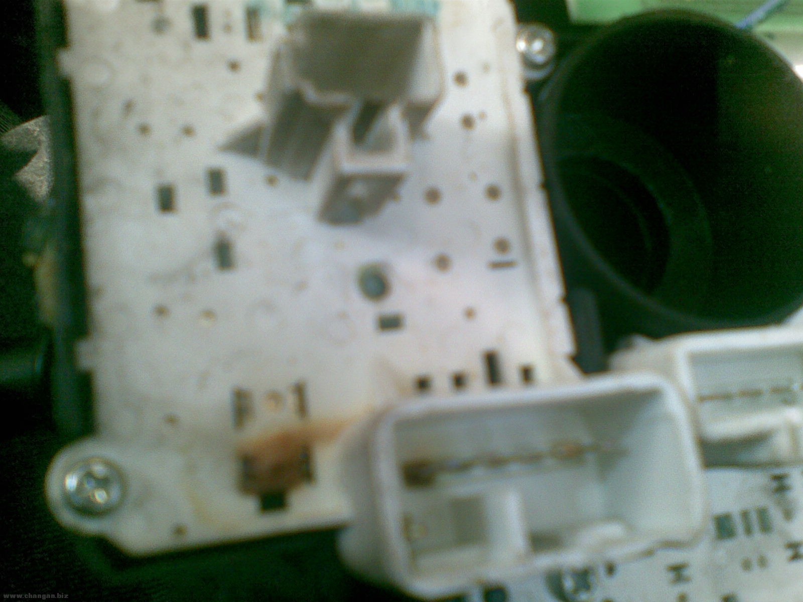

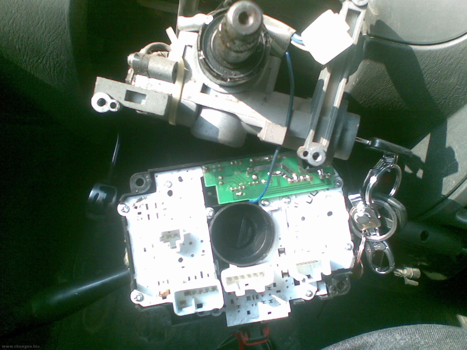

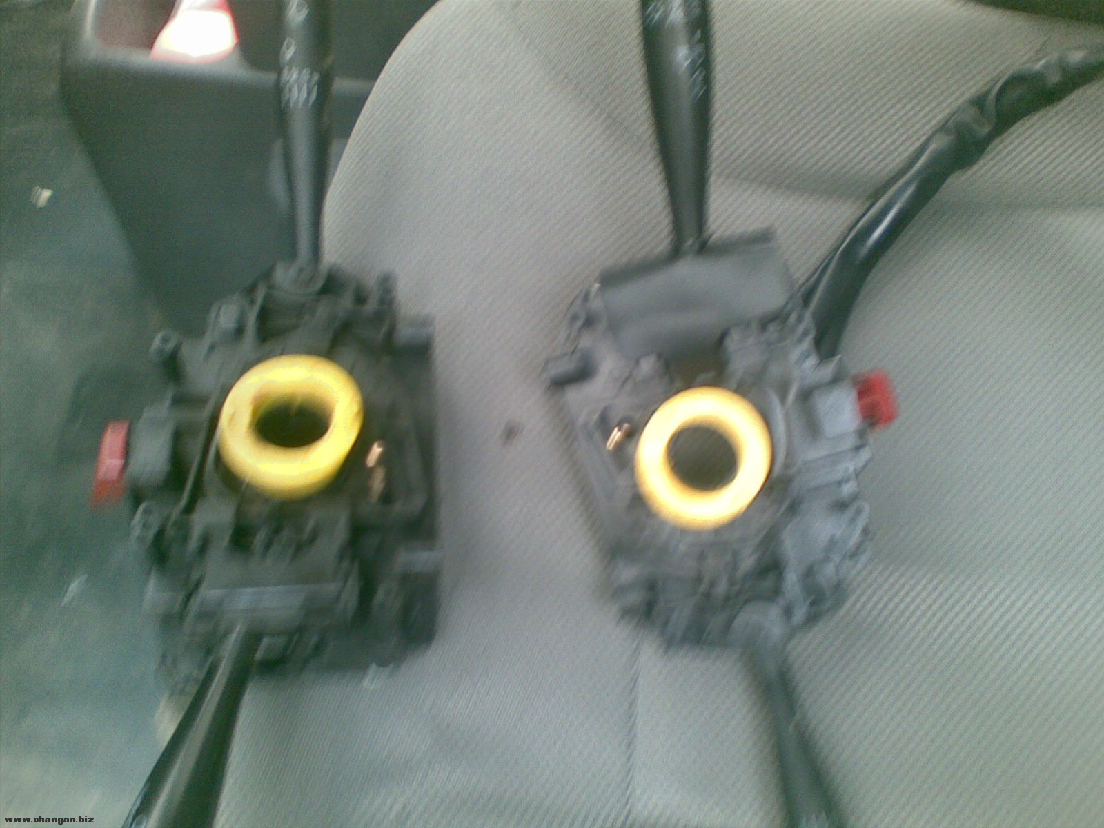

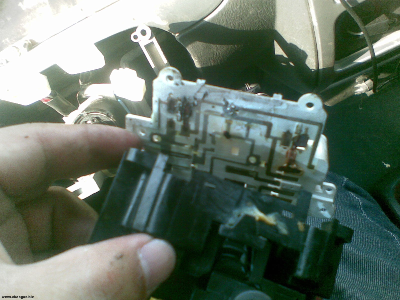

烧的还是比较严重的
烧的还是比较严重的
拆开本来想看看能不能清理下,结果看到触点有点烧焦了
到汽配城买了个开关总成 55大洋
到汽配城买了个开关总成 55大洋
近光灯接触不好,本来想拆开看看能不能用砂纸打一下的,结果看到烧焦了,就直接到汽配城买了一个,花了55大洋。前后花15分钟就搞定了!不错,刚好晚上出车用到了,另外还花了70大洋买了个水箱散热风扇,准备天气好点把它给换了,稍后上那个图片。。。

我的也是烧了!!不过!!砂纸 磨下就好了!!!在加装 灯光 继电器

 楼主| 发表于 2012-11-4 20:09:32 | 显示全部楼层
苏-三本 发表于 2012-11-4 12:14
看看我的自己动手修开关总成开关
http://www.changan.biz/thread-79734-1-1.html
我打开看了下,触点烧的比较厉害,有两个都烧的凹进去了,想修复也不是太难,关键是工具不齐全。干脆换了得了,电话问了下卖配件的,55而已,直接换个新的,省的到时再坏了就麻烦了!
我的一样烧变形了,用电烙铁补起来,再用AB加固后,安装继电器用了1年半了没问题  详情 回复 发表于 2012-11-5 11:29
