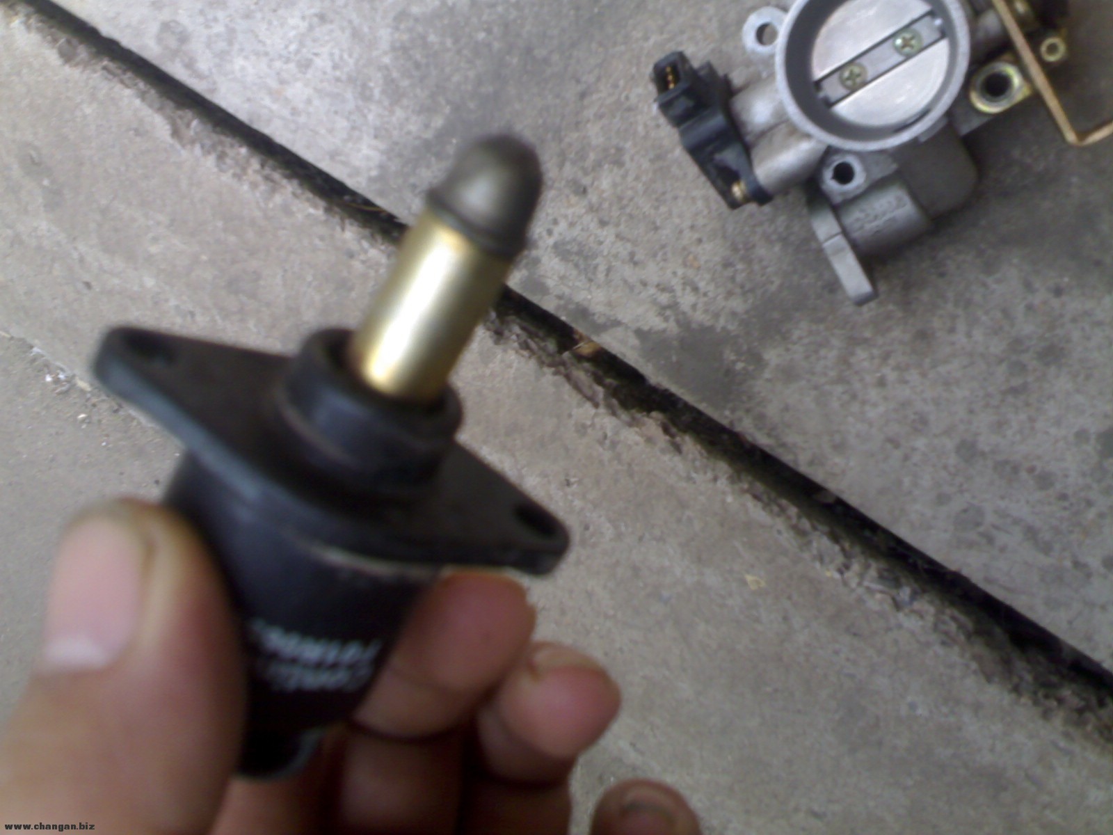

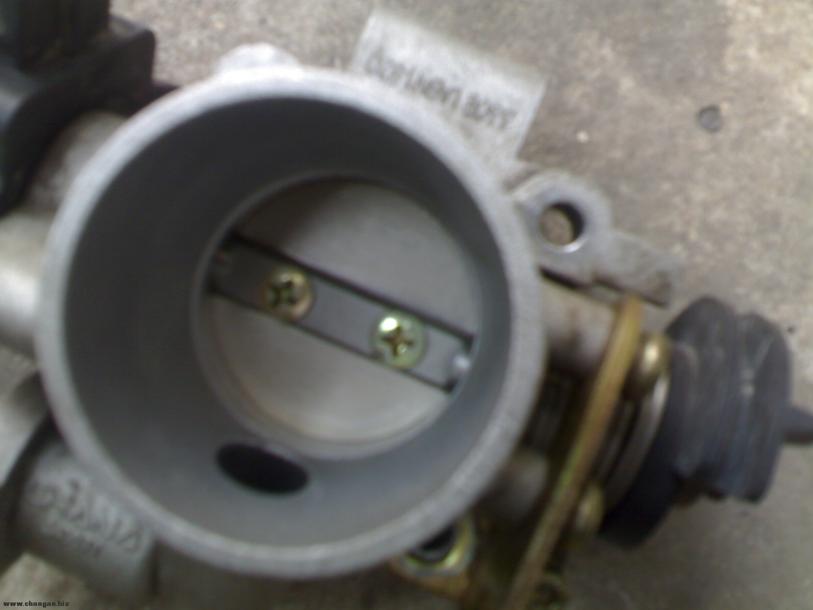

怠速抖动熄火,看车友们都是最基本的检查来排除,今天也拆开看看
发表于 2012-11-3 18:59:12 | 显示全部楼层 |阅读模式
怠速马达,的确挺黑的,就是今天擦的时候把弹簧都拧出来了,又插进去,打火第一次后熄火,第二次好了,是不是没有将弹簧安装到位??
怠速马达装回去是不是要上油?忘记了。。

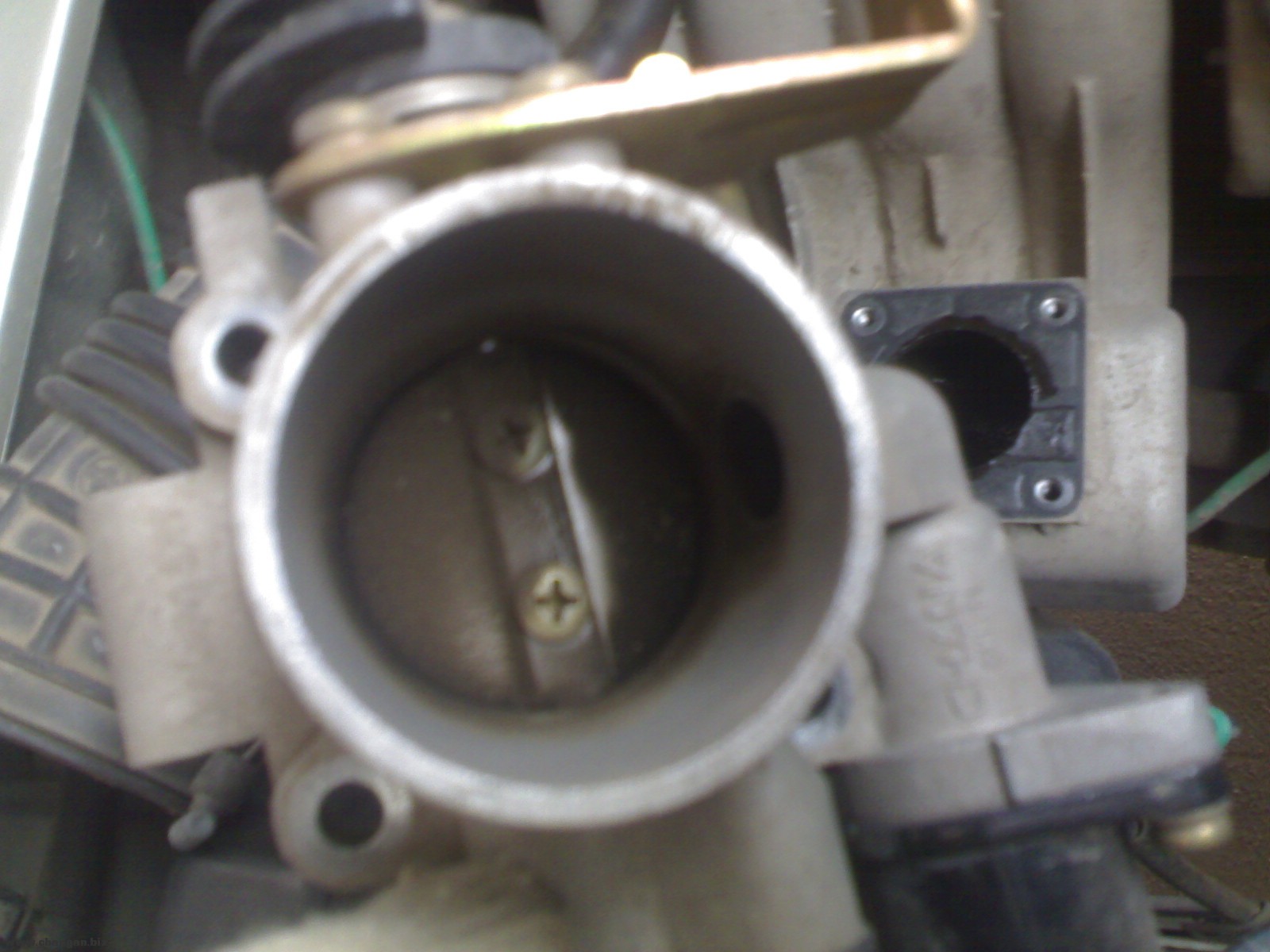

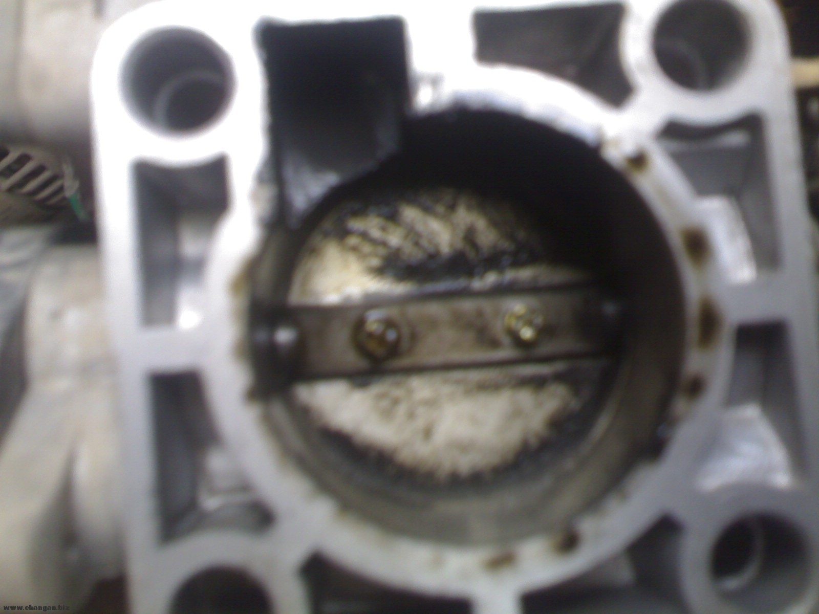

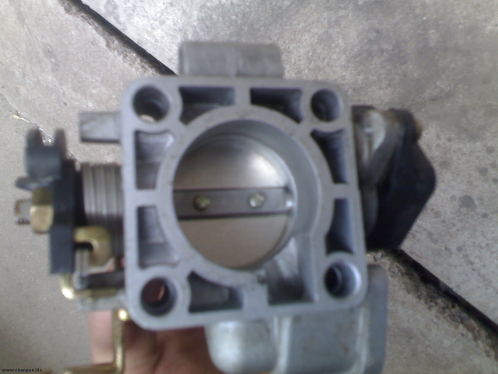

节气门??  我拆开就发现边缘是黑色的,貌似挺干净?边缘擦不到,擦了当白擦...
3W公里了,第一次拆

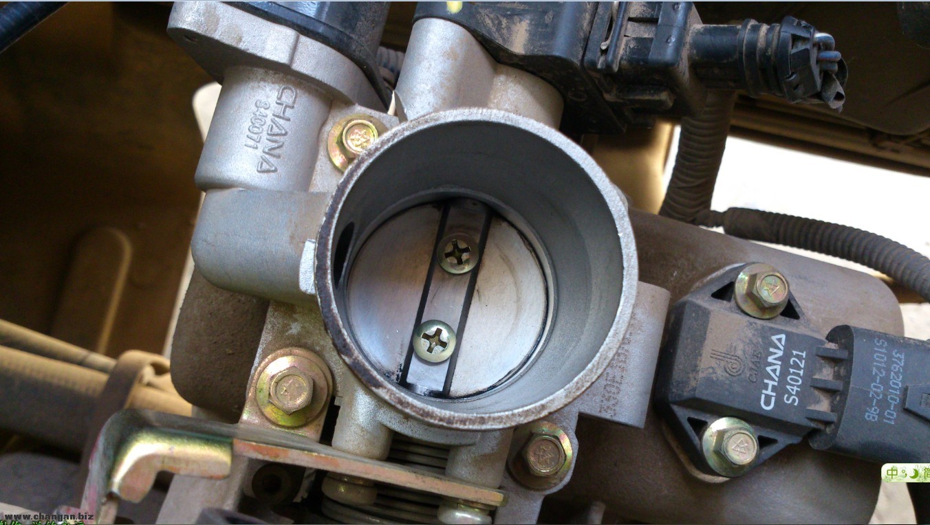

我的也刚洗了和你一样把怠速电机的那个头连弹簧都宁出来了结果也是第一次打火没成功第二次好了,我的距离上次清洗跑了七千了,但是怠速电机没你的脏节气门比你的脏多了,
 楼主| 发表于 2012-11-3 19:23:35 | 显示全部楼层
守望晴天 发表于 2012-11-3 19:18
我的也刚洗了和你一样把怠速电机的那个头连弹簧都宁出来了结果也是第一次打火没成功第二次好了,我的距离上 ...
为什么你们的节气门这样子的。。?

小荆 发表于 2012-11-3 19:23
为什么你们的节气门这样子的。。?
和你的一样啊,你看到的那张是节气门反面的图
