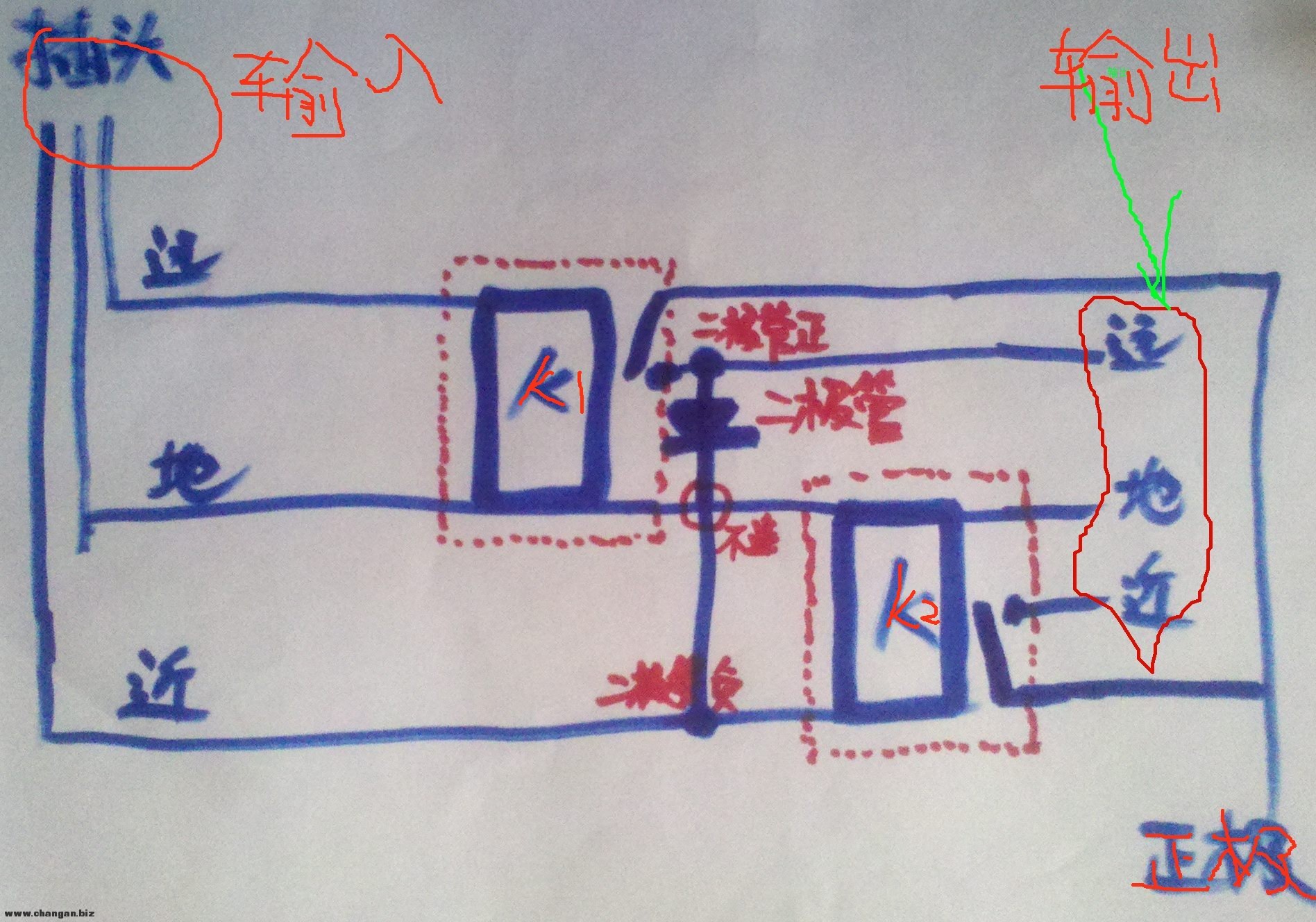

分享06款H1分立大灯开远光远近同亮

支持DIY,还有个更简单的方法。

直接加个继电器不就完了,还搞那么复杂?
发表于 2012-11-3 16:12:25 | 显示全部楼层
不错,我的就是自己改 的,加线,加继电器,加2二极管,
发表于 2012-11-3 16:20:50 | 显示全部楼层
补充一下,兄弟。你这个改法,如果闪大灯,远近一起亮,不完美。我改的是闪大灯,只亮远光,近光不亮,其他和你一样,只是要多个继电器。

发表于 2012-11-17 21:26:18 | 显示全部楼层
msh 发表于 2012-11-3 16:20
补充一下,兄弟。你这个改法,如果闪大灯,远近一起亮,不完美。我改的是闪大灯,只亮远光,近光不亮,其他 ...
这位仁兄你是如何改的啊!有图吗?请指点一下
msh
其实就是在近光后面多加一个继电器。  详情 回复 发表于 2012-11-18 14:22
发表于 2012-11-18 14:22:23 | 显示全部楼层
其实就是在近光后面多加一个继电器。
