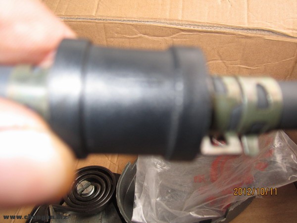

我今天看一下我的单向阀 现在是箭头是在碳灌一方 但是 用嘴吹气的话 顺箭头的话是堵得 逆箭头吹是通的 请问大家 这个单向阀 不看箭头的话 应该怎么样接 我的想法是  通的那一端 接油箱 不通的那一端接 碳灌 对吗

单向阀其实有两个作用,第一,是将汽油蒸气送到碳罐。第二,是将新鲜空气补偿到油箱,防止油箱被吸瘪。箭头就是朝向碳罐的,而且在吹的时候有一定阻力。我在上个月就更换了一个新的。这个是在江湖那儿买的,有两年卡子的接到油箱的油管的。如果堵得厉害的话,它就会表现出每次加油时打开油箱盖子就有汽油蒸汽喷出(感觉内部有压力的那种感觉),我就是有此故障才更换。单向阀不贵可以更换下试试。

你就问下商家好了,不过从实际上看你的安装应该考虑箭头,箭头就是厂家给你判断安装方向的标志。用过单向阀都知道这点。其实从油箱到碳罐用嘴吹的话是有阻力的,如果安装反了你的汽油会加大从碳罐扩散出去的,所以这段是要有一定压力才能到碳罐。但力也不能太大(会对油箱产生较大的压力。)

这个单向阀 并不是一端通 另一端不通 这里只是相对的 只是 通的那边比不通的那边 阻力 小一点而已 我只是怀疑 我淘宝买的那个 厂家把 方向搞错啦
