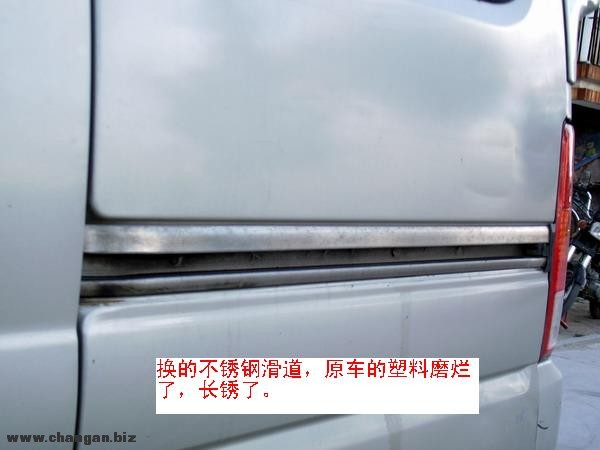

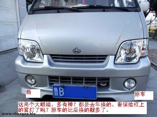

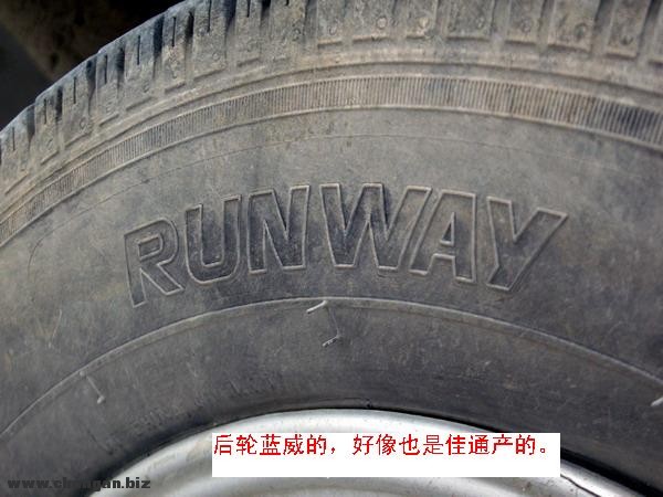

如题,前几天洗完节气门后,总觉得发动机怠速降低的慢,停车后发动机总是以较高的转速运行十几二十秒后才能降下来。我以为是洗节气门时用化油器清洗剂冲洗过,怠速电机润滑不良造成的。今天去买了瓶缝纫机油,把怠速电机拆下来滴了十来滴。然后甩了几下装车。电脑初始化后开车出去溜了一圈,买了两个10a的保险把防盗器接转向灯的保险给插上了。回来后发现情况没什么好转,还那样。唉,没办法了,先这样开着了。以前都是用手机照的车车片子。今天带上相机了,给大家看看我06年2月买的车子怎么样。
