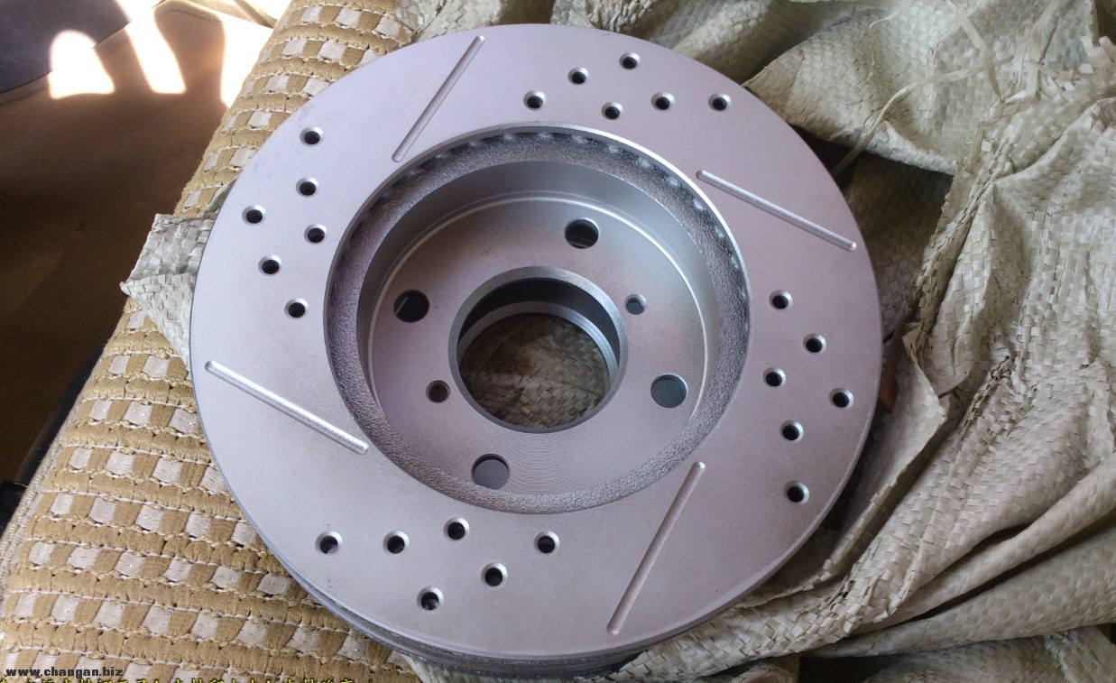

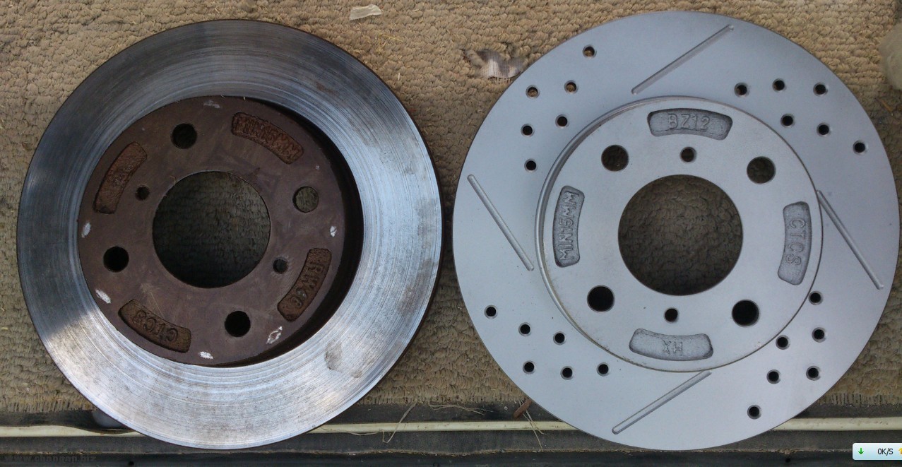

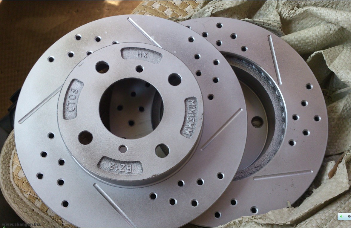

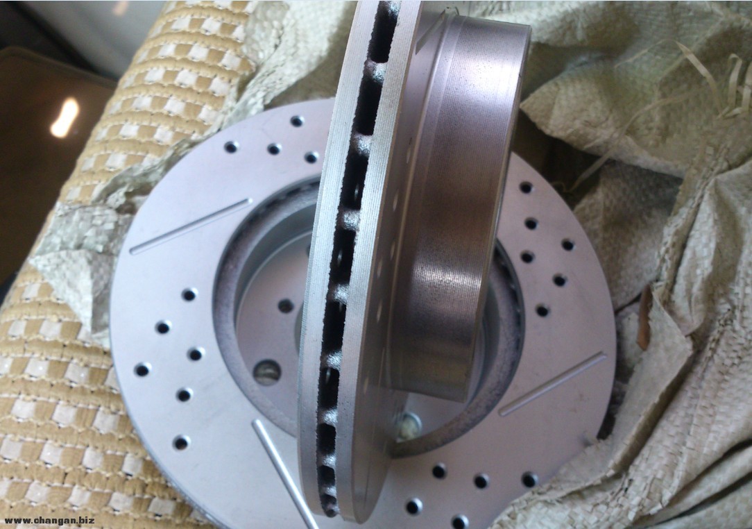

因为刹车盘抖动,急刹就右前轮抱死,琢磨换刹车盘,本人喜欢一步到位,划线打孔盘贵也贵不了多少,毕竟要用几年,几年摊下来多的钱算个啥啊!今天有空,去朋友的汽修店拿来了划线打孔盘,没问多少米,拿到盘电话来了,有事没给钱,。下次遇到在给他。。

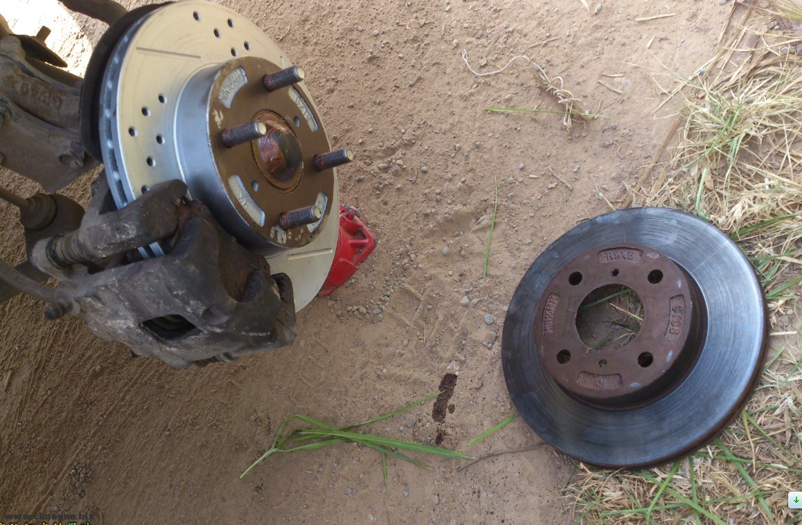

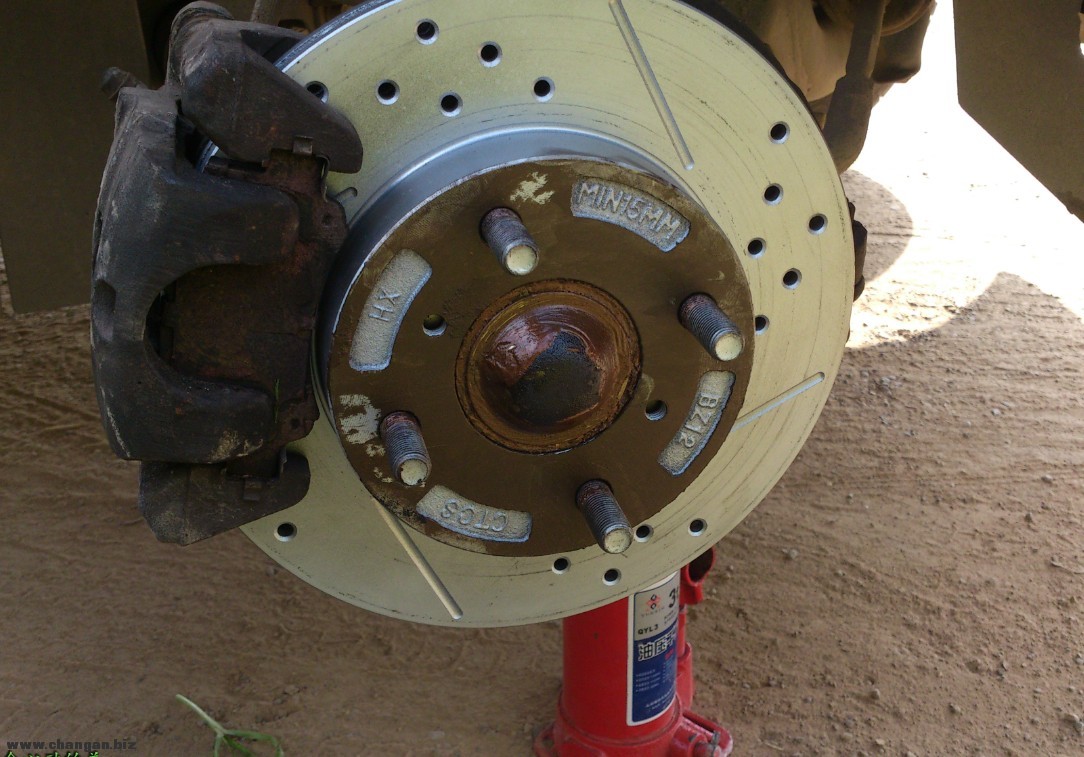

趁中午有空换了!自己动手,享受的才是乐趣,是不?  就是卸分泵支架的两大螺丝时搞错方向了,弄半天螺丝弄不掉,后来发现我在越车越紧。。。
一个人,手上全是油,没法拍,将就几张。。 刹车的效果不能说没有,至少今天跑了,比原车的强了10% 还没磨合好,过段时间看看。
包装扔了,麻袋!

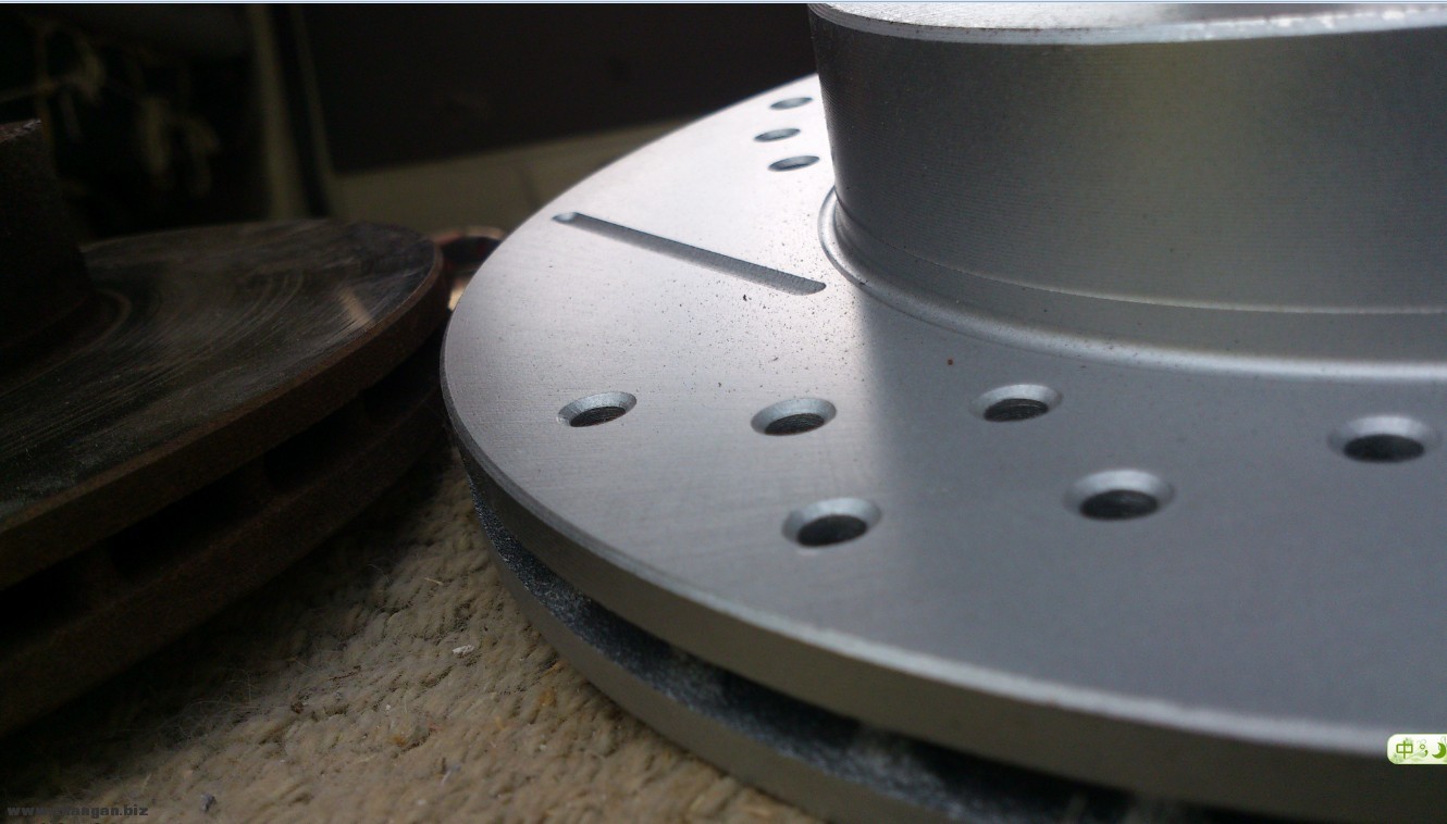

打孔,划线,通风

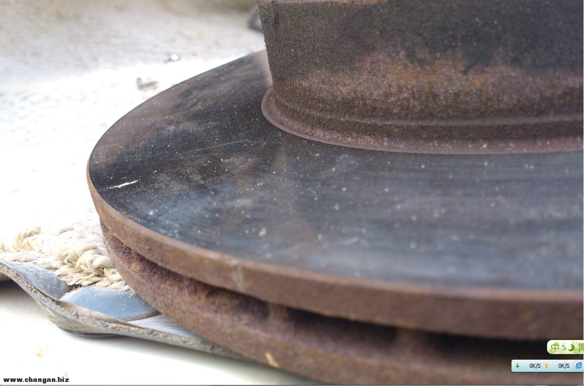

原车通风盘
对比
一人不好拍。。

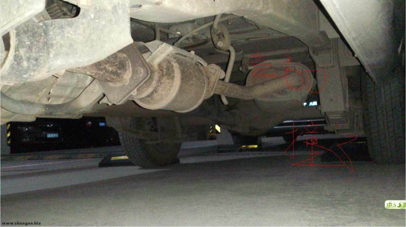

排气管上次事故被弯了,没发现,自己出钱换,消声器都撞钢板了、下次上图!
