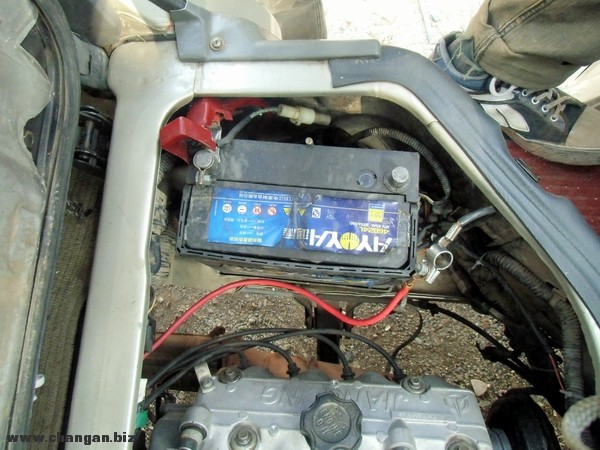

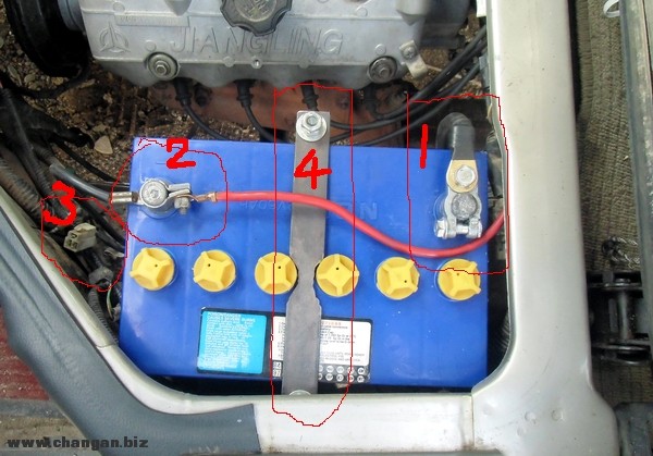

拆掉固定螺栓和铁片,原45ah电瓶和原位。

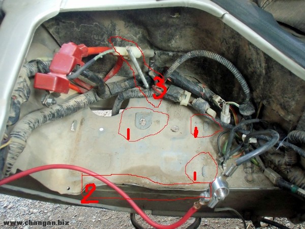

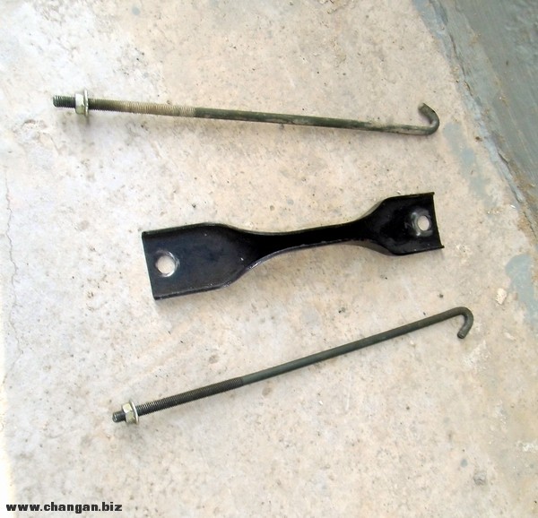

1,砸平这三处。
2,扳斜了这条边,后面发现多余,不该扳的。
3,自制的螺栓,这个洞是原车固定电路的扎带孔,只需把扎带拿掉穿螺栓就行了。

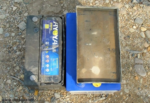

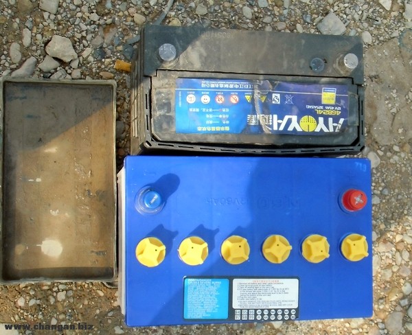

大小对比

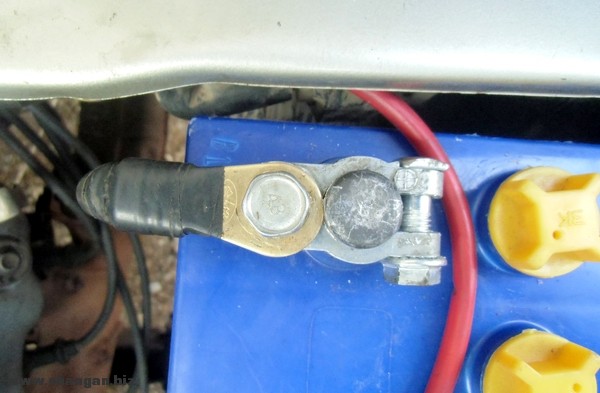

1,新桩头和另做15公分长电瓶线一根。
2,原车负极和自制的搭铁线(直达启动机外壳)
3,呵呵,这个三插听说是检测口,但不叫obd接口{:soso_e144:},
谁从这接过行车电脑显示屏啊,我也想弄个看看水温、电压、转速、时速。{:soso_e121:}

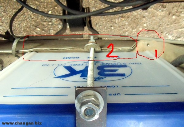

4,自制的铁板,两头打孔。
 楼主| 发表于 2012-10-31 15:44:44 | 显示全部楼层

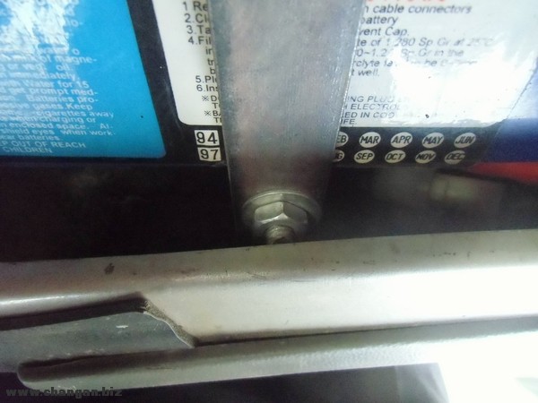

已装好自制铁板的另一头,从车底再套一个螺母锁紧,
先锁这头再锁另一头。
1,另钻的一个孔,准备接地,没用上{:soso_e127:}
2,这条边被我扳斜了,其实只需要把螺栓耳朵扳斜就行了。
这两处多余啊,后悔了{:soso_e110:}

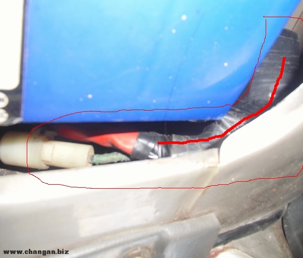

原车正极接上后做的电瓶线,对接缠多一些胶布,正好从这位置转弯。
手脏没拍作业时照片。
这个头和电瓶线一起20元,胶布和人工算我朋友赞助的,哈哈。
回想了一遍,忘记在60AH电瓶下面垫一块三合板了,
隔几天还是要垫一块稳妥。再搞张铝箔隔一下热就完美了。
