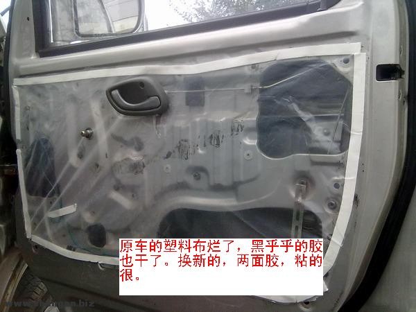

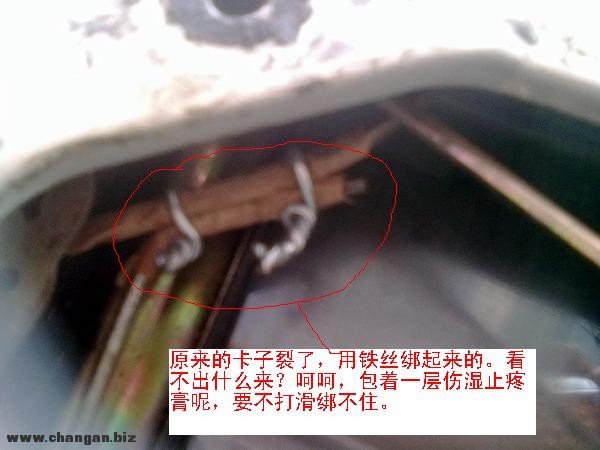

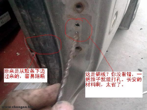

中控锁坏了两三年没用了,今天用了一下午的时间给修好了。呵呵,心里还挺得意的。
中午1点,开车去配件店买了两幅中门电极花了15元。中控电机和车锁结合的卡子没有。那玩意儿拧松了卡不住,拧紧了就裂了。设计的脑残。又跑去装修店买了三卷两面胶,老板说是一卷3米计划一个门两米。从家里翻出来以前用剩下的塑料布。开工。先拆右前门的内饰板,发现是中控的线断了,接好后实验正常,卡子坏了用铁丝绑起来了。把原来的黑胶清理干净,贴上两面胶再贴上新塑料布。呵呵,效果比原来好太多了。左前门也是卡子坏了。用铁丝绑好后发现用电机开不开锁,把电机调了方向,尽量跟连杆的方向一致,问题解决了。呵呵,打孔就靠一把锥子解决了。两个中门都是电极坏了,换上新的(从新打了孔,电源线从安全带的盒子那里穿进去。好看也保险)问题解决。总共花费18元,耗时5小时。换了3个门的塑料布,到右中门时没有两面胶了就没换塑料布。左中门的电机让原来修车的js给我换开锁机构时拆下来了直接扔在中门里边。费力好半天劲才找到拿出来,bs他。呵呵,打扫完卫生包括小区的地面6点多了。最后的工作是用手电照着干的。 20121029069.jpg 20121029071.jpg 20121029072.jpg
