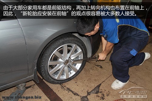

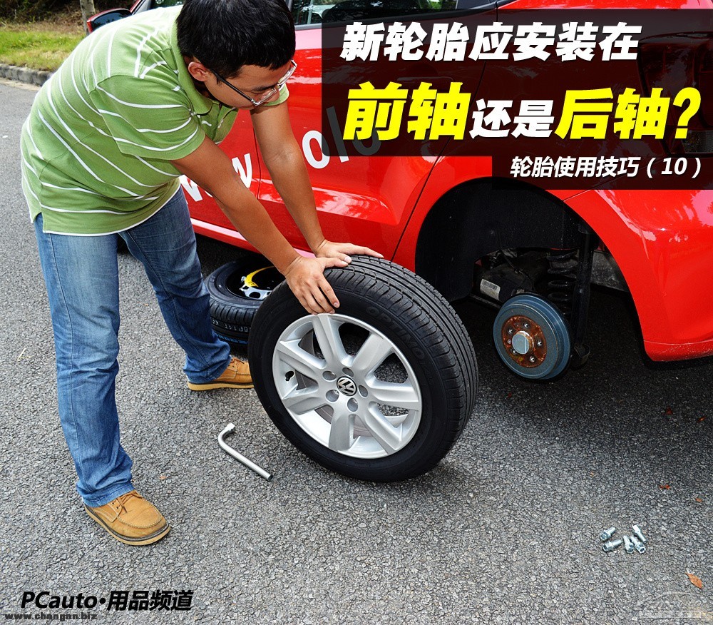

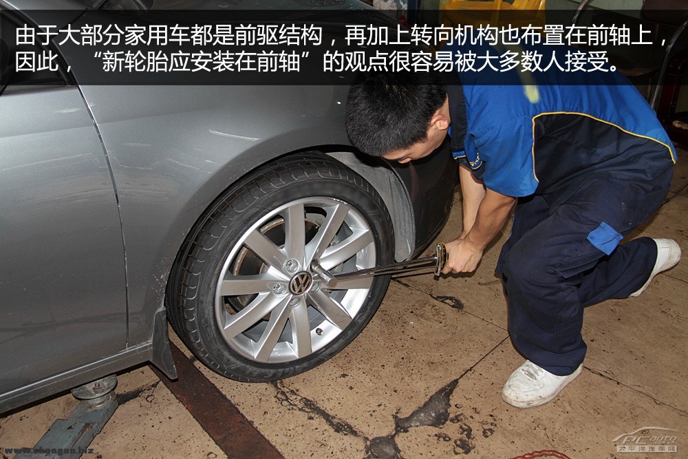

在日常用车的过程中,由于存在磨损程度的差异,车辆很少会出现四条轮胎同时更换的情况。最常见的是同时更换同轴的两条轮胎。轮胎服务店通常都会建议车主将新轮胎装在前轴,理由是前轴负责转向,前轮需要有较好的抓地力。不过,却有轮胎生产厂商建议新轮胎应安装在后轴。面对这些不同的建议,我们应该听谁的呢?本期文章,我们就来讨论一下这个问题。

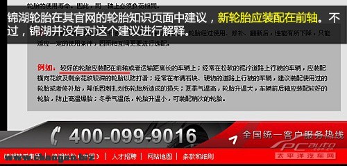

锦湖轮胎建议:新轮胎应安装在前轴上
  锦湖轮胎的建议代表了目前的主流观点,即新轮胎应安装在前轴上。我们可以在锦湖轮胎官网的轮胎知识页面中找到这条建议。
【锦湖轮胎官网轮胎知识页面截图】

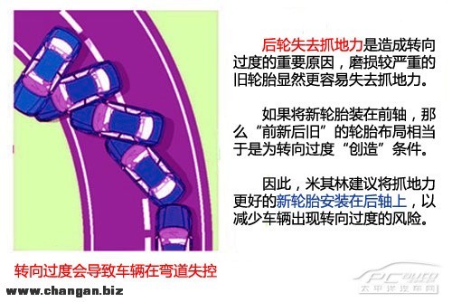

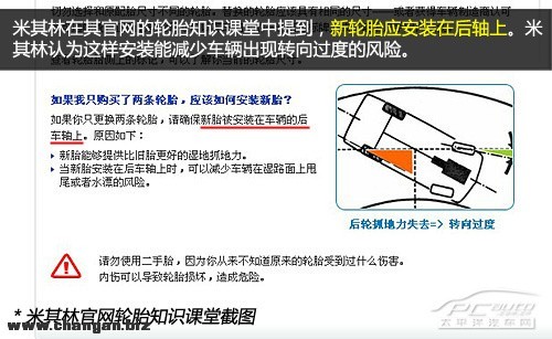

● 米其林建议:将新轮胎装在后轴能防止转向过度
  不过,另一家主流轮胎厂商米其林,却给出了与锦湖轮胎完全相反的建议:新轮胎应安装在后轴上
  米其林这样建议自然有他们的理由:新轮胎能够提供比旧轮胎更好的湿地抓地力,当新胎安装在后车轴上时,可以减少车辆在湿滑路面上出现转向过度的风险。
