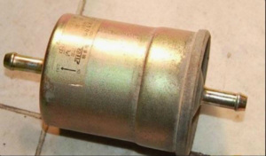

本人的小马已经跑了5万公里,由于最近长途行程安排的比较多, 提前对车做了保养, 更换了我一直不认同2万公里换新的汽油过滤器 并且动手分解 看看5万公里没换过的滤芯里面到底会有多脏, 本人经常到处跑,经常需要加到外地省市地区的汽油,并且长期加已经被公认全国最垃圾的河北地区 90号汽油,应该比较有代表性。 废话不多说,有照片,有真相! rBEIDE_WoCcIAAAAAACTHUWbsnEAAAkZAN7DWsAAJM1859.jpg
这个就是买车时候原装的 一直到现在已经使用了5万公里,退役下来的汽油过滤器,纯国产零件.

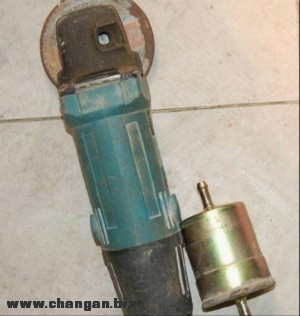

由于是密封零件, 所以只能暴力拆卸 所用工具是从废品站50元买来的垃圾电动角磨机. rBEIC0_WoFoIAAAAAADltaZa6UcAAAkZQEHrGYAAOXN947.jpg

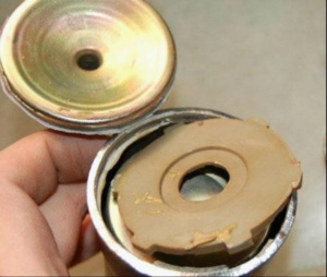

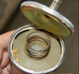

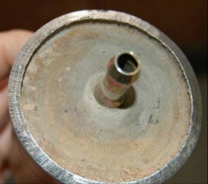

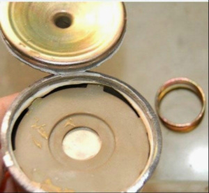

把卷边一侧打磨成这个样子,就可以把盖子拆下了 由于单人作业 无法一手拿相机照相 一手工作,所以打磨过程省略..... 掀开盖子,可以看到内部了,这个弹簧的作用是压紧内部零件,防止震动发出声音,还有就是压紧纸心 使密封圈产生压力 隔绝过滤前和过滤后的汽油, 上面的渣滓是密封胶的残骸....
取下弹簧的样子,汽油是由这个盖子四周的缝隙进入过滤面的.

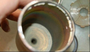

拆下这个隔板,下面的就是过滤器的核心元件,过滤纸芯了.
马上就可以看到全部了.

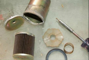

彻底拆散了.

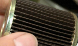

这个就是过滤纸芯. 使用5万公里后就是这个样子, 也许很多朋友看到这里会说,真黑啊, 其实这个芯到现在还是湿的, 后来汽油挥发后颜色会浅很多, 并且没有发现任何颗粒状杂质, 加油站员工对我说过,加油机里面是有一个滤清器的 从油枪加入车辆中的汽油 实际上是已经过滤过一遍的, 看来此话不假.我加过河北的,北京的,河南,山东,江苏,浙江,辽宁,吉林,黑龙江的各种汽油, 滤芯内仍无可见颗粒杂质 可见国内的汽油,清洁度还是可以信赖的. 就现在这个状态,是完全可以继续工作下去的,没有问题. rBEIC0_WoRUIAAAAAAC0A50aApkAAAkZgMUD18AALQb281.jpg

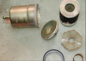

一个小小的汽油过滤器,里面有这么多个元件组成,这是全家福!
滤心内部还是非常非常干净的, 能看见的白色小点,是打磨开启时候的密封胶粉末. 总结,多了没有实验,不敢妄言,原装的汽油过滤器,使用5万公里是完全没有任何问题的,至于2万更换,我认为大可不必,虽然钱不多,但也不至于去浪费, 下一个我用10万公里后再解剖观察!
