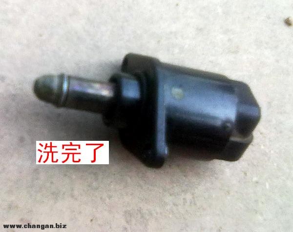

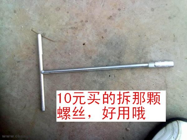

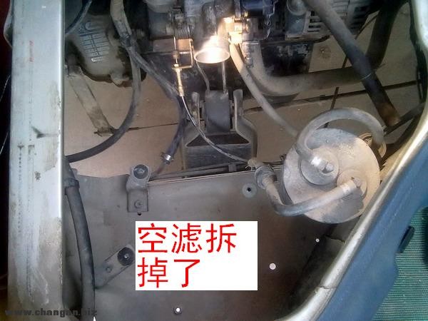

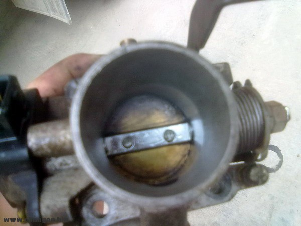

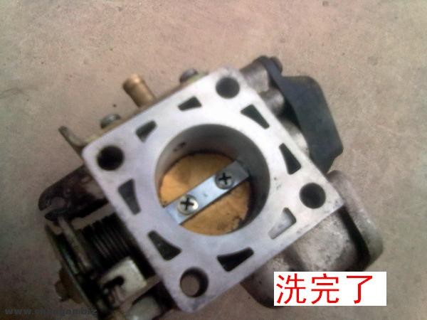

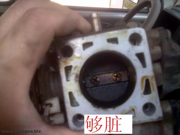

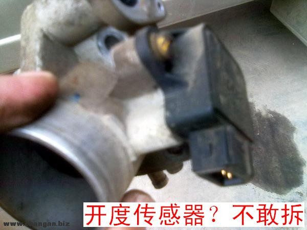

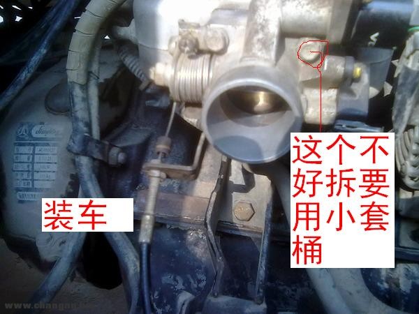

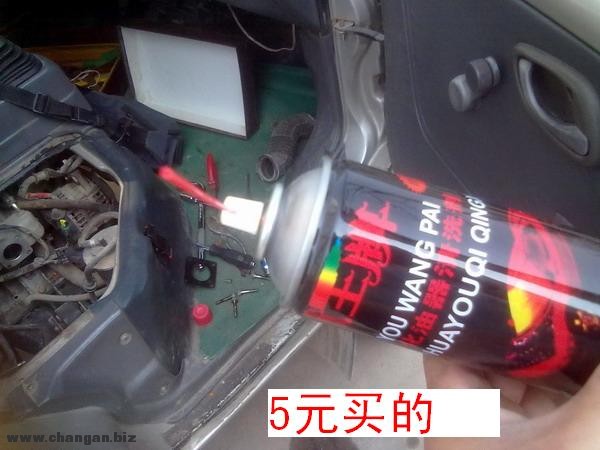

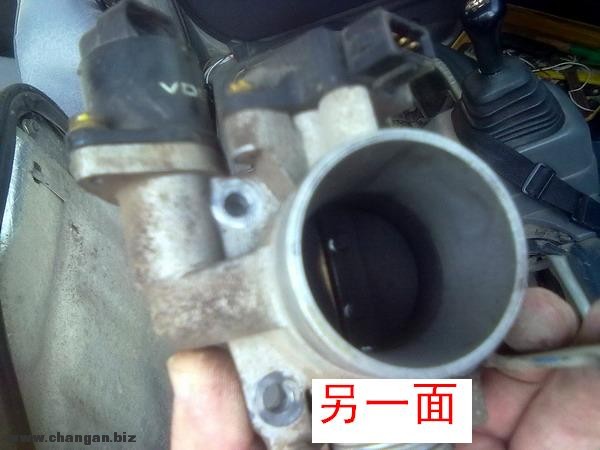

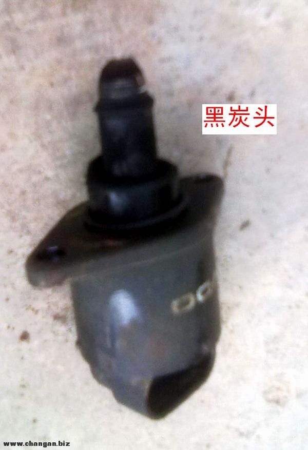

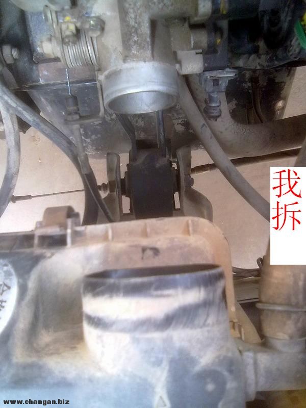

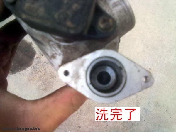

昨天换了分电器盖,抖动问题没解决。听星友们的意见今天再接着搞。开车去买了一瓶化油器清洗剂5元。回来就开始拆。电池负极拆掉必须的。先拆掉空滤连接管,开始拆节气门,问题来了,上边右侧的那颗螺丝拆不下来,常用的套筒进不去(前边的细头可以后边不行),开口扳手也卡不住,跑步去五金店买套头,转了3、4家都没有,最后买了个带T形手柄的套筒。你别说这工具还很好用。由于手柄太长没办法把滤清器也拆掉了。建议准备洗的朋友提前准备好工具,省的拆一半车不能动了,还得跑步去解决。怠速马达拆下来了。那里边可真脏,油泥老厚。节气门位置传感器没拆,那玩意儿好像不影响进气,拆了还怕影响开度检测。别说化油器清洗剂还很给力,清洗很快。洗完了晾了一会儿装车。过程省略。装完后接上电池负极。车钥匙转到运行档30秒然后关掉,等一会儿启动车子,感觉怠速有点高,抖动感觉不出来。接着开车去加油,来回不到2公里。现在90#7块一升,93#7.65一升(不是两桶油)。加油停车时没马上停机,怠速停了一会儿,怠速有点高,振动不明显。加到跳枪220.30升多一点。看来油表到最后一格还有差不多10升油啊!大体估算了一下,上次100块的油跑了170多一点。合6毛一公里。回来到楼下,发动机温度正常,怠速还是有点高,没明显振动。熄火后重新启动,怠速慢慢下降,唉,到最后怠速降下来了抖动也来了。去他的,不管啦熄火上楼发帖子。呵呵,回头再说吧。看来抖动问题只能等磨合完了再去调一下气门看看了。如果你看了觉得有帮助就顶顶吧!有好的建议那就说说吧!呵呵{:soso_e100:} 20121025049.jpg 20121025050.jpg 20121025051.jpg 20121025052.jpg 20121025054.jpg 20121025055.jpg 20121025056.jpg 20121025058.jpg 20121025059.jpg 20121025060.jpg 20121025061.jpg 20121025062.jpg 20121025064.jpg 20121025066.jpg 20121025067.jpg
