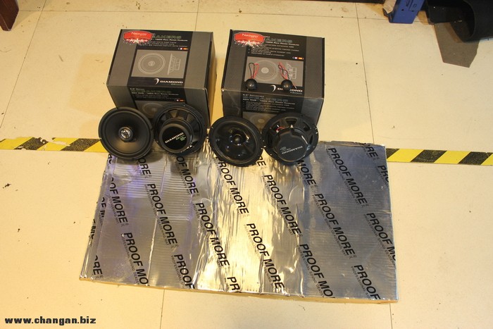

器材:
美国钻石CX65i同轴喇叭
美国钻石TX65V二分频套装喇叭

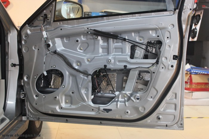

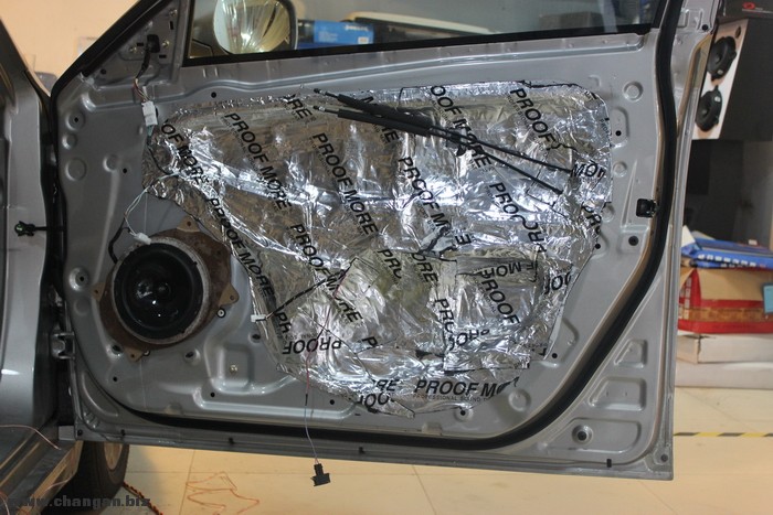

首先是隔音,由于后门没有安装喇叭,所以隔音就只做前门。

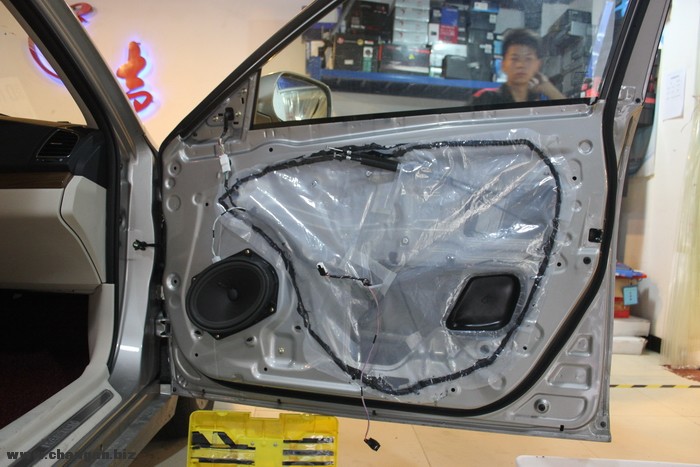

门板拆开后就是一层透明防水膜。
撕掉防水膜后的铁皮框架。

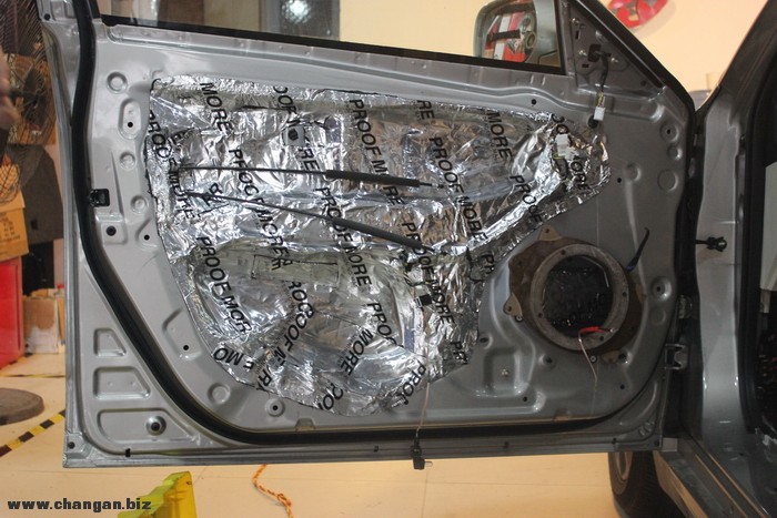

内层分块贴,主要是起到减振、隔音、强化门板的作用。
外层满贴顶级隔音王,主要是密封门板上的孔洞,让门板内形成一个类似于家用音响的箱体结构,能让安装在门板上的喇叭更好的发挥,同时也起到一定的减振效果。

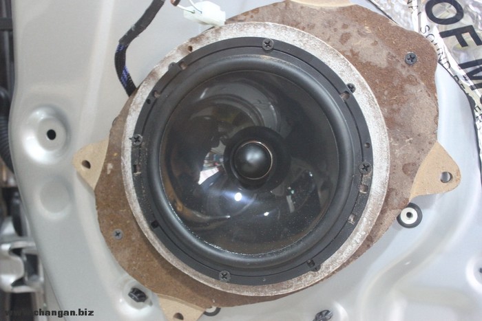

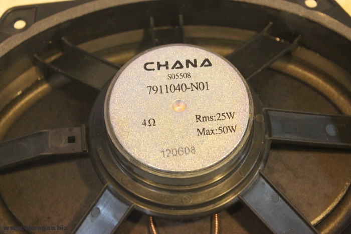

期待已久,终于看到原装喇叭了。

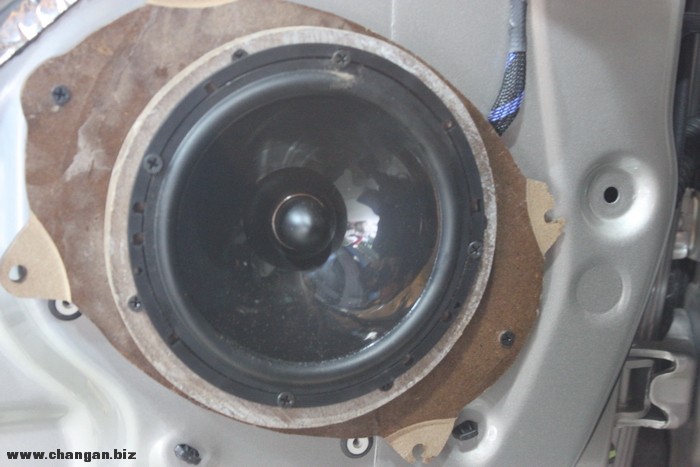

喇叭在安装之前一定要先垫上经过防水处理的木质垫圈,如果不经过防水处理,垫圈会吸水,时间长了垫圈会发霉、腐烂。

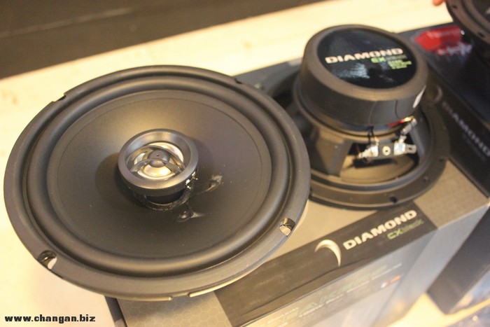

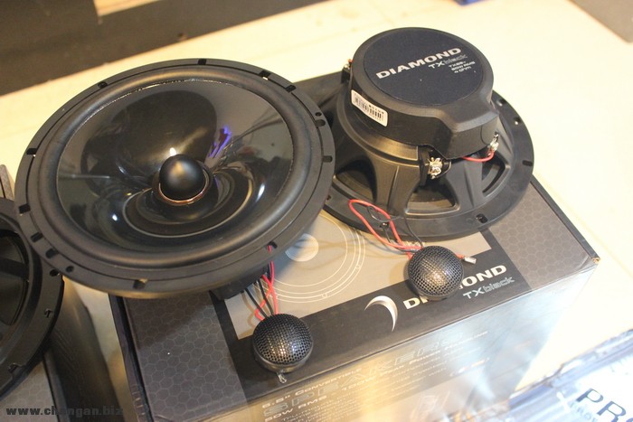

TX65V综合素质很棒,非常适合听音风格比较复杂的车友。

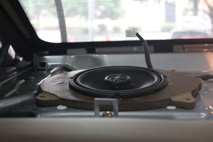

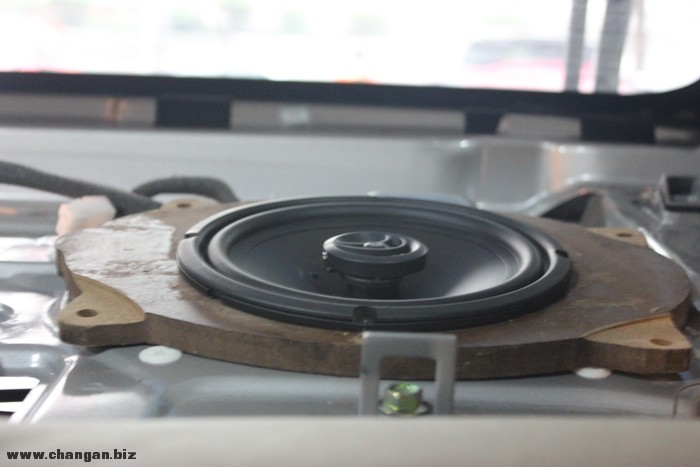

后声场喇叭
CX65I补充整个声场,使整个声场的声场感更强,更饱满。
后声场安装在后隔板上
恢复后完全看不出来有改动过。

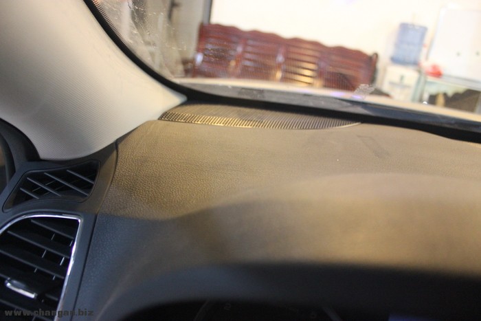

高音仪表台原位安装

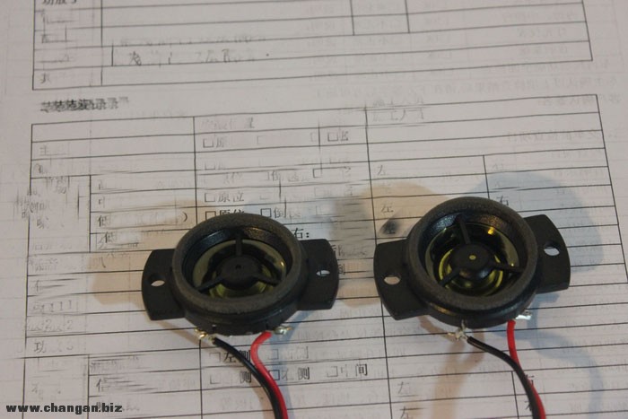

原车的高音,太脆弱了!

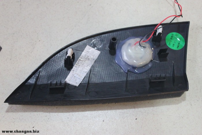

高音先固定在盖板上。
