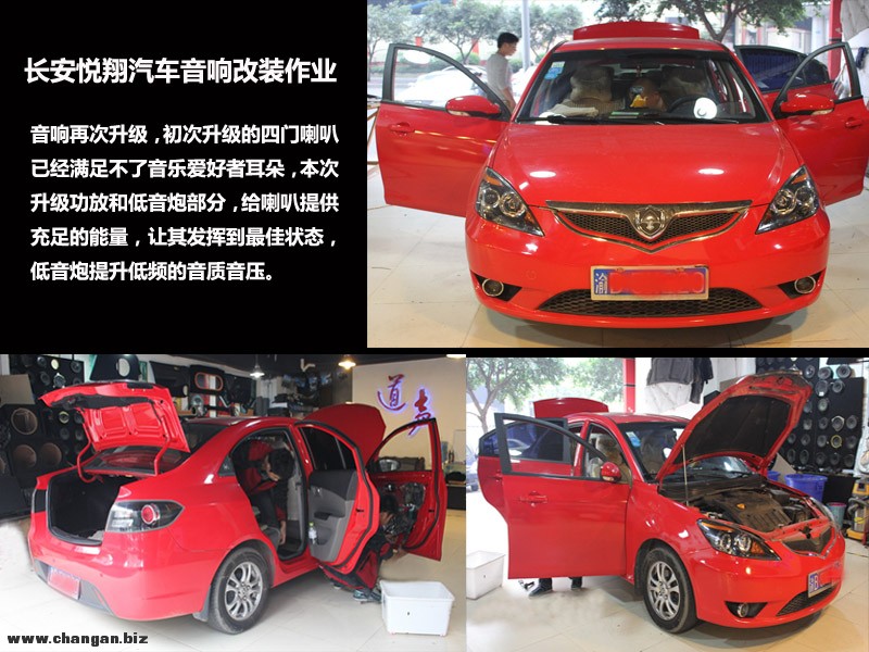

金秋十月,硕果累累,正是丰收的季节。
汽车音响升级,相对而言,简单升级四门喇叭后音质比原车会好很多,但经过一段时间后听习惯了,就感觉不到什么特别之处,这就是自己对音质要求的一个提升;由于原车主机的功能有限,所以调试也不能明显提升音响效果;在这样的情况下就只有选择换主机或是加功放与低音炮,为了不改变原有的使用,还是加功放和低音炮吧!下面请欣赏魔力方功放与低音炮的完美结合!

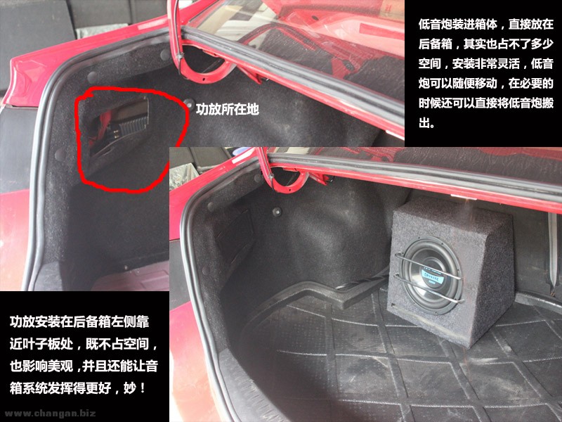

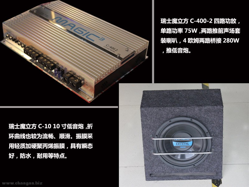

配置:
功放:瑞士魔立方C-400.2四路功放
低音炮:瑞士魔立方C-10V2  10寸低音炮

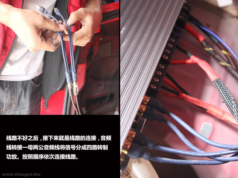

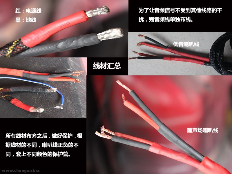

线路连接、布线、线材保护。

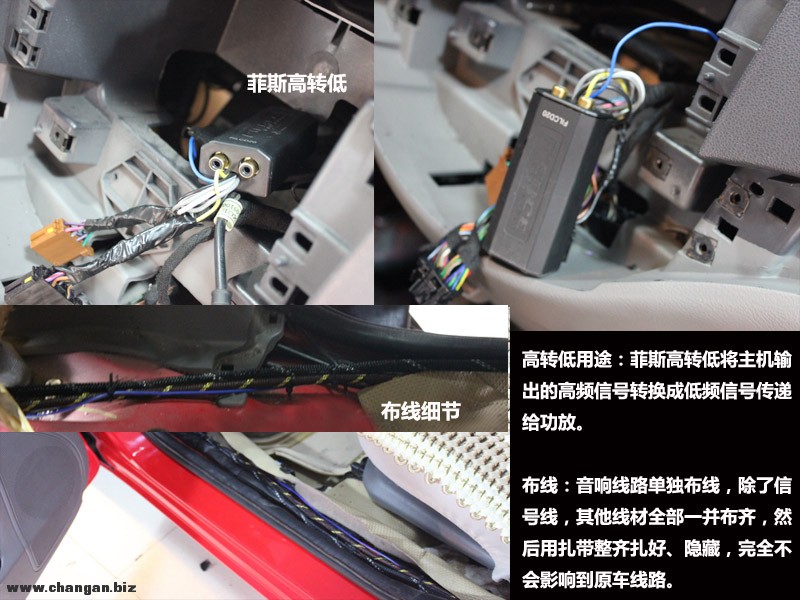

线路连接、功放、低音炮固定。
