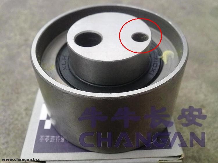

发表于 2012-10-22 16:10:43 | 显示全部楼层
这个问题就得问我了!
热车怠速的时候正时皮带那里咕咕咕的响,给点油就不响!
原因是474的涨紧轮有个定位销,你车肯定没安这个定位销!
我车以前也是这个问题,最后DIY了一个定位销就搞定!
下图红圈,定位销!
 楼主| 发表于 2012-10-22 16:14:34 来自手机 | 显示全部楼层
成都之星 发表于 2012-10-22 16:10  这个问题就得问我了!   热车怠速的时候正时皮带那里咕咕咕的响,给点油就不响!
请教 怎么搞
