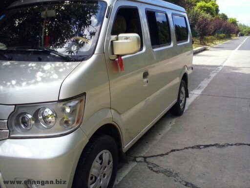

  长安之星6360H         465Q5的 发动机·   昨天··大修后·         出现问题·····打车·凉车怠速稳··机器也不发抖·声音也可以            ··车热了·以后·水温也上来了··机器抖··   跑10几公里以后  ··机器感觉温度特高 ·但水温表显示正常··机器就是有点抖·   抖的同时听住给有点气门【塔塔】的响·       是什么 原因啊·??请各位帮忙解答···O(∩_∩)O谢谢
