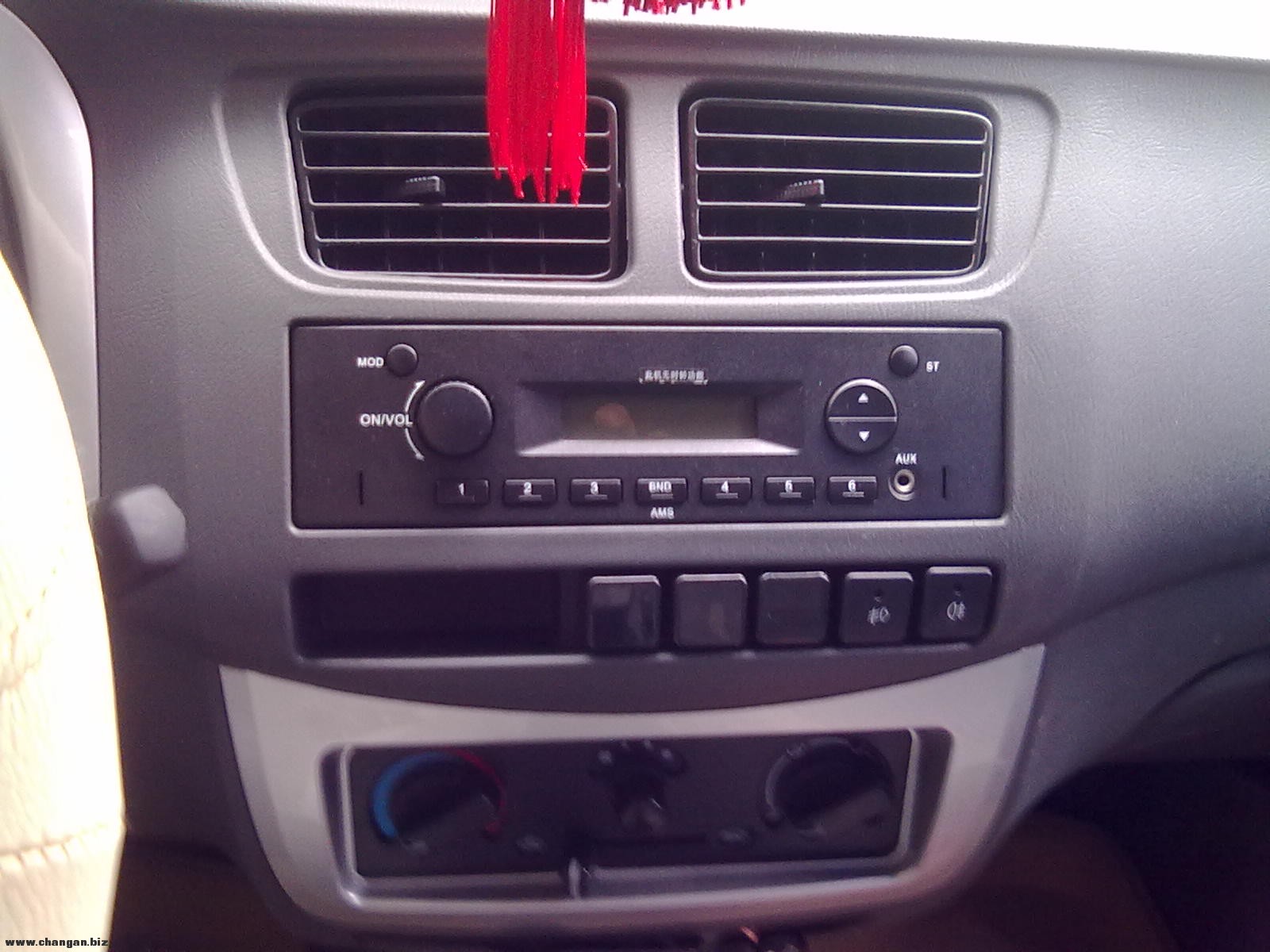

长安之星6363 16V这面板怎么才可以安装DVD或一体机

发表于 2012-10-14 15:12:46 | 显示全部楼层
这个容易改
发表于 2012-10-14 15:48:27 | 显示全部楼层
新款??单锭的好说,一体机麻烦
发表于 2012-10-14 17:46:40 | 显示全部楼层
这个最新的仪表台,没有以前那2种好改
发表于 2012-10-14 18:03:51 | 显示全部楼层
两种选择换仪表台(300左右),还有就是切割位置肯定够的
 楼主| 发表于 2012-10-14 18:41:16 | 显示全部楼层
有没有改装方案兄弟们,和机器型号。
 楼主| 发表于 2012-10-14 18:42:00 | 显示全部楼层
思慕C 发表于 2012-10-14 15:48
新款??单锭的好说,一体机麻烦
单锭的机器型号有没有?或在那儿可以买到。
 楼主| 发表于 2012-10-14 18:43:15 | 显示全部楼层
万海宾 发表于 2012-10-14 17:46
这个最新的仪表台,没有以前那2种好改
这是真的,它那个收音机比一般的宽。
发表于 2012-10-14 19:56:22 | 显示全部楼层
可以买那种伸缩的单定机。。。
发表于 2012-10-14 20:44:49 | 显示全部楼层
雾灯开关和收音机之间的那块切掉
