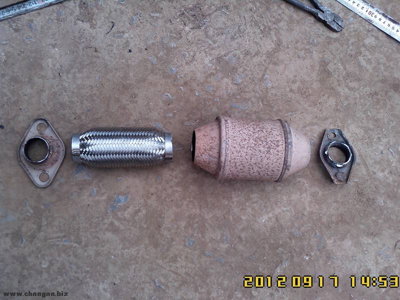

6350C排气管软节改装及实测效果
发表于 2012-10-12 21:58:58 | 显示全部楼层 |阅读模式
发表于 2012-10-12 22:09:59 | 显示全部楼层
这么改有用吗?发动机震动小?还有那个软连接容易坏的。。。。。
 楼主| 发表于 2012-10-12 22:19:31 | 显示全部楼层

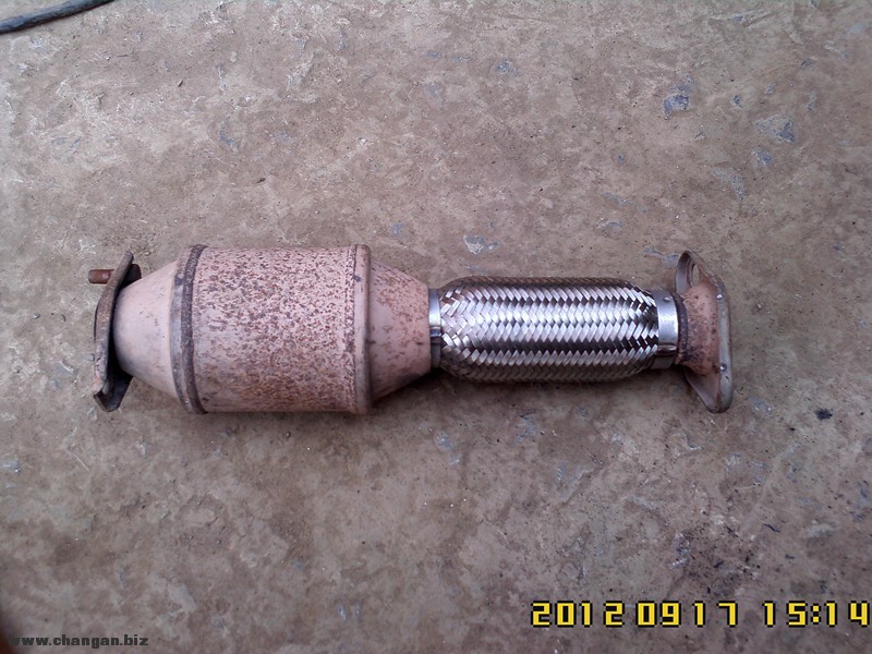

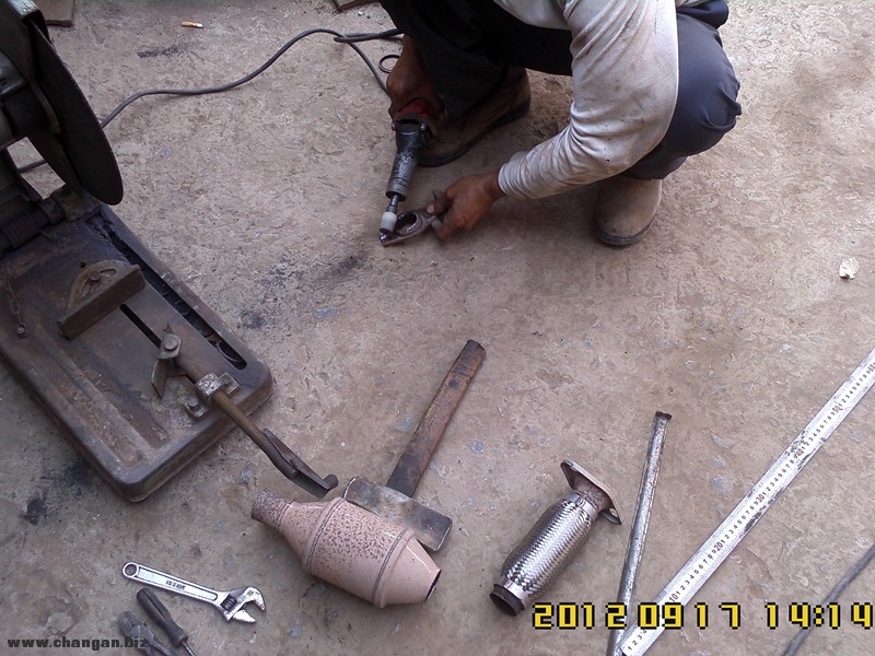

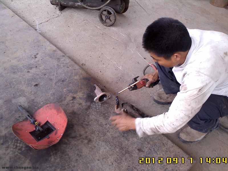

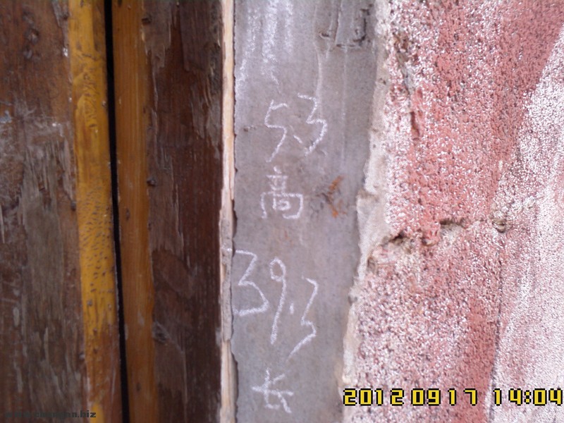

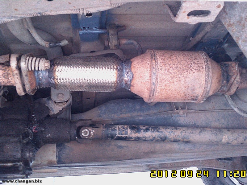

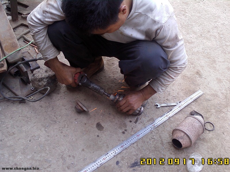

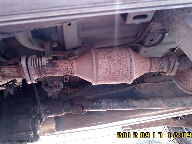

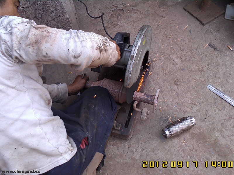

挨个发的PP,顺序怎么倒过来了?!对应的描述也没有了?!10.改装前。9.切割前段。8.吊耳高度及总长。7割下吊耳备用。6。确定接口关系。5.打磨切割部位。4.切割打磨完成。3.相对连接位置。2.软节口皮焊接预处理。1.重焊吊耳安装完成。

1.0的就是麻烦 1.3的空间大多了 只要口径差不多 长度很宽裕 我已改了半年 高速时振动少了很多
