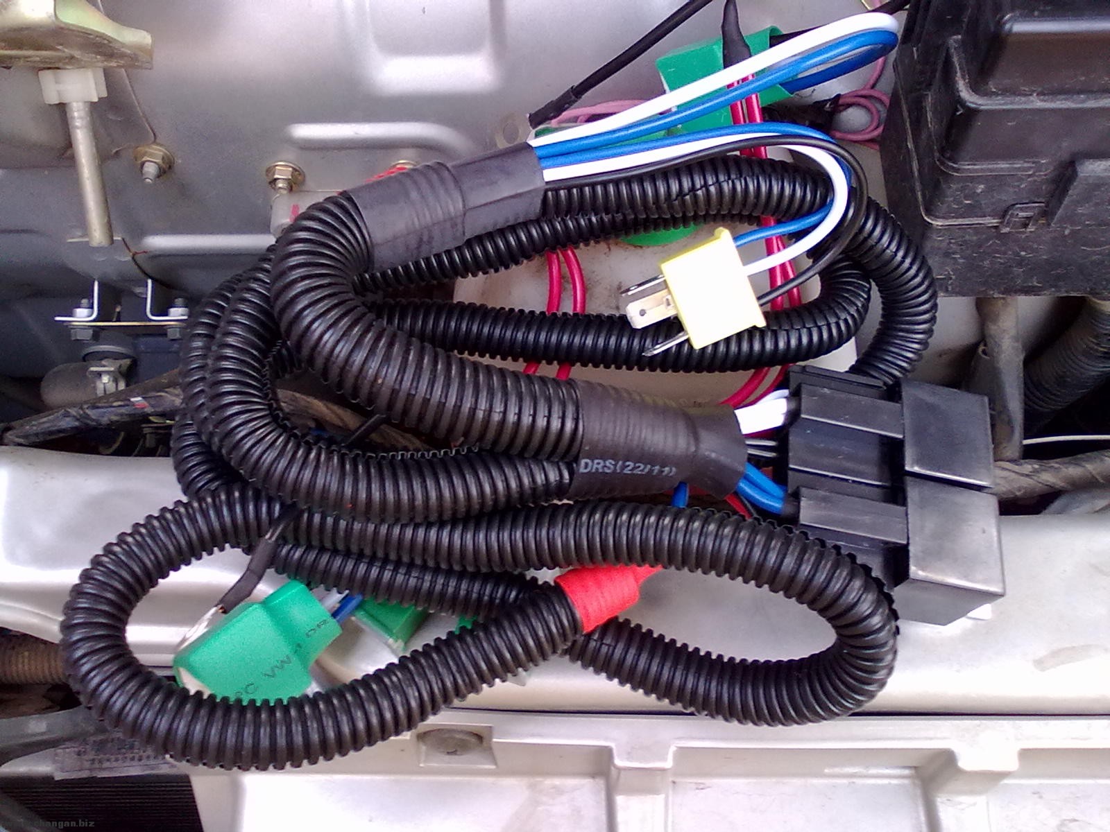

建议用细纱纸打磨烧蚀的触点,弯曲下接触片增加弹力,可以维持一段时间,最好有条件加装大灯继电器。
发表于 2012-10-12 22:46:47 | 显示全部楼层
20111013724.jpg 按楼上做!加继电器!!

474615166 发表于 2012-10-12 22:46
按楼上做!加继电器!!
需要多少钱一个
 楼主| 发表于 2012-10-13 20:25:42 | 显示全部楼层
按楼上做!加继电器!!
这玩意多少钱,安装麻烦吗?
发表于 2012-10-13 20:46:27 | 显示全部楼层
世世誓不离 发表于 2012-10-13 16:44
需要多少钱一个
买一个也不贵!!,自己也是可以做的!!接法很单!!买那东西就有接线图,,,!!!
发表于 2012-10-13 20:48:27 | 显示全部楼层
水镜先生 发表于 2012-10-13 20:25
这玩意多少钱,安装麻烦吗?
我是直接买的是45米,,自己做也要差不多这价钱,,两个继电器20包继电器插座,,在另外 买线4平方线10米25米,,合计 45 米,,
 楼主| 发表于 2012-10-13 21:13:06 | 显示全部楼层
474615166 发表于 2012-10-13 20:48
我是直接买的是45米,,自己做也要差不多这价钱,,两个继电器20包继电器插座,,在另外 买线4平方线10米 ...
能解释下这玩意有什么作用啊
