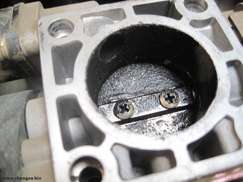

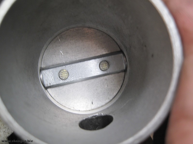

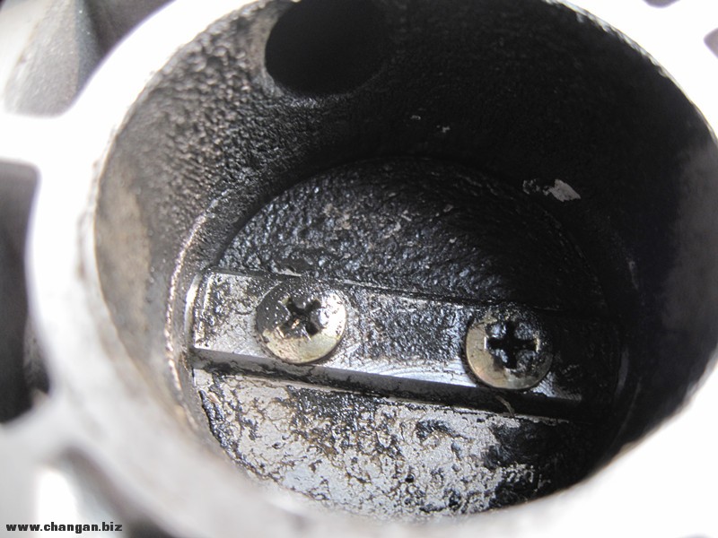

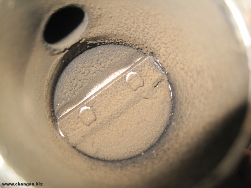

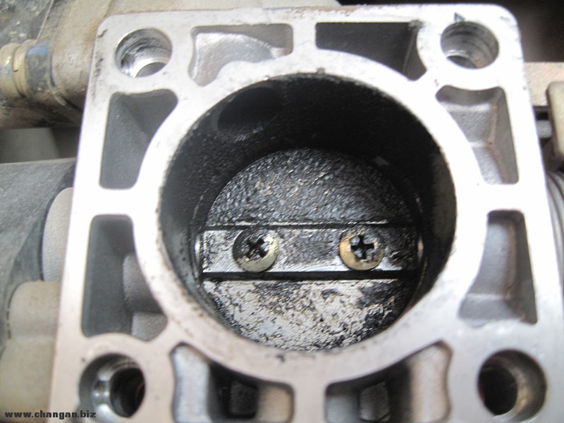

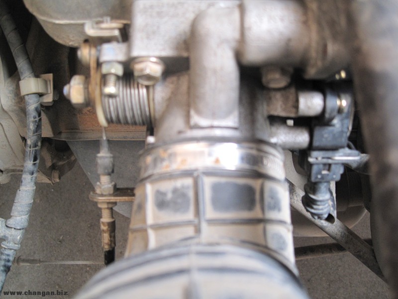

我的6363是10年4月的现在5.7W公里最近早上冷车打火老不给油就熄火,机油三滤什么的2W公里开始一直都是自己换的机油是黄壳。早知道节气门该洗洗了,今天抱着洗洗看的态度实在不行就换掉,清洗后效果明显加速有力多了而且声音小了!不废话看图!!!
10元买了罐化油器清洗剂,一卷纸巾,一张棉布就开工了!!
拆下来了!!!!我次熬!!!!!!!!

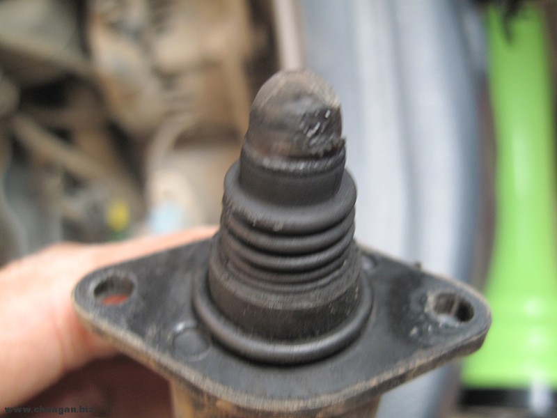

怠速马达
清洗了好一阵一罐清洗剂全部用光了,好厚的污垢清洗剂都冲不掉只有用棉布先擦掉在洗!!

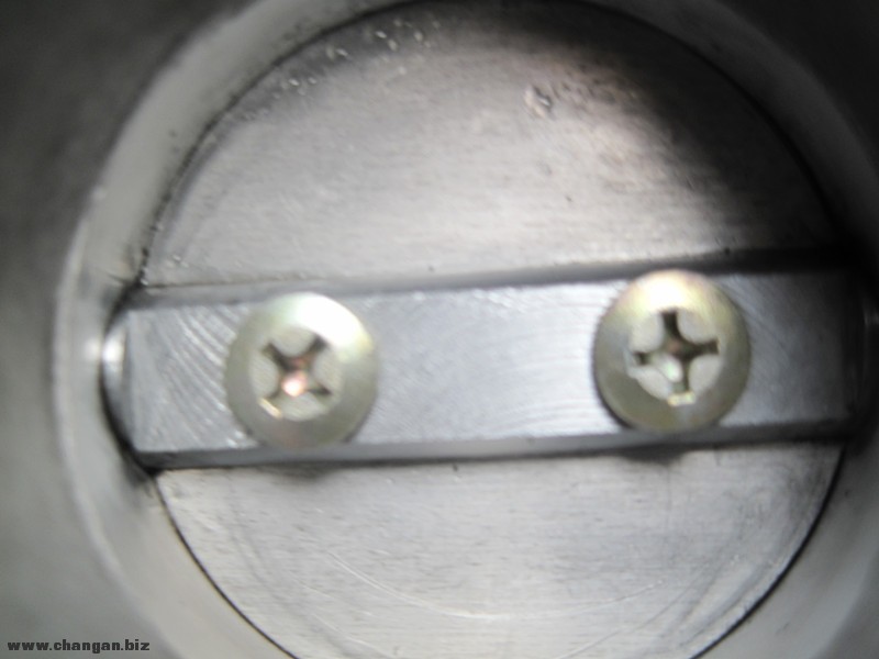

OK洁净如新

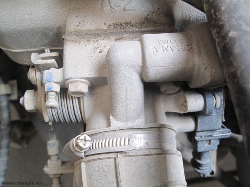

装上去
看看地上擦拭的纸巾和棉布洒了一地。。。额别邪恶了哈!

平时做什么吃的啊{:soso_e131:}开长安=自己动手丰衣足食!看到第2、3、4张照片 有恨你的感觉{:soso_e113:}

节气门没必要洗那么勤哈,2万洗一次就好了。怠速电机5千洗一次。
发表于 2012-10-10 10:24:38 | 显示全部楼层
第四张怎么那么多土呢?空滤不管用吗

 楼主| 发表于 2012-10-10 10:38:21 | 显示全部楼层
孤飞客 发表于 2012-10-10 10:24
第四张怎么那么多土呢?空滤不管用吗
呵呵5w公里没洗过
