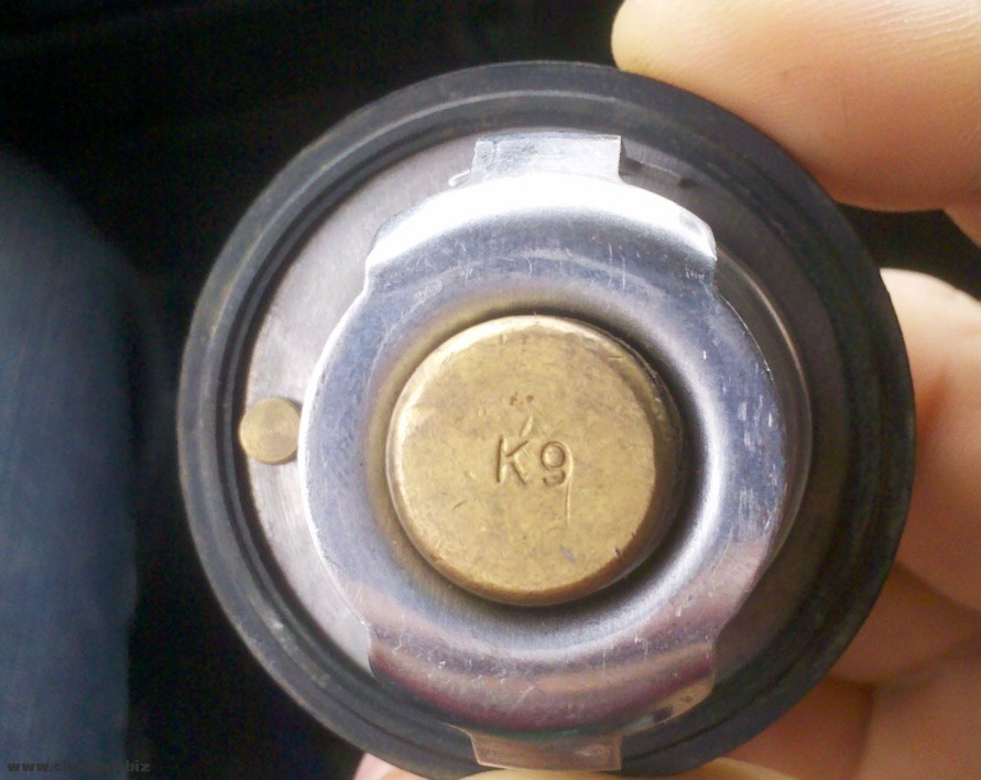

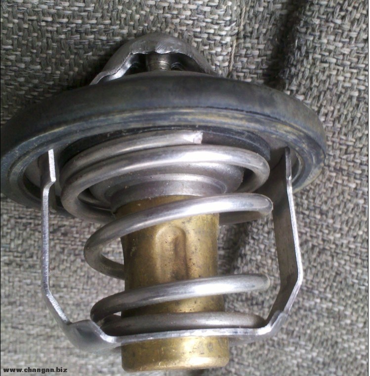

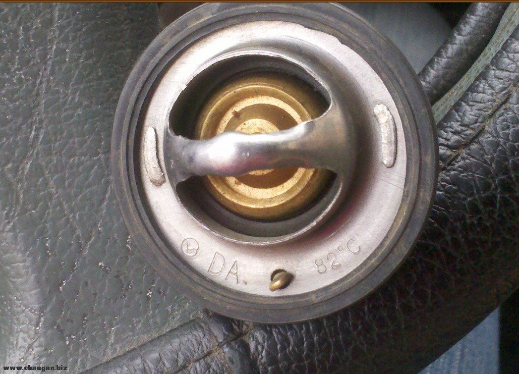

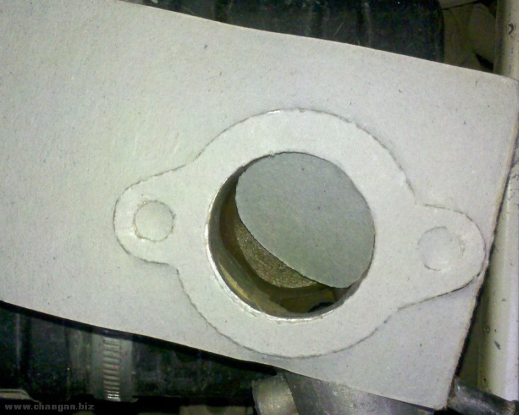

15元的调温器 82°的 不知道D  A 是啥牌子
K9啥意思不懂

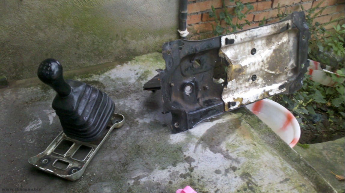

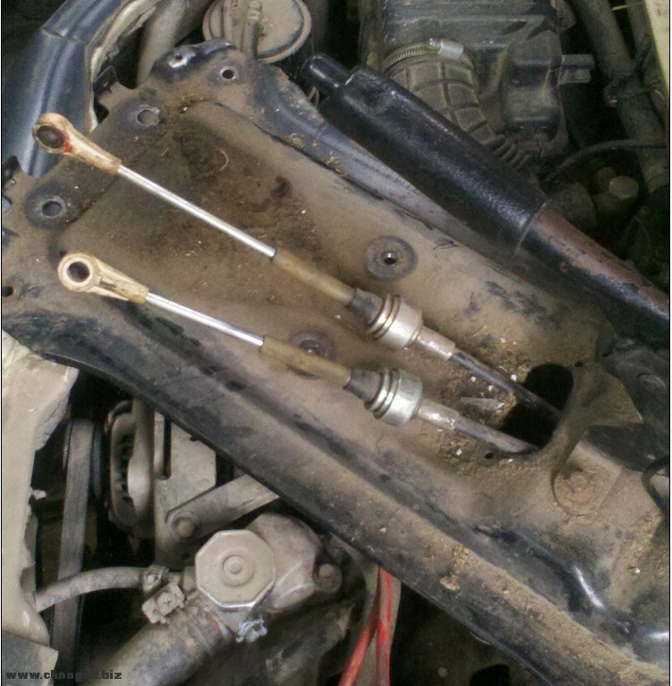

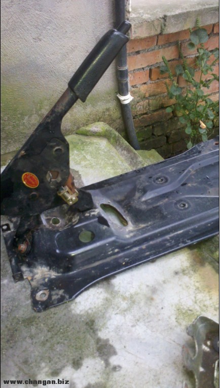

手刹盒拆完 和档杆拉线

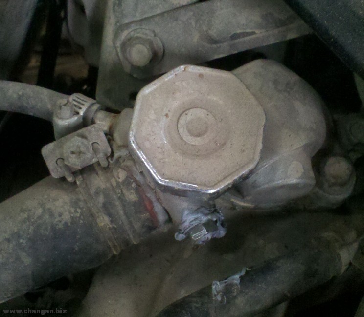

4.jpg 节温器盖子漏出来了
08.jpg 拆开吧平面刮干净

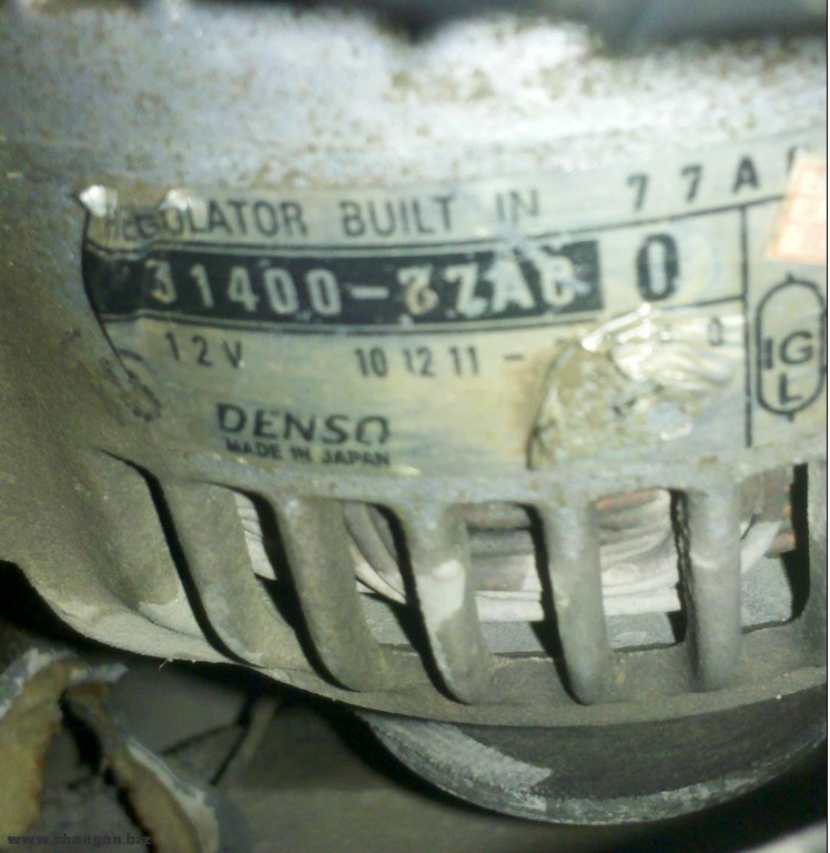

发电机
12.jpg 清洗手刹 和档杆头 脏得很额

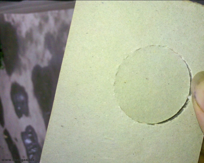

14.jpg 垫圈拆除下来就坏了 自己用收据背面的纸壳 做一个 用小呆扳手轻轻敲 就OK
15.jpg 形状出来了 吧虚线撕开 就完整的出来了

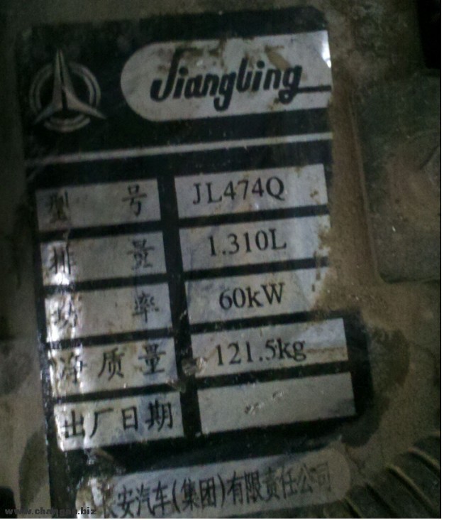

发动机参数

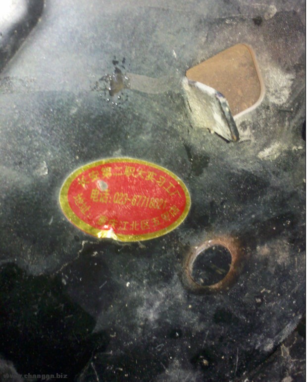

16.jpg 这个标签上写着  长安第二职大实习工厂
我晕 工厂还有实习  难怪质量那么撇
全程完毕 冬天有暖风了

我的6399现在要跑6公里左右水温才上来,到正常的位置 是什么问题啊?
 楼主| 发表于 2012-10-8 20:43:01 | 显示全部楼层
水温表动 一点点 就有热风

DA不知道,原装配套是天博调温器

你的474发电机60KW我的愿车是70KW
