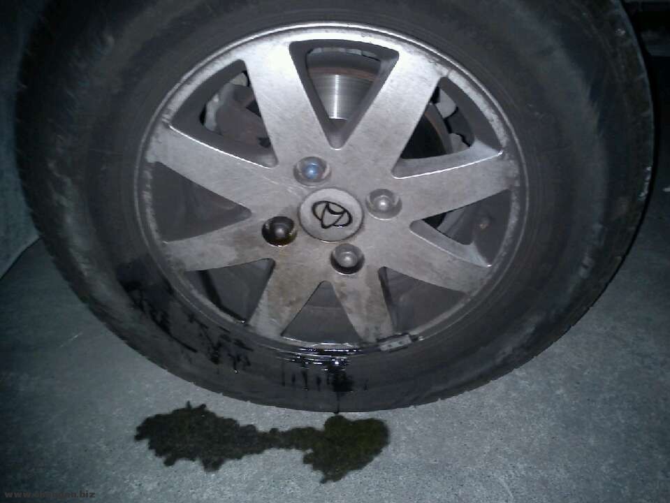

有没有人碰到过这种情况,求助

发表于 2012-10-8 20:16:03 | 显示全部楼层
刹车油,快检查刹车油还有没。。
发表于 2012-10-8 20:31:24 | 显示全部楼层
刹车泵漏油了吧
发表于 2012-10-8 20:34:54 | 显示全部楼层
刹车泵坏了
发表于 2012-10-8 21:09:05 | 显示全部楼层
刹车泵漏油,换吧
发表于 2012-10-8 21:54:56 | 显示全部楼层
楼上说的都对
发表于 2012-10-8 22:26:47 | 显示全部楼层
刹车油刹车泵坏了
发表于 2012-10-8 23:58:41 | 显示全部楼层
也可能是刹车油管裂了
发表于 2012-10-9 08:27:32 | 显示全部楼层
换刹车油泵吧
发表于 2012-10-9 10:50:19 | 显示全部楼层
楼上的都对  然后看看是不是有人恶搞你
