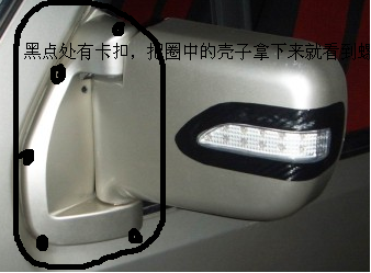

求助,6363两个后视镜怎么拆啊

QQ截图20121007153100.png 图片上有解释,五个卡子用平口螺丝刀撬开就看到三个十字花螺丝
好的,去看看,你还自己改了灯,爆强啊

发表于 2012-10-7 18:59:06 | 显示全部楼层
460的也是这么拆吗?
发表于 2012-10-7 19:00:18 | 显示全部楼层
还有镜片怎么拆?是从下往上掰吗?:0049:
发表于 2012-10-7 19:46:54 | 显示全部楼层
长安大家好 发表于 2012-10-7 18:59
460的也是这么拆吗?
嗯,一样的东西,一样的套路
发表于 2012-10-7 19:48:04 | 显示全部楼层
长安大家好 发表于 2012-10-7 19:00
还有镜片怎么拆?是从下往上掰吗?
对头~  用个平口螺丝刀稍微一翘,能把手指塞进去,然后用手慢慢的往上掰
