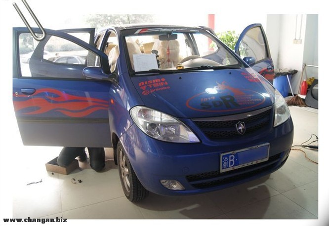

    奔奔进行过多次的音响升级改装,但是一直没有进行一个合理的升级改装,导致效果一直没有明显的提升,这次选择了专业音响升级改装进行一次最简单而又最大化提升音效的合理解决方案。汽车音响一直强调前声场,前声场重要性在每一次的帖子里面都有提到,这台奔奔前期每次的升级除了主机选择对了,真正意义上的升级了,其他都是换汤不换药,奔奔原车喇叭是4寸位置,仅仅把前声场更换成与原车喇叭相同尺寸套装喇叭并不能最大意义改变整体音效。为了更明显提升音响效果此次升级就是更换前后喇叭,另外前门双隔音,尽量把预算压制最低化而效果提升也是最大化,这事每位车友对音响改装所想的。
音响配置:
主机:先锋1050 (原车升级留下)
前声场:朗声LX65
后声场:朗声TX52
隔音:前门双层

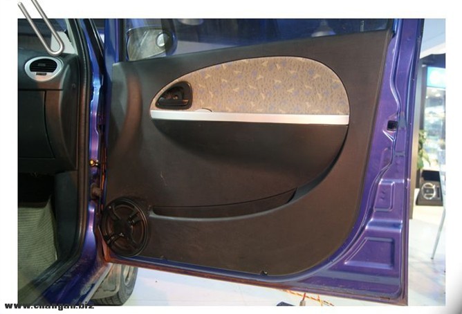

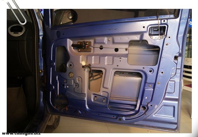

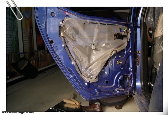

 楼主| 发表于 2012-9-29 09:49:35 | 显示全部楼层
奔奔门装饰板拆下,把灰尘擦干净准备隔音。隔音是任何一次音响改装 特别是前声场非常重要
后门拆开准备换喇叭!!

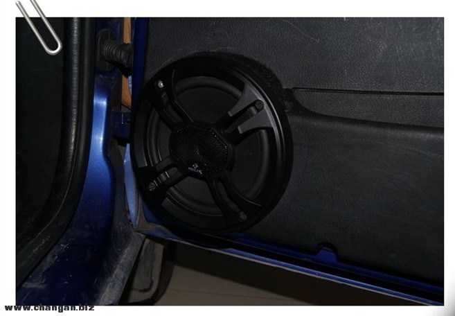

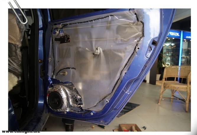

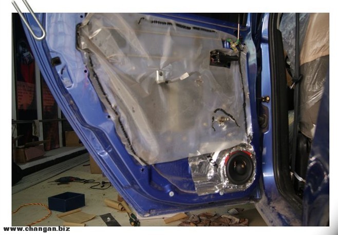

 楼主| 发表于 2012-9-29 09:50:38 | 显示全部楼层
后声场补充声场,原位安装一对同轴喇叭就可以了。为了喇叭发生不产生共振,喇叭周围粘贴些隔音材料。没有预算后门的隔音,只能简单处理一下!
 楼主| 发表于 2012-9-29 09:52:30 | 显示全部楼层
前声场主声场非常重要:车主之前升级只是原位安装了相同尺寸喇叭,喇叭的品质是一个重要因素,6寸中低音对于中低频的表现明显要好过5寸或者4寸,所以选择6寸套装安装与前声场是提升效果最为直接的。因为原车喇叭尺寸比较小,我们进行一个建议的造型安装。
遗憾的当时施工忙碌,忘记拍隔音后的照片,隔音后把门板密封成类似箱体的空间,喇叭需要这样的良好环境才能更好的发挥!

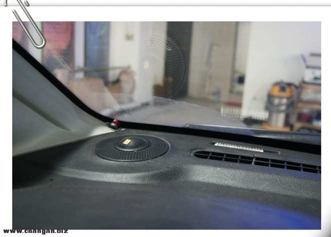

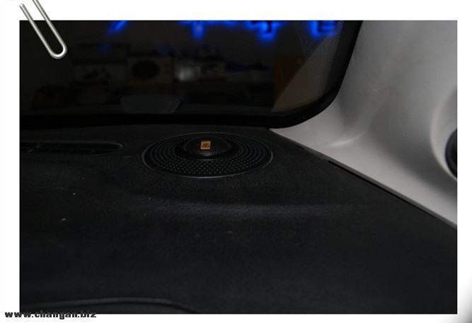

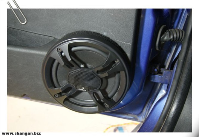

 楼主| 发表于 2012-9-29 09:54:16 | 显示全部楼层
高音安装~
