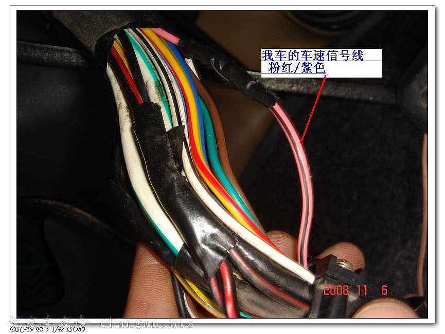

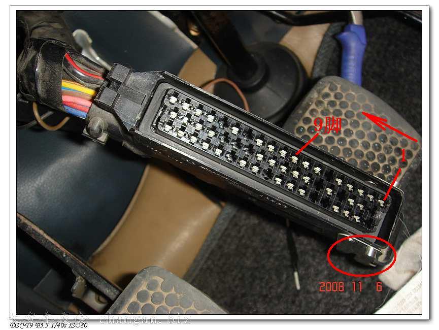

JINREN请进,465车速信号线位置及颜色:
老车的车速信号线颜色可能不一样,因此要打开ECU插头确认。

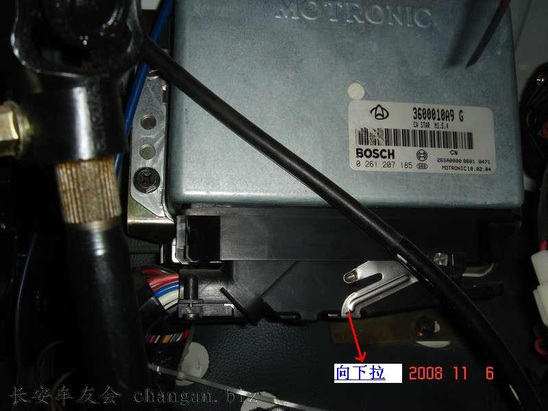

打开ecu前,要断开电瓶负极线,然后拉下ecu插头的不锈钢锁紧片,慢慢就拿下来了
这种办法是土办法,解决行驶中脱档后发动机转速高的毛病。我车1年前就这样搞了.
