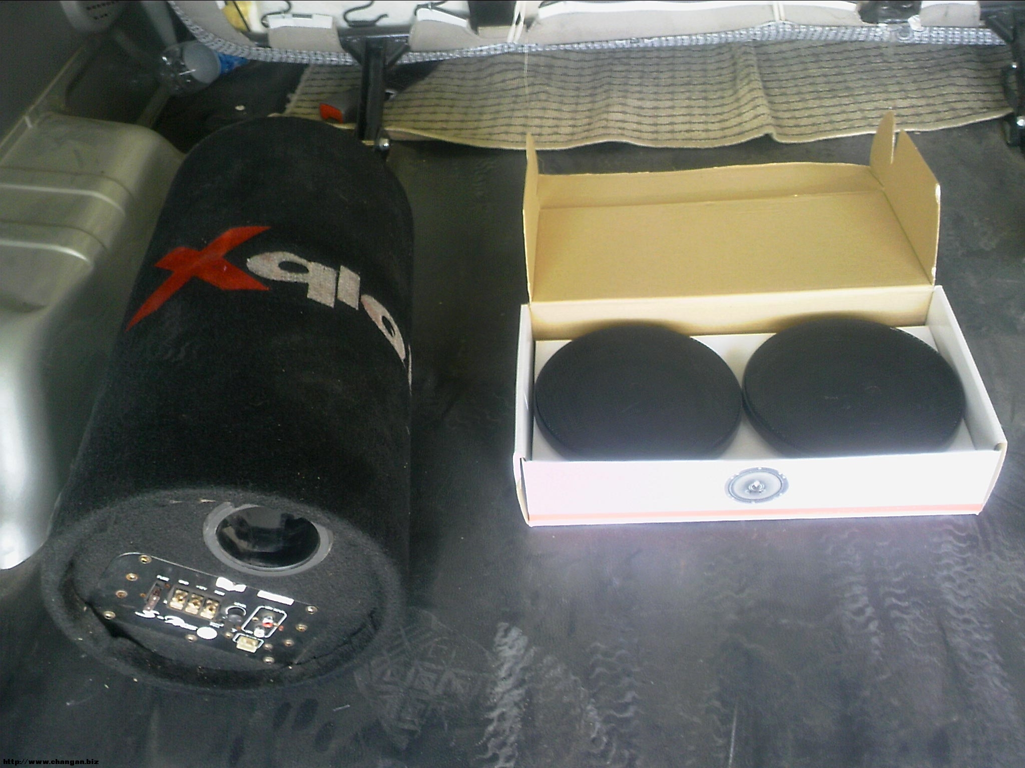

炮是从我老爹车上拆下的.一个破炮.但是音质刚刚的.后面2个6寸同轴380块.前面个4寸同轴210块.机头360块.线什么的没用钱.
在我朋友的改装店里要了些.不用花钱的.呵呵.我们一起安装的.完事吃了个饭.!音质没的说!

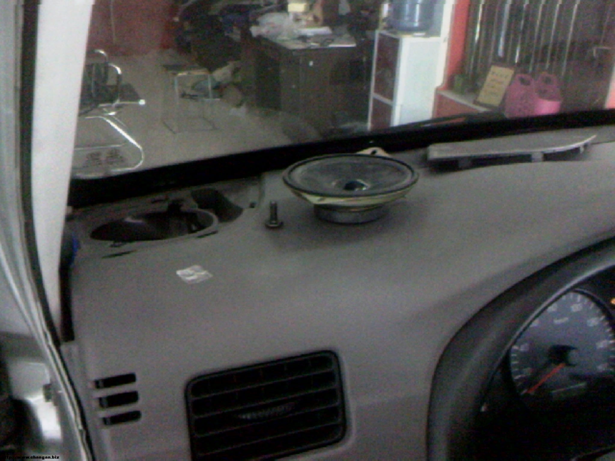

先选择好喇叭的尺寸和位置.选择位置很重要.否则会导致音质不好.

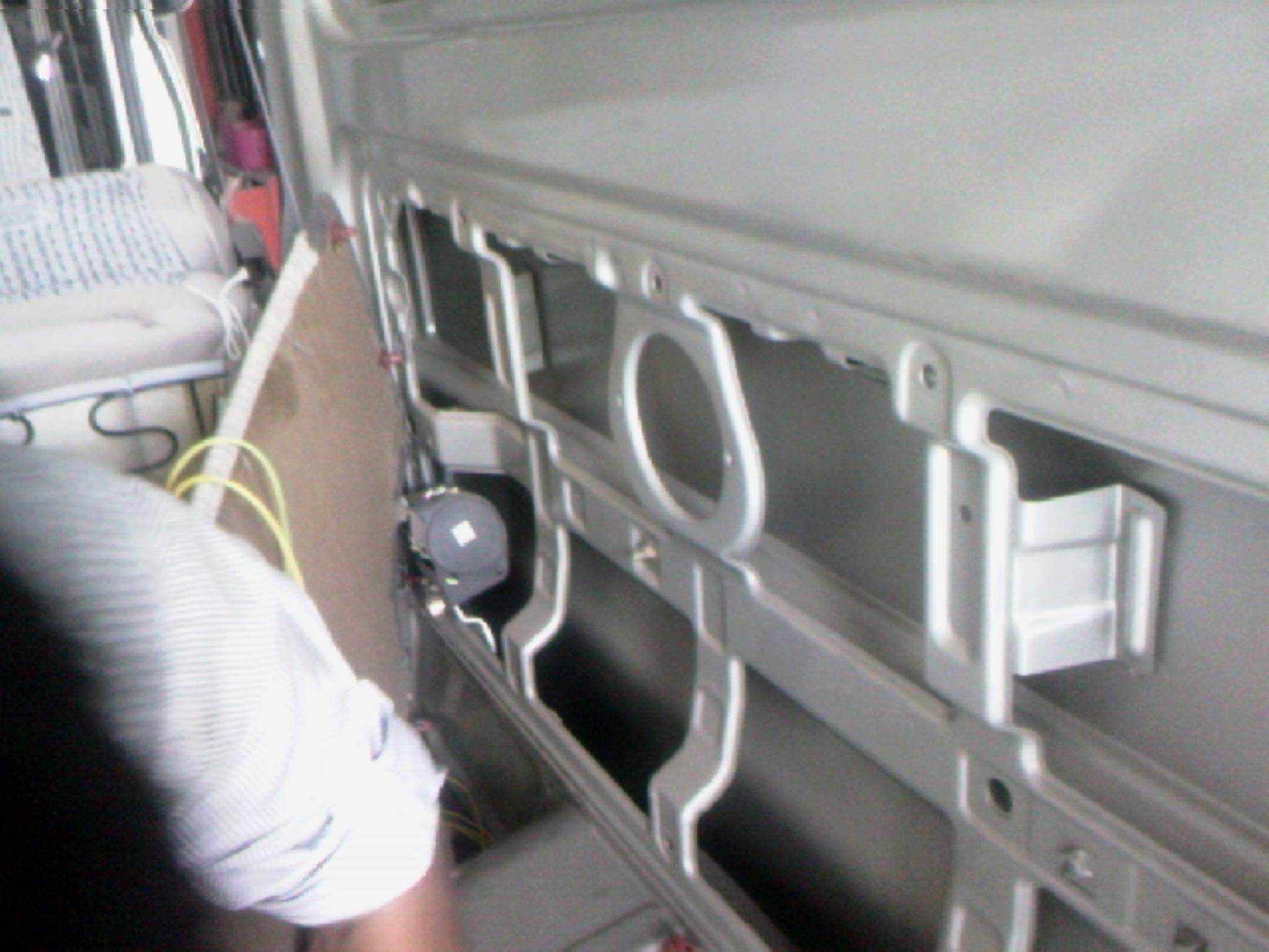

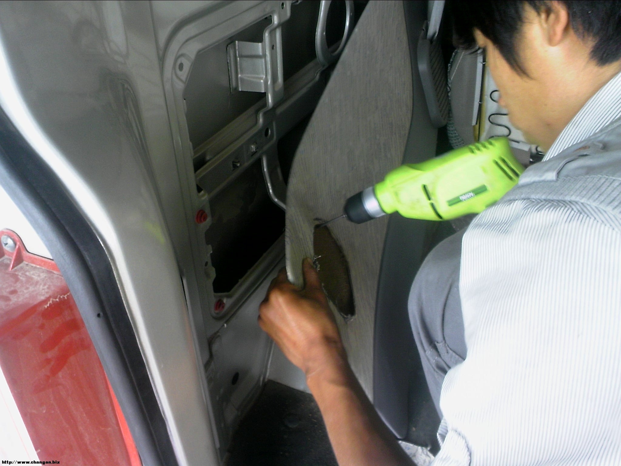

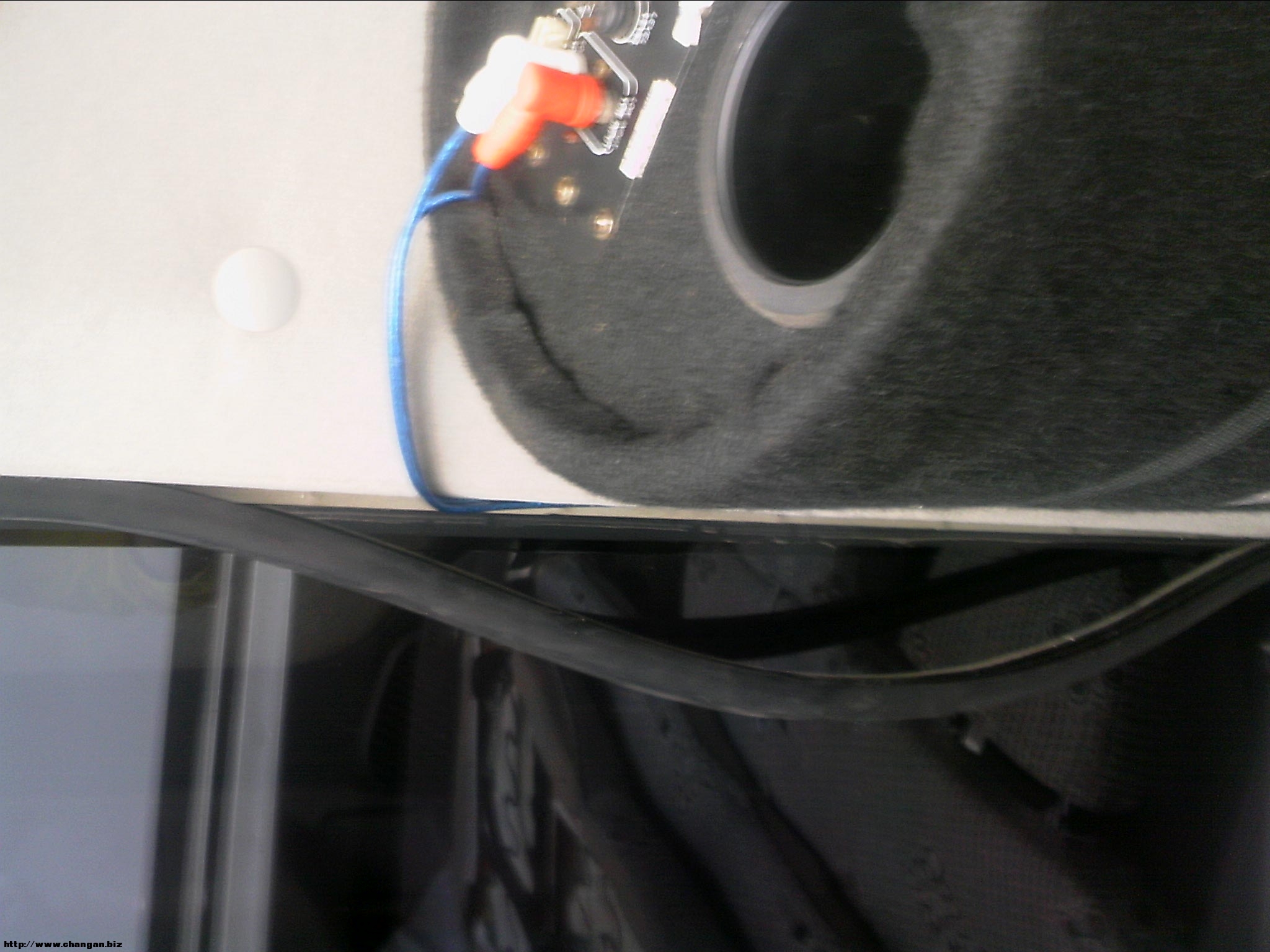

下面确定后面的位置.经过音质测试后.决定在后两侧的门板打孔放6寸同轴喇叭.上图
门板拆下后.发现厂家已经预留好喇叭槽了.但是太小.4寸的没什么效果..还是打孔吧.!

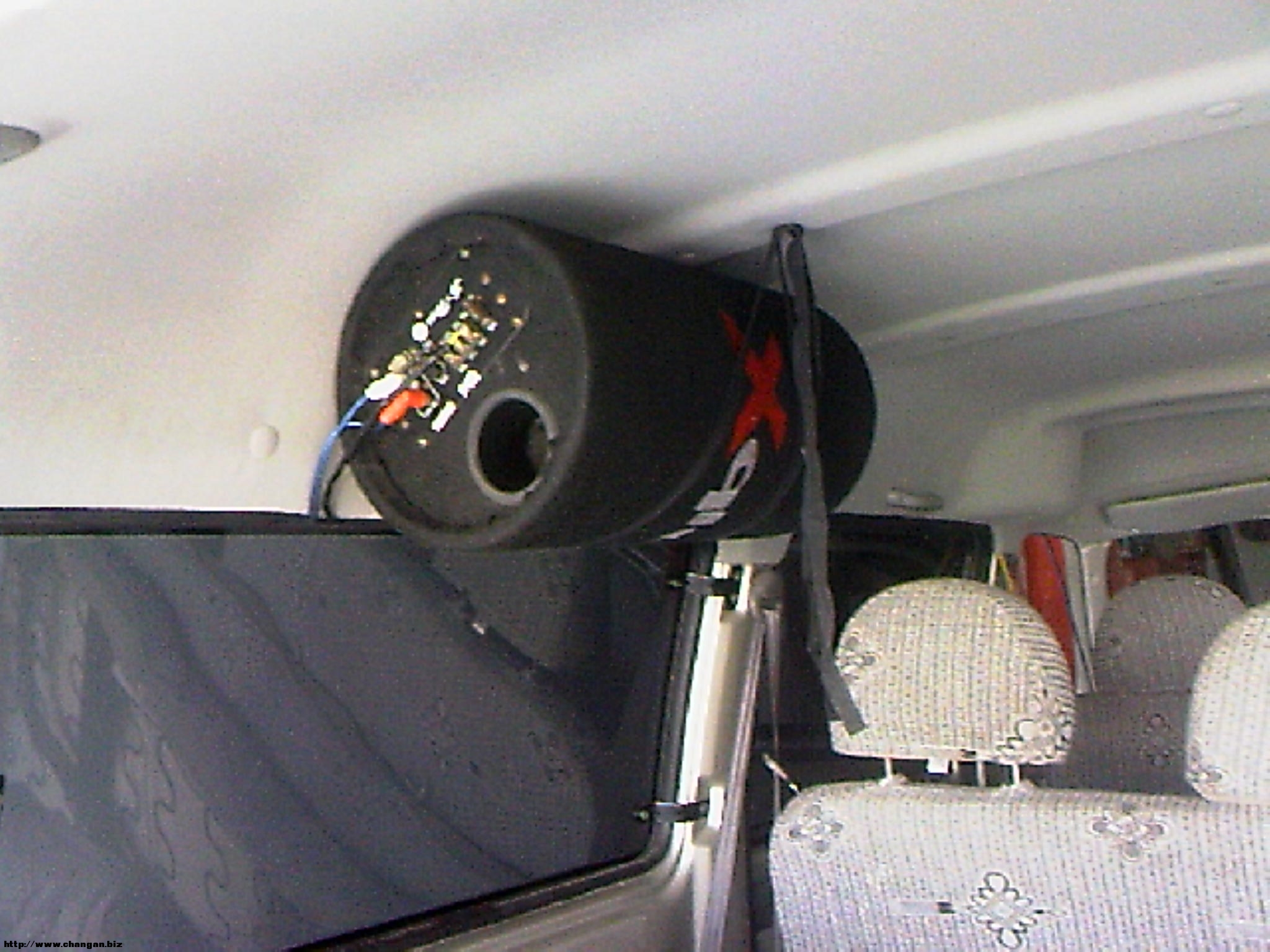

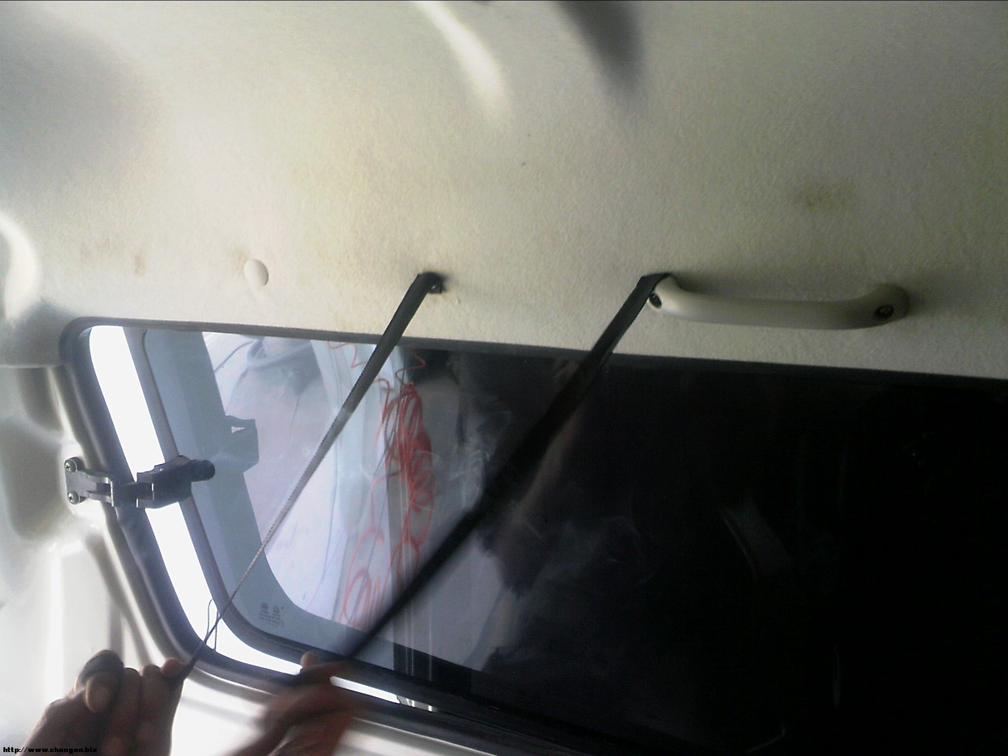

下面找炮在什么位置..先开始我准备按在中排座位下面..但是我的炮太大.放不下.放后面是装货不方便.后来突发奇想..走着.
还行吧??装货的时候还行..不太碍事.

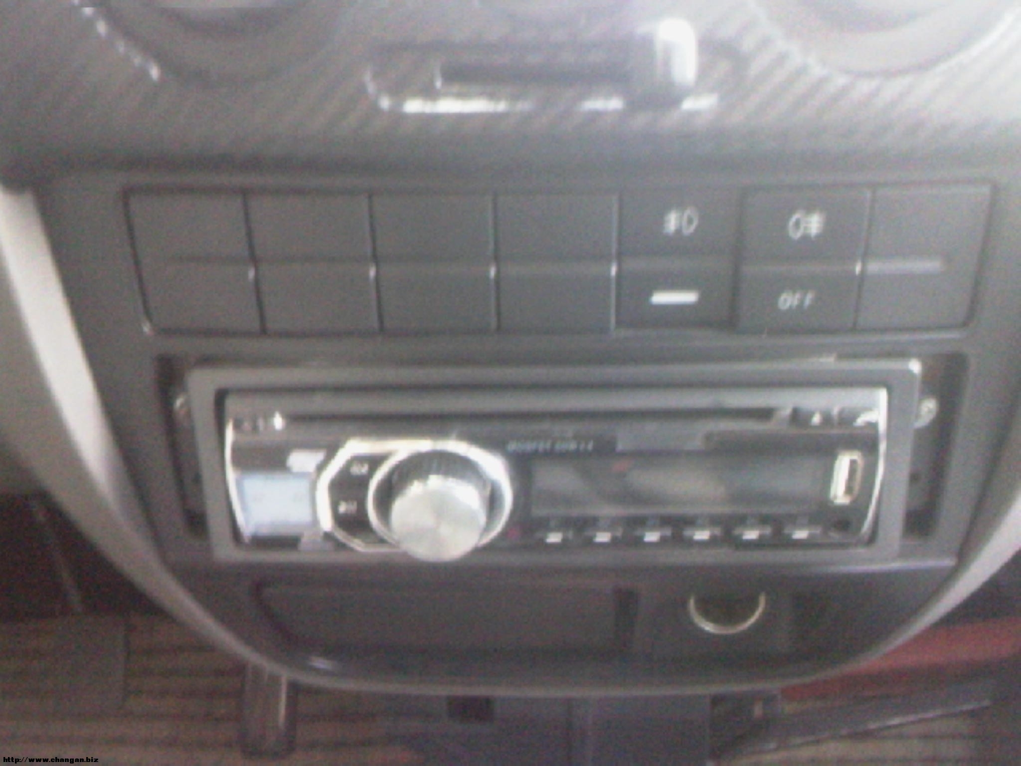

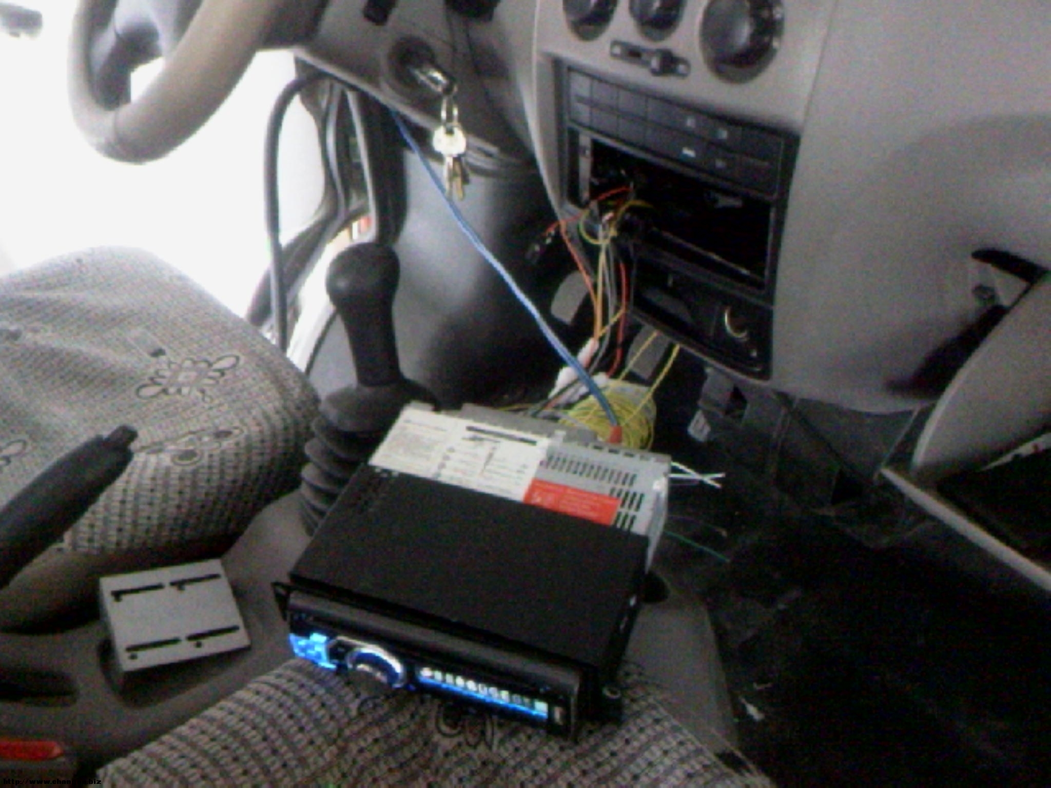

下面开始调试机头.
炮的线怎么跑大家也看到了.
后面两个喇叭的跑线.直接从门板里面过.中门那里.直接地板下面!当时太忙.没来的及照相.
自己DIY的.叫上一个朋友帮下忙1天时间搞定!
发表于 2011-10-14 14:18:24 | 显示全部楼层
低音放那么高,效果会好吗
 楼主| 发表于 2011-10-14 14:22:07 | 显示全部楼层
效果没的说!

兄弟你的机头和喇叭都是什么品牌的和型号,我到时候直接淘宝上买了,你告诉我一下好吗,只要前面的两个喇叭就行了
发表于 2011-10-15 15:47:24 | 显示全部楼层
你这机头在照片上看,好像不是非常配么!
 楼主| 发表于 2011-10-16 13:32:50 | 显示全部楼层
具体什么牌子的我也搞不清楚了。我是在汽配城买的.机头我也挑了好几个.最后选定了这个.
在淘宝上买个S460专用边框加上就配了.我没买那个边框
发表于 2011-10-16 22:36:28 | 显示全部楼层
机头两旁的螺丝很丑  要搞个面板
