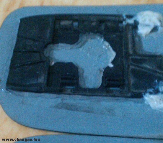

我觉得电动很有必要,我的后视镜视野就一般,经常调啊,费力啊。
楼主来点文字说明啊。我也学习一下,有机会也改一个。

 楼主| 发表于 2013-7-12 08:34:44 来自手机 | 显示全部楼层

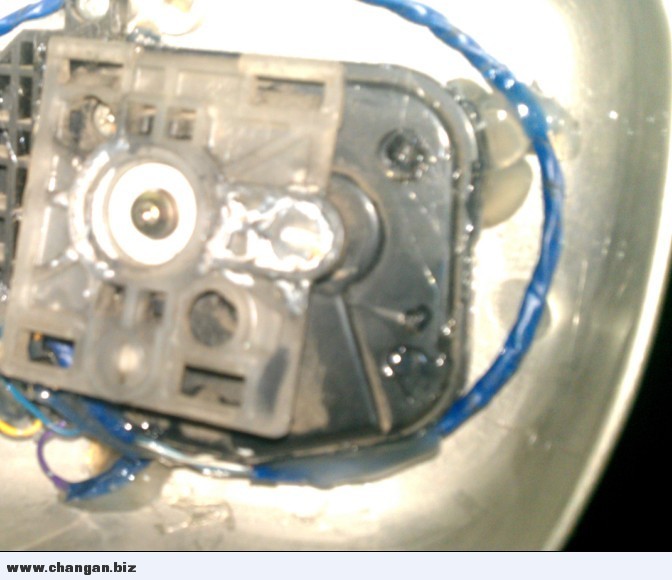

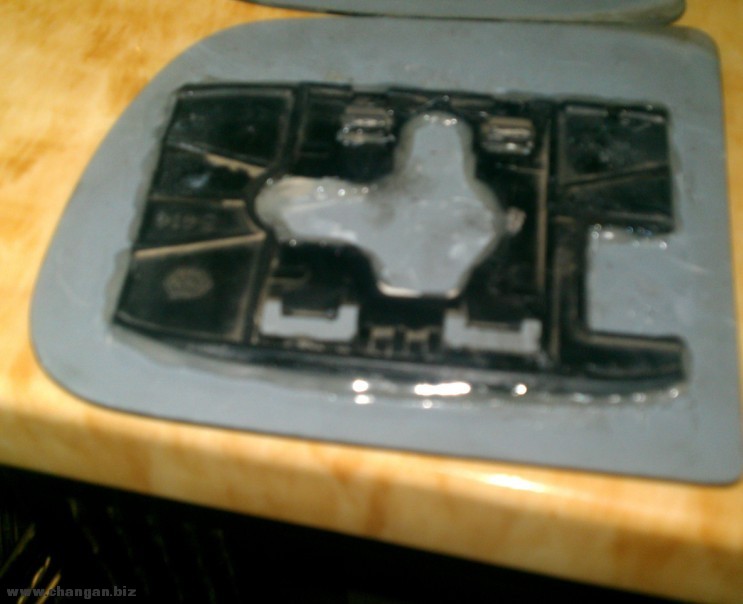

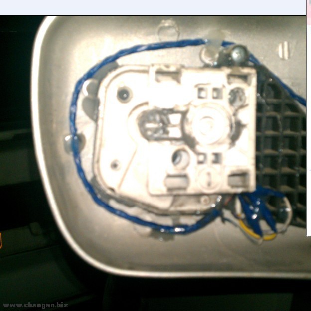

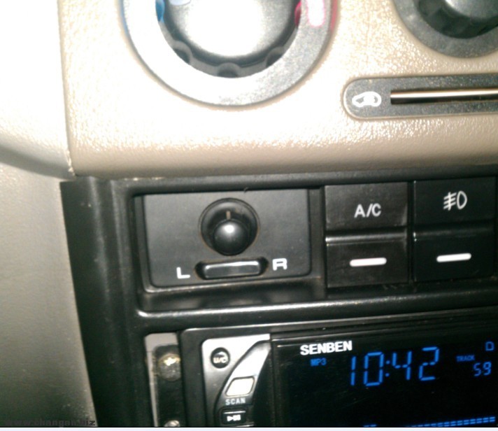

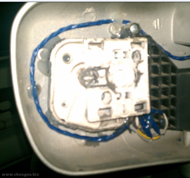

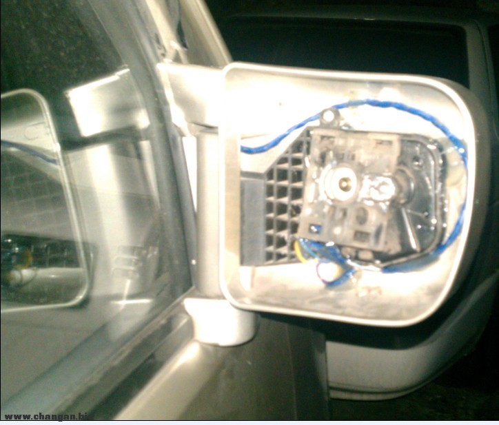

随便找个二手车把镜里面电动马达整个拆下控制开关拆下…这个是没有电路版的…直接接好线就是可以用,把星星镜片拆下只要镜片包着镜片的膠也拆…然后粘上电动镜底架…这样镜后的卡扣才能扣上马达处…马达只有一个螺丝口可以对上镜底坐…对上的上螺丝…对不了的用工具搞平。令马达部分基本跟底座放平。这样安装好角度才可以大范围调动没阻碍。上不了螺丝的可以用万能膠什么的粘上…最好用aB.膠。这个在高温下不易脱落…线路自己琢磨啦…随便可以钻孔就过啦…有兴趣可以看看图吧…说不清楚
