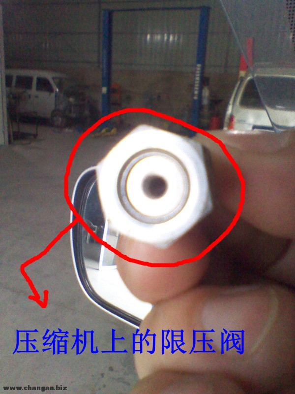

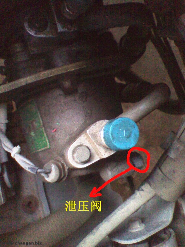

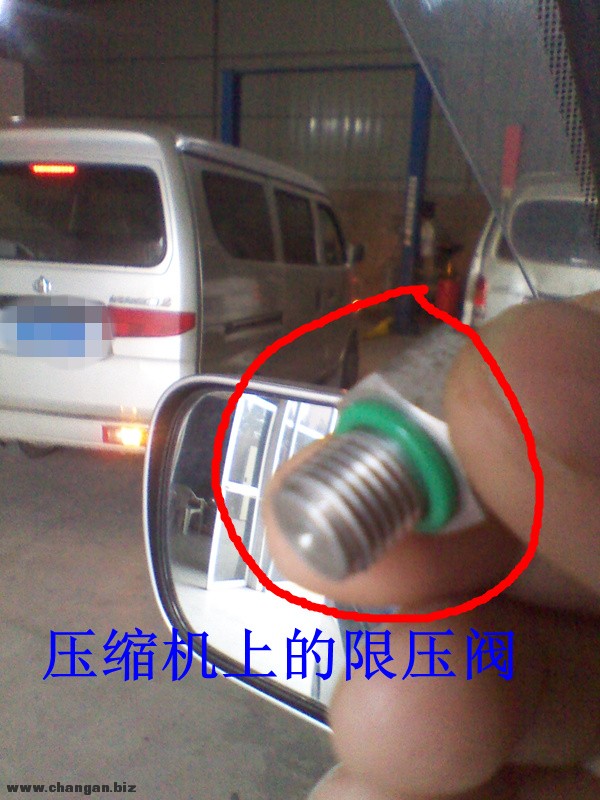

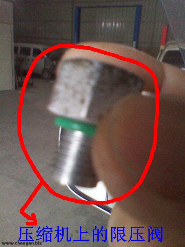

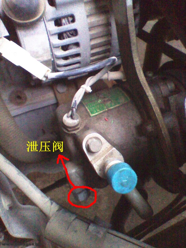

空调压缩机泄压阀位置。。。

楼主压缩机上的泄压阀在哪里?我一直没找到

直接换一个不行吗?
维修工说没泄压阀。。。  详情 回复 发表于 2013-4-23 22:50

卖空调配件的地方有的

冷凝器风扇不转的时候,压缩机上面的泄压阀就会工作。
