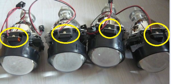

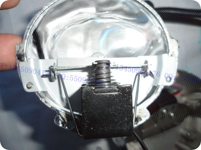

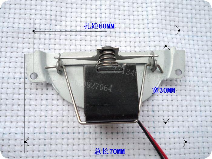

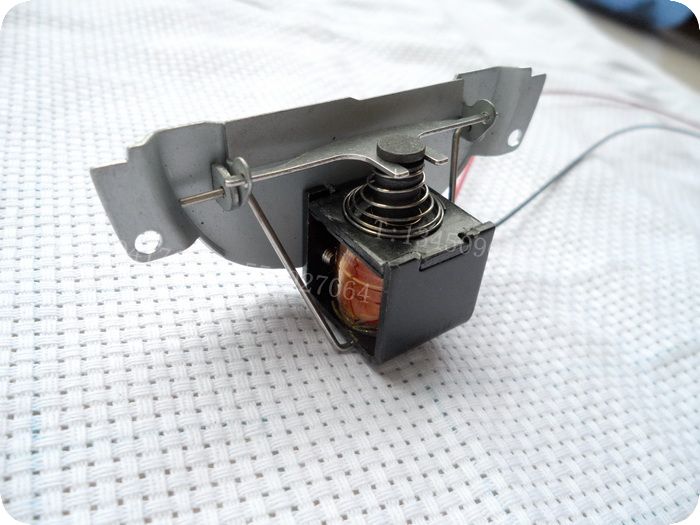

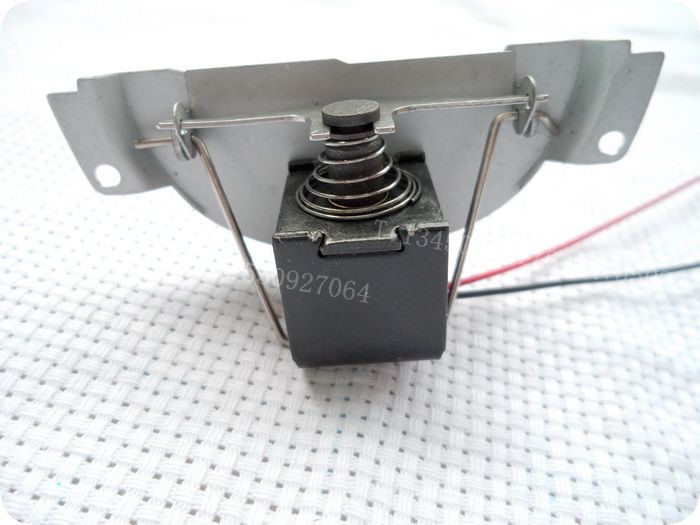

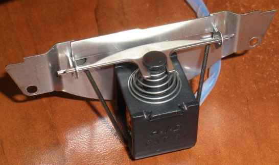

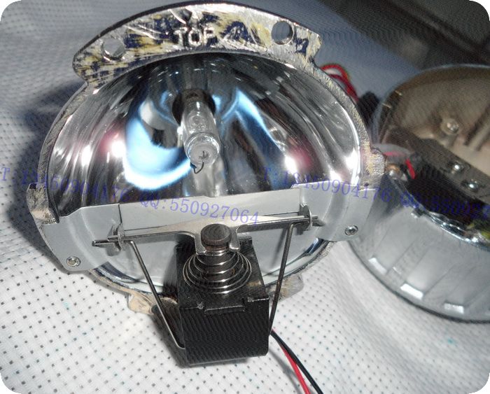

看了很多朋友改双光透镜,自己心里也很痒痒,无奈银子不足,淘宝上看到有双光变光机构,价格很便宜,一对变光机构大概60元左右,加上疝气灯便宜的150~200元,就是好一点的加起来也就400~500元。就是不知道行不行,请改过的大神们给出出主意,万分感谢!!!下面上淘宝上的截图
T2WVVxXXhbXXXXXXXX_!!124904344.jpg T2imFNXipaXXXXXXXX_!!124904344.jpg T2gmJNXfNaXXXXXXXX_!!124904344.jpg T24e8MXe0aXXXXXXXX_!!124904344.jpg T2GLdMXlVXXXXXXXXX_!!124904344.jpg T2.mlNXcBbXXXXXXXX_!!124904344.jpg

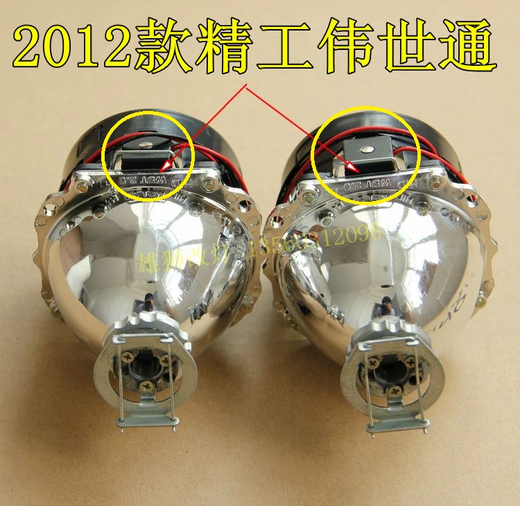

我看了站内 460老款H4大灯换新款大灯加4双光透镜 的贴 http://www.changan.biz/thread-106844-1-1.html 203509kfwgpmcgcjw3lfgf.jpg.thumb.jpg 这是淘宝上找到的伟世通双光透镜的图
不知道用的是不是一样的东东,但黄圈里的电磁阀和单独变光机构的电磁阀好像是一样的。大家也可以在淘宝里搜”双光变光机构“帮忙出出主意。
主要是还想用原车的透镜

还是加个300这样换一对国产的双光透镜吧,原车的那个透镜你别真当个事,很垃圾的

国产博士,精工市光等等,你说的那个变光装置我看不怎么样,我看而且都没和原车的灯碗匹配,就算装了,那光型肯定是不行的  详情 回复 发表于 2013-7-3 07:30

还是直接上伟世通的透镜吧,改一下也不麻烦的,你不换透镜,直接用原车的透镜上氙气灯,就算上了变光机构,那光型也不行啊,不聚光,而且由于加了变光机构,说不定照路都照不清楚啊

谢谢,听人劝吃饱饭!!! 还是换透镜吧。
