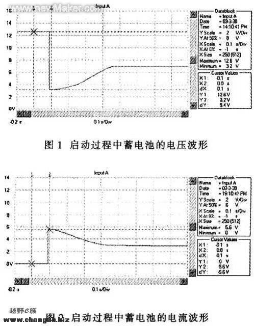

在启动过程中特别是在启动瞬间,由于启动电动机转速为零,不产生感生电势,故启动电流:I=E/(RM+RS+RL);其中:E为蓄电池空载端电压,RM为启动电动机的电枢电阻,RS为蓄电池内阻、RL为线路电阻。由于RM、RB、RL均非常低,启动电流非常大。例如用12 V、45 Ah的蓄电池启动安装1.9 L柴油机的汽车,蓄电池的电压在启动瞬间由12.6 V降到约3.6 V,启动过程的蓄电池电压波形如图1所示。启动瞬时的电流达550 A,约为蓄电池的12C的放电率>启动过程的蓄电池电流波形如图2所示。
电流传感器的电流/电压变换比率为100 A/V。尽管车用蓄电池是启动专用蓄电池,可以高倍率放电,但从图l可以看出,10倍以上高倍率放电时的蓄电池性能变得很差,而且,如此高倍率放电对蓄电池的损伤也是非常明显的。启动过程的电压剧烈变化也是极强的电磁干扰,可以造成电气设备掉电,迫使电气设备在发电机启动过程结束后重新上电,计算机在这个过程中非常容易死机。因此,从改善汽车电气设备的电磁环境、改善汽车的启动性能和蓄电池性能或延长蓄电池使用寿命来考虑,改善汽车电源在启动过程中的性能是必要的。解决问题的方案之一是加大蓄电池的容量,但需要增加很多,并使其体积增大,这并不是好的选择。而将超级电容器与蓄电池并联可以很好地解决这个问题。

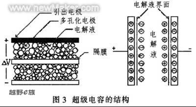

超级电容器是一种电容量可达数千法拉的极大容量电容器。以美国库柏Cooper公司的超级电容为例,根据电容器的原理,电容量取决于电极间距离和电极表面积,为了得到如此大的电容量,要尽可能缩小超级电容器电极间距离、增加电极表面积,为此,采用双电层原理和活性炭多孔化电极。
超级电容器的结构如图3所示。双电层介质在电容器的二个电极上施加电压时,在靠近电极的电介质界面上产生与电极所携带的电荷极性相反的电荷并被束缚在介质界面上,形成事实上的电容器的二个电极。如图3所示,很明显,二个电极的距离非常小,只有几nm.同时活性炭多孔化电极可以获得极大的电极表面积,可以达到200 m2/g。因而这种结构的超级电容器具有极大的电容量并可以存储很大的静电能量。就储能而言,超级电容器的这一特性介于传统电容器与电池之间。当二个电极板间电势低于电解液的氧化还原电极电位时,电解液界面上的电荷不会脱离电解液,超级电容器处在正常工作状态(通常在3 V以下),如果电容器二端电压超过电解液的氧化还原电极电位,那么,电解液将分解,处于非正常状态。随着超级电容器的放电,正、负极板上的电荷被外电路泄放,电解液界面上的电荷响应减少。由此可以看出超级电容器的充放电过程始终是物理过程,没有化学反应,因此性能是稳定的,与利用化学反应的蓄电池不同。

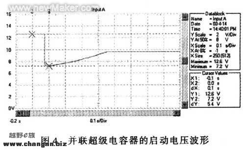

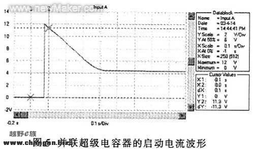

超级电容器与蓄电池并联时,汽车启动过程的电压波形如图4所示,电流波形如图5所示。与图1和图2相比,启动瞬间电压跌落由只采用蓄电池时的3.2V提升到7.2V;启动电流从560 A提高到l200 A;启动瞬时的电源输出功率从2 kW上升到8.7kW;启动过程的平稳电压由7 V提高到9.4 V;启动过程的平稳电流由280 A提高到440 A;启动过程的电源平稳输出功率从2.44 kW提高到4.12 kW。

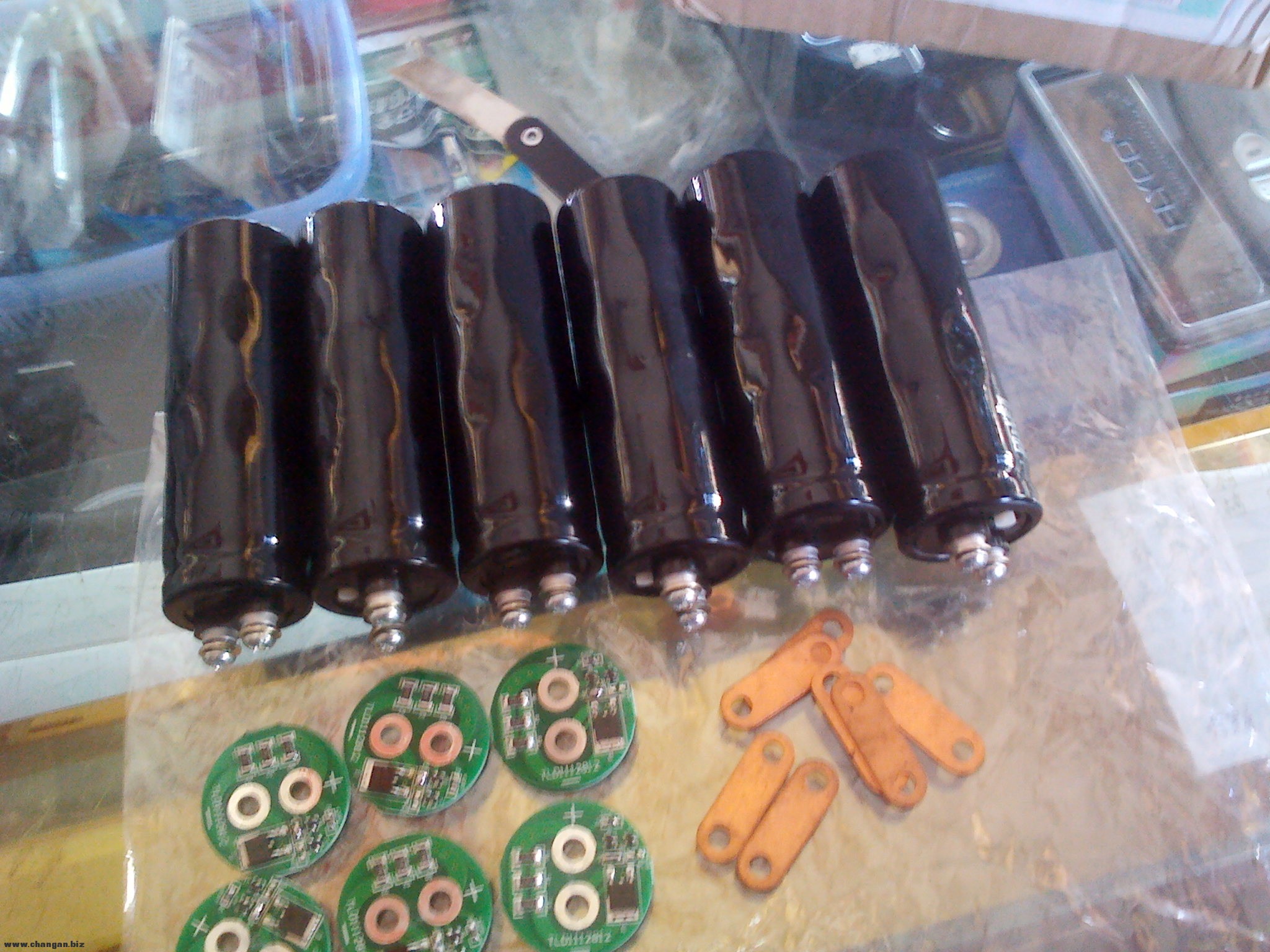

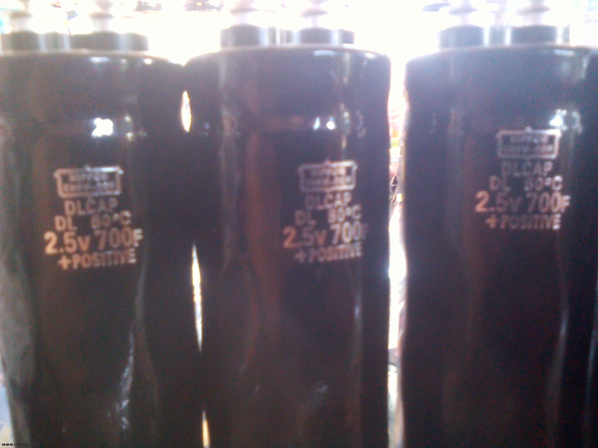

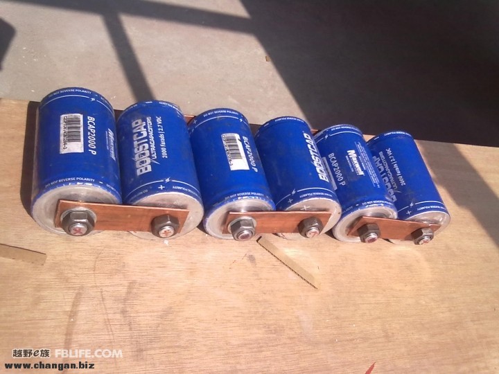

因此,电容阵(瞬间电流补偿器)的容量是个关键。本次以我的车作为小白鼠,对电容阵的使用进行尝试,在淘宝上搜索到法拉电容的资料,一般大容量的电流补偿器,多采用6只耐压2.7V 100F-120F的法拉电串联,以达到16V以上的耐压,容量为16F(1668万微法),自带均压板,但我一向喜欢动手,感觉16法拉有点小了,我的老车毛病多的很,再说电容都有虚高的现象。加上商家虚标的话那不是更加小了。于是就自己采购零件组装法拉电容。
越野一族的有钱人买的是这种
接下来说说我买的这个电容和加装作业吧。毕竟面包车地方小,不太好安放。

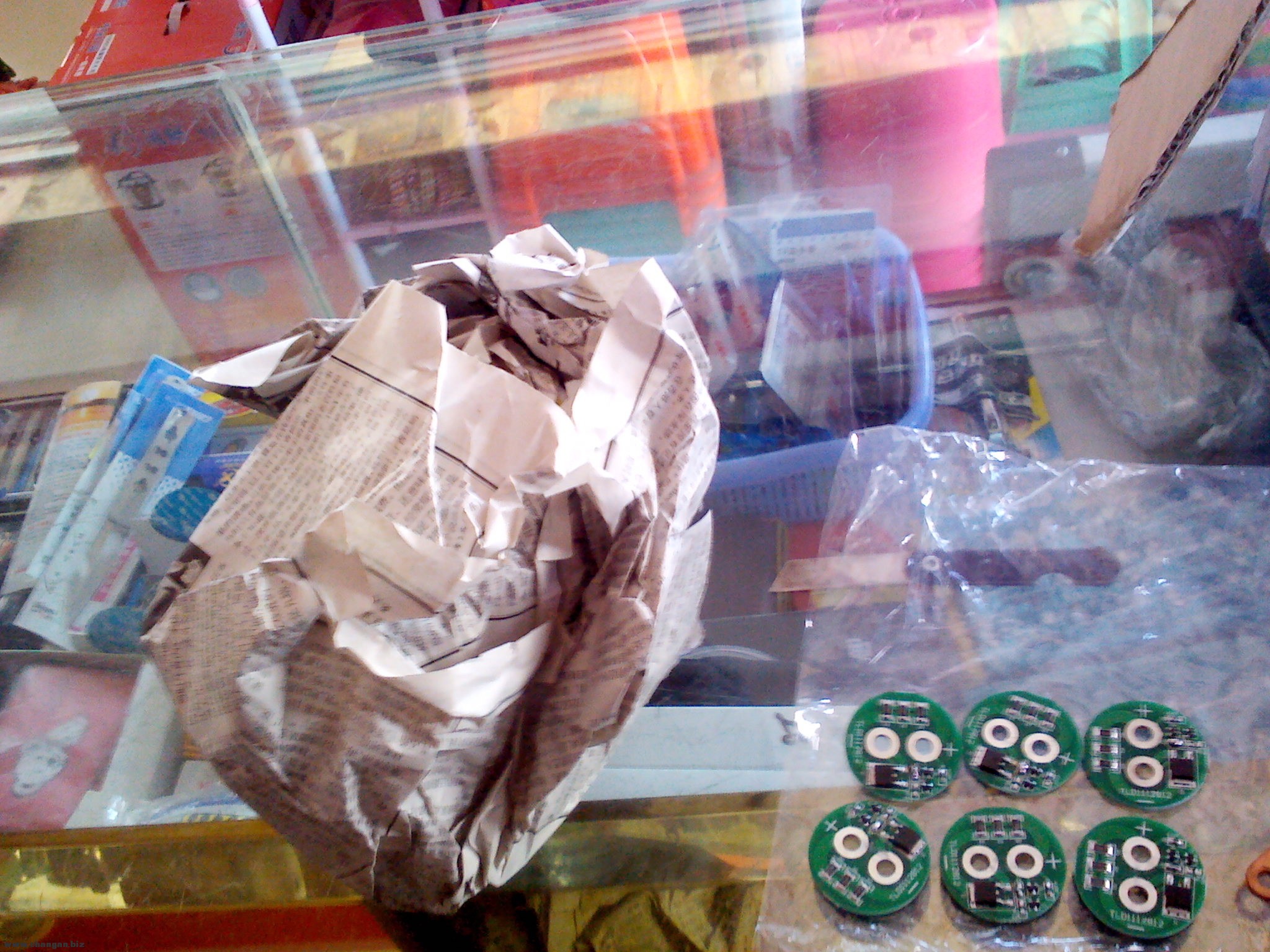

货到了,
货到了,
货到了,

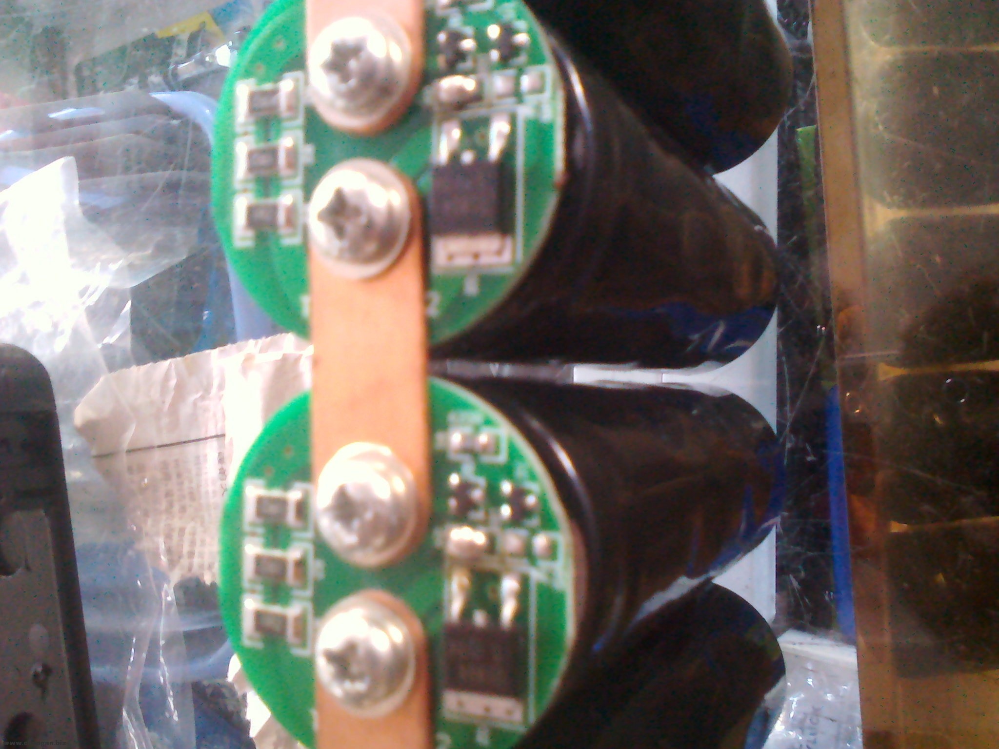

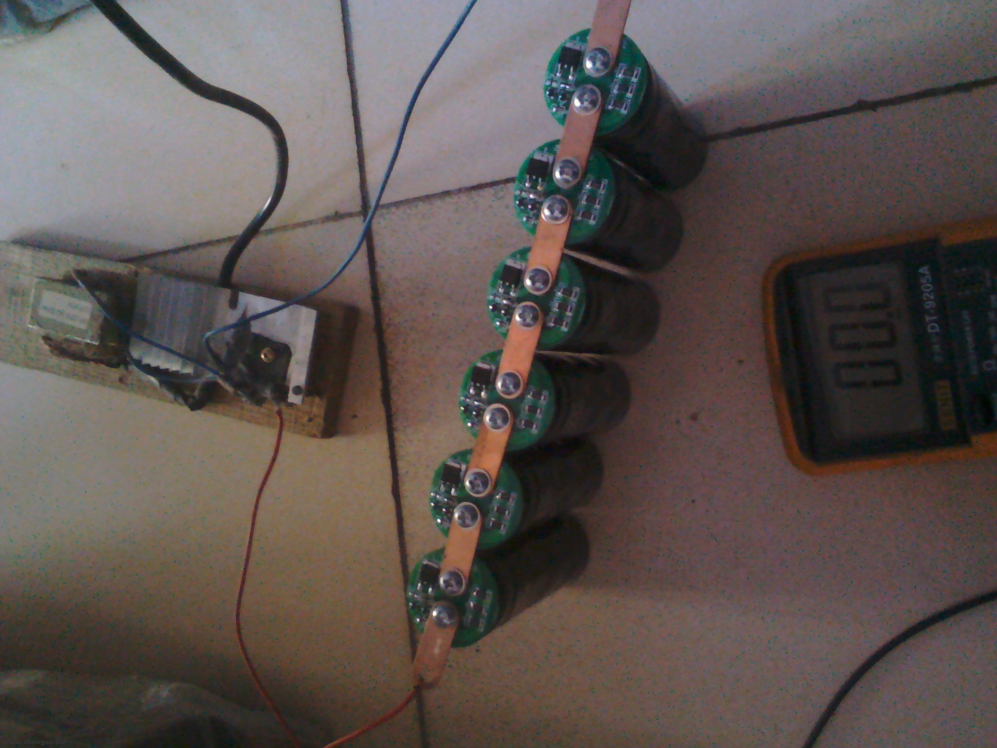

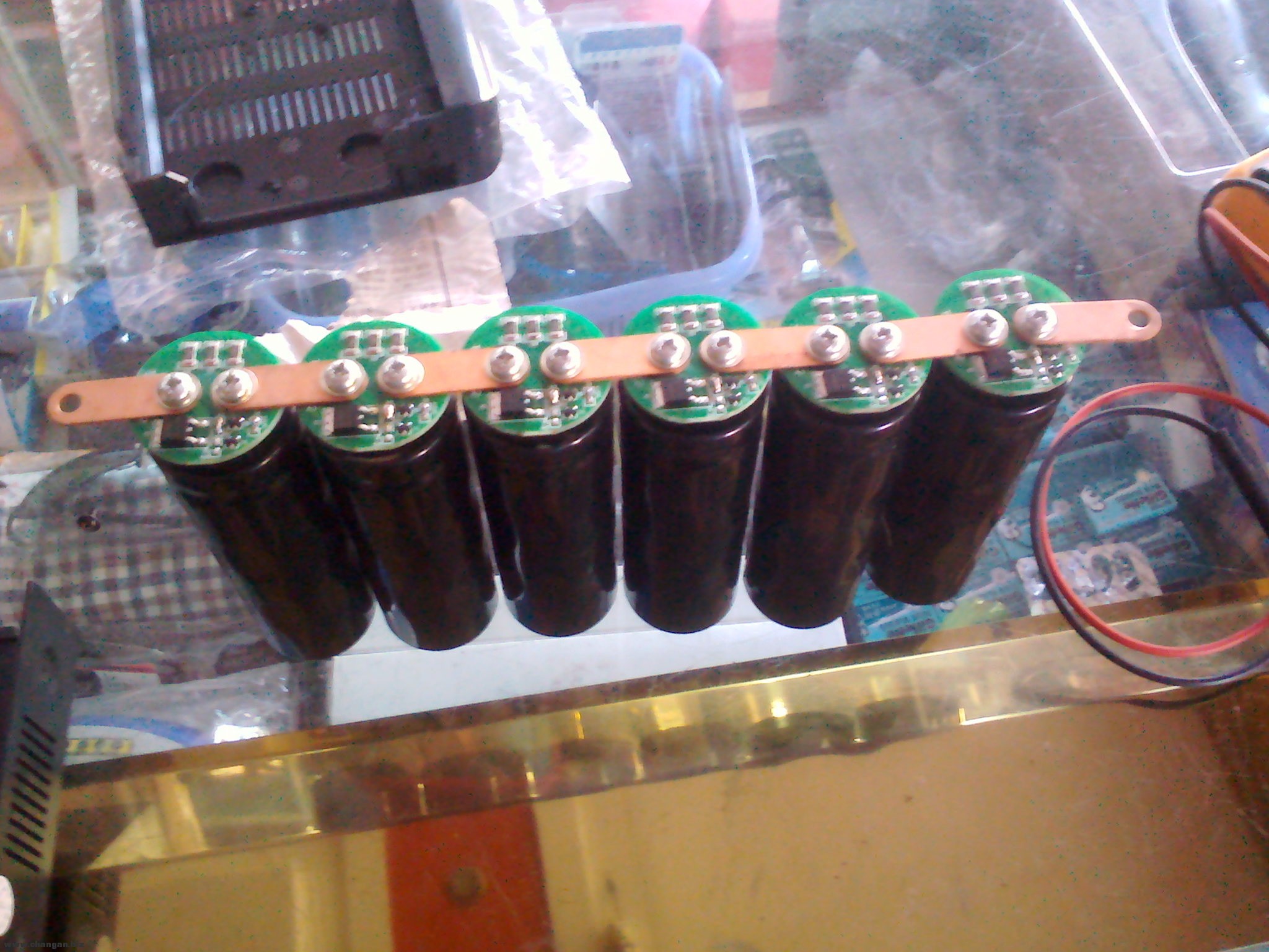

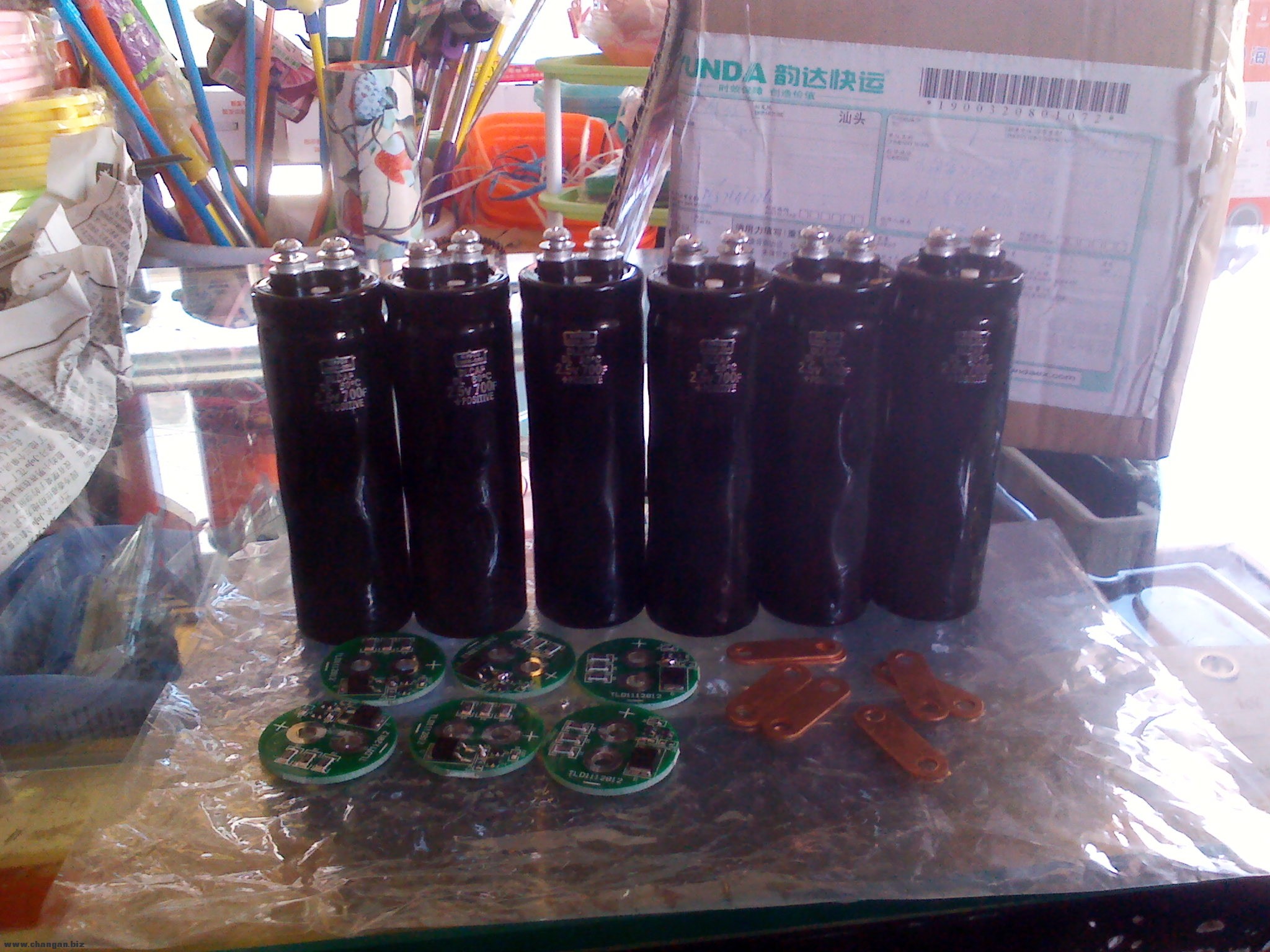

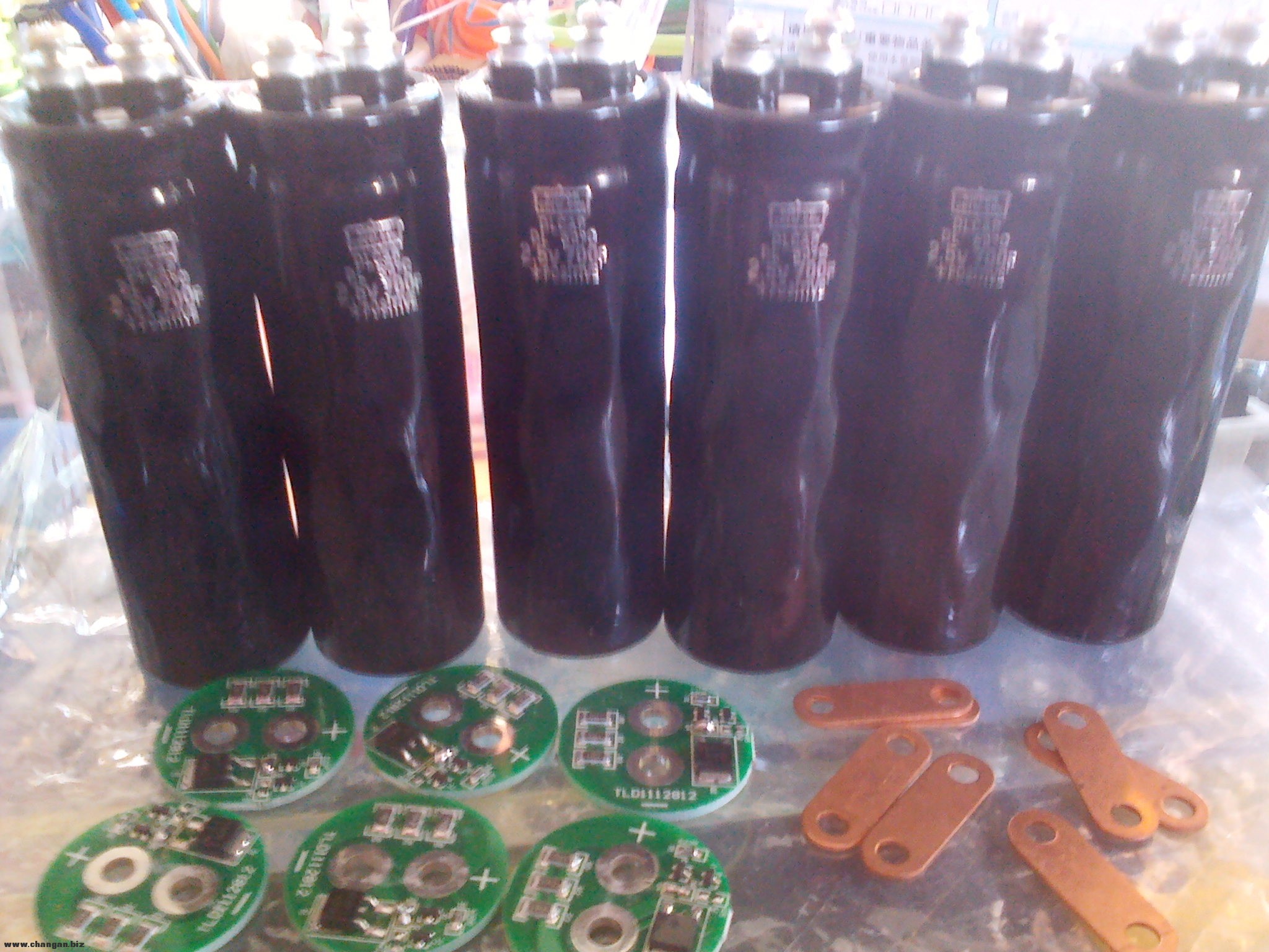

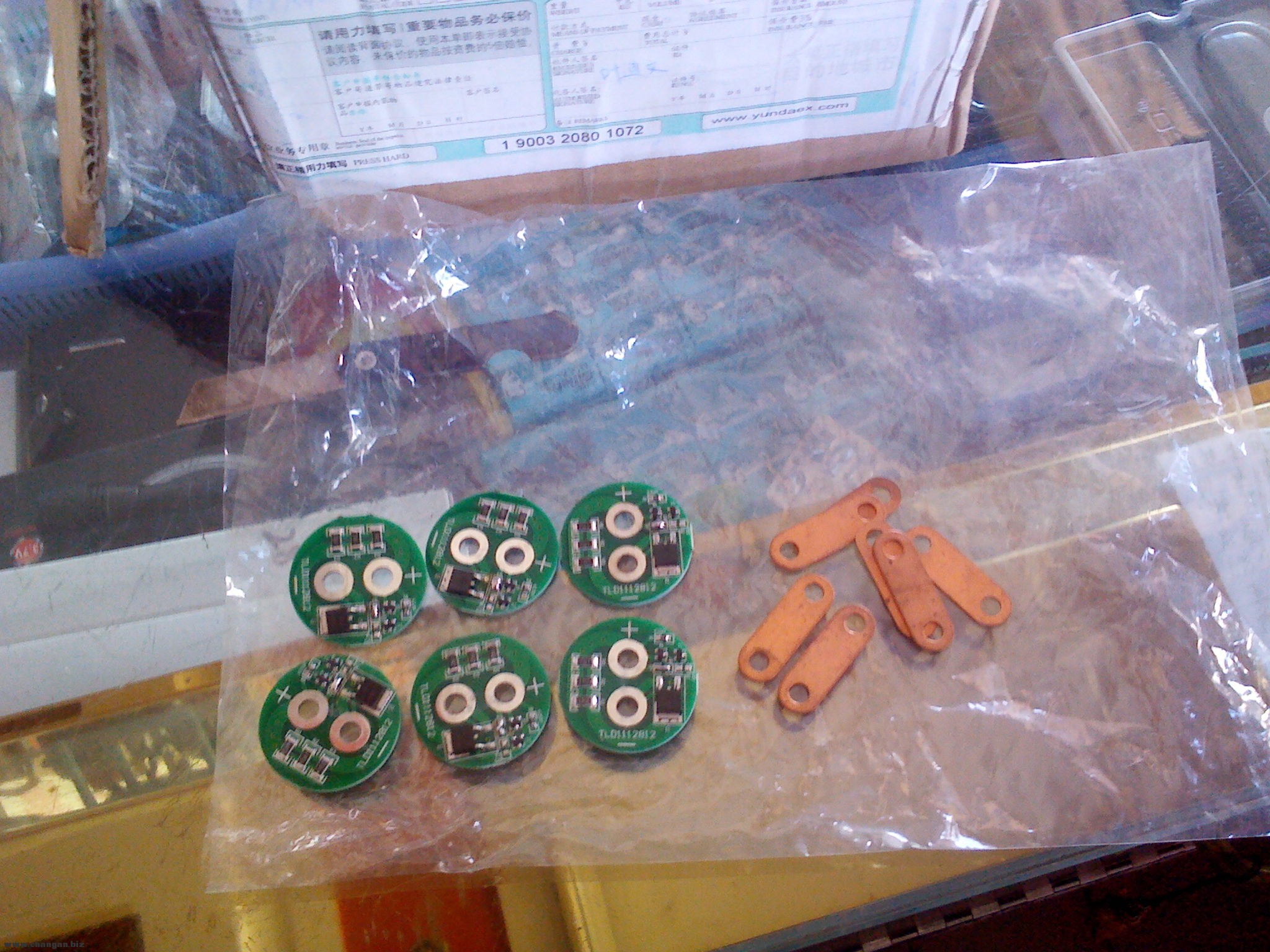

均压板,防止电容过充而损坏。

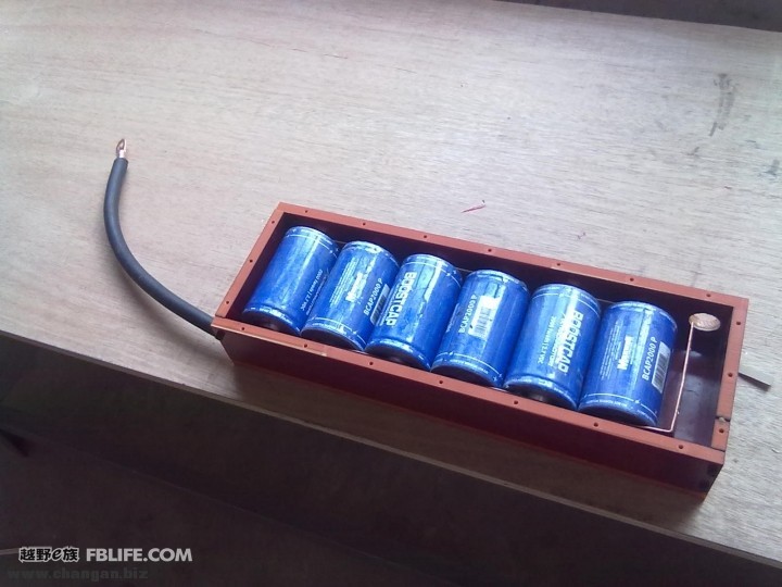

全家福亮相了。超级法拉电容,军压板,连接铜片。

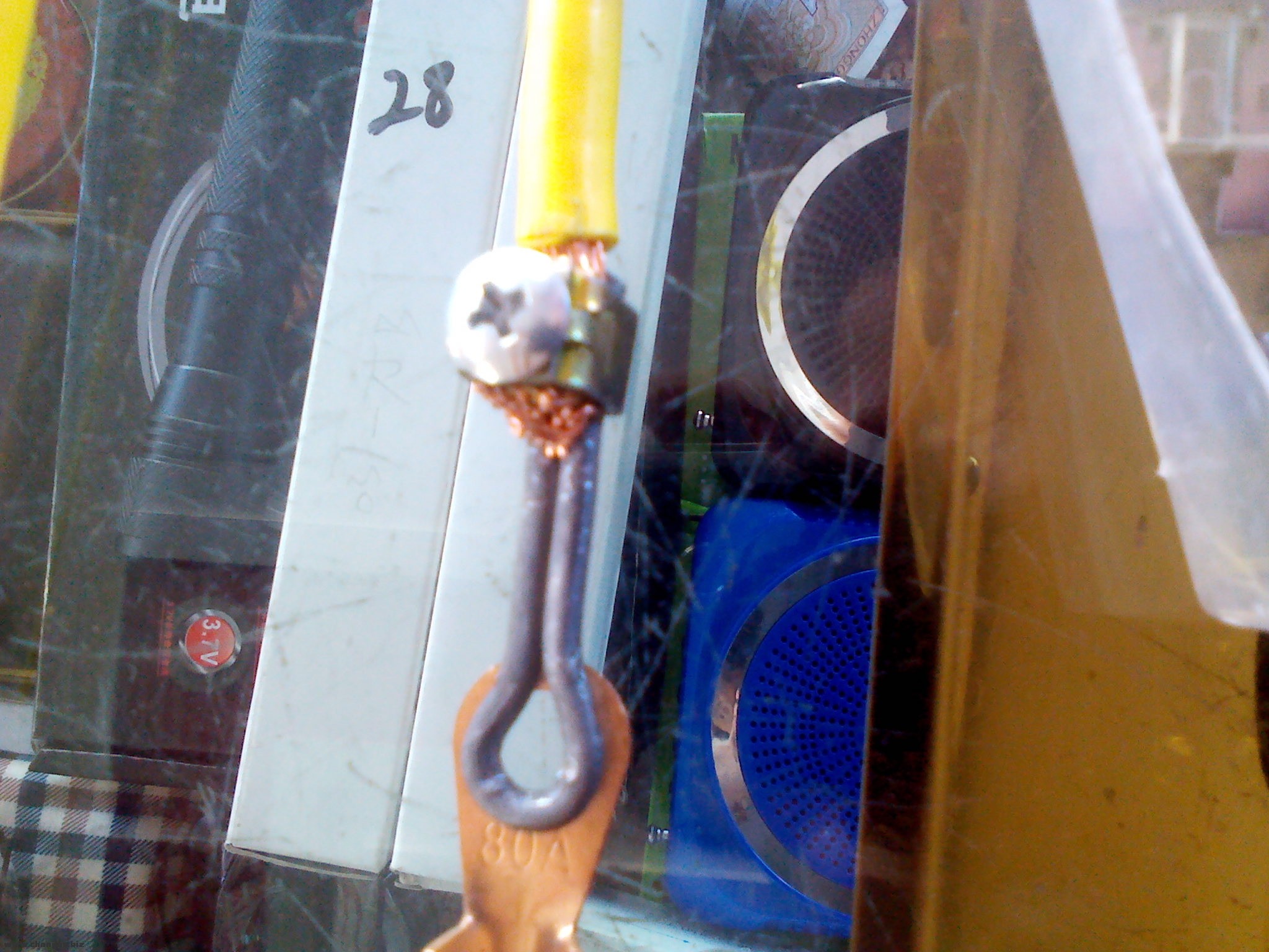

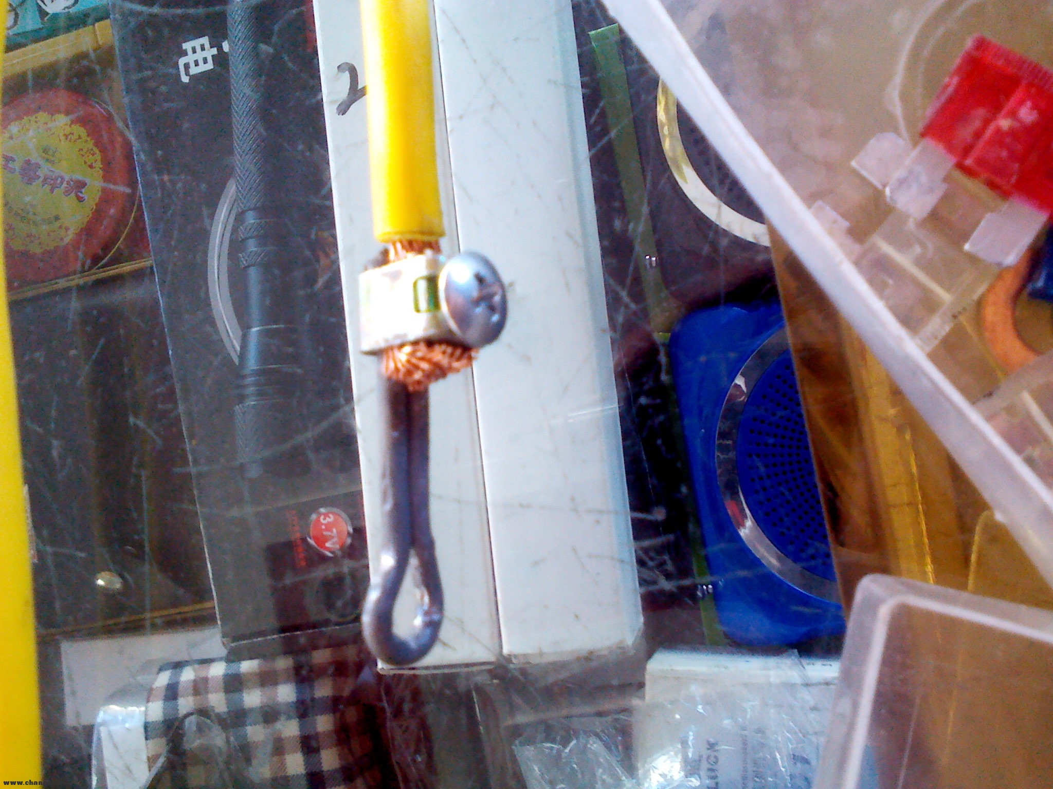

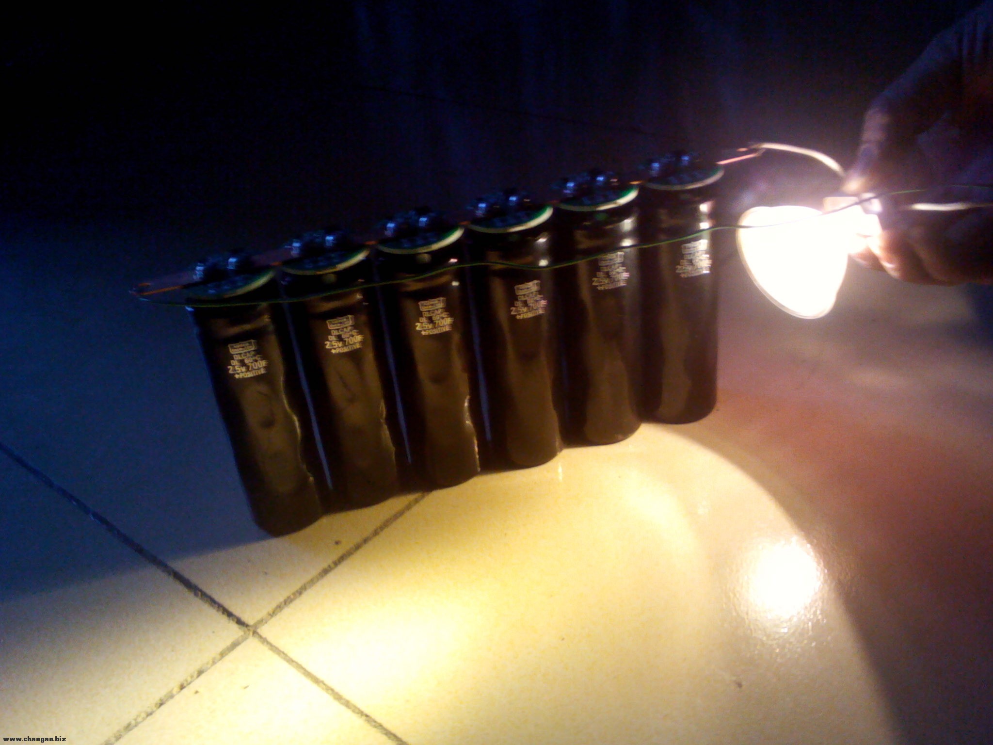

自己买的16平方的铜芯多芯线。15块一米啊,贼贵!买了3米,几个铜鼻子,大部分都用作地线加装,剩下一米用来接超级法拉电容。
把电容和均压板组装好后的样子

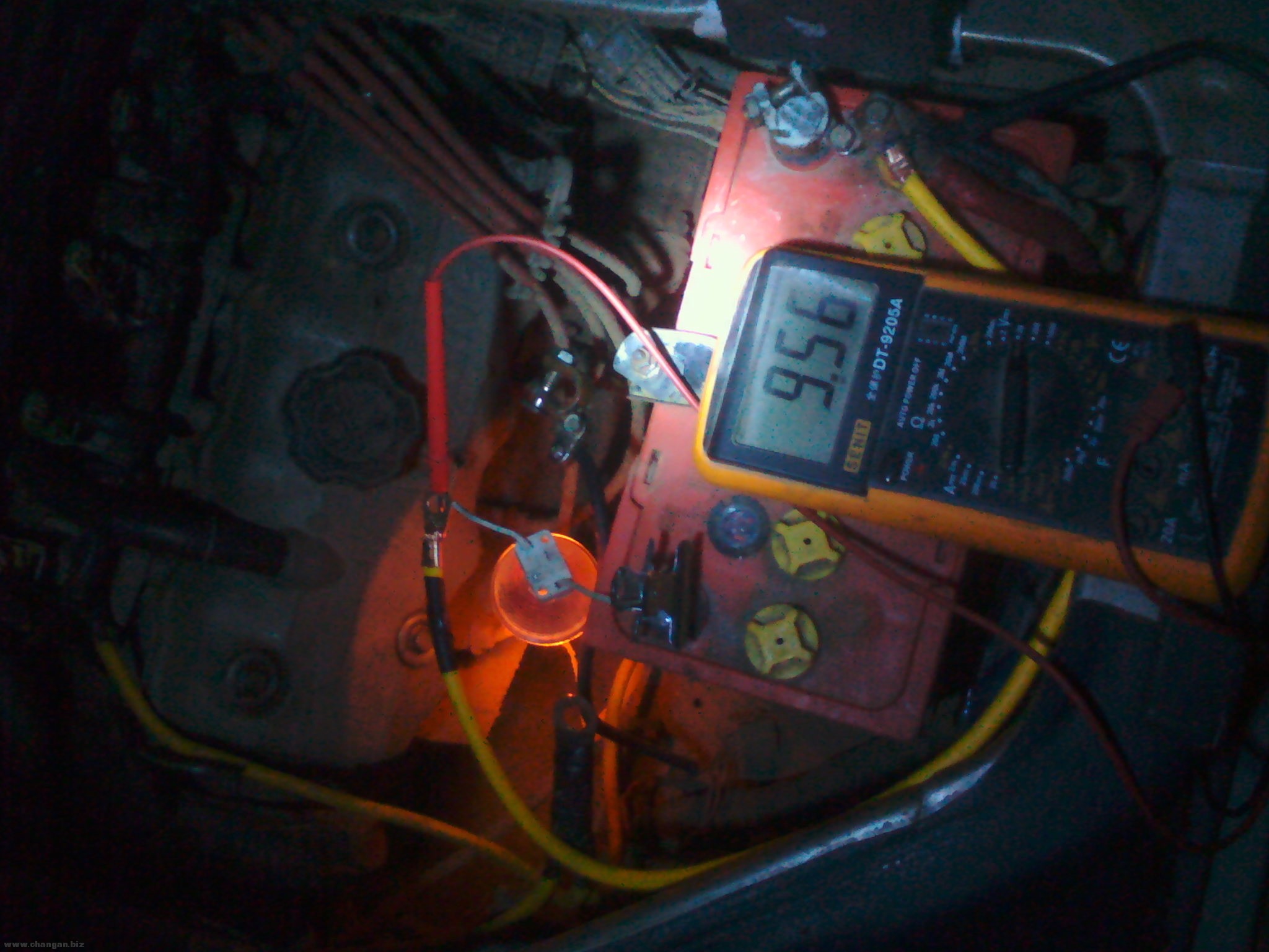

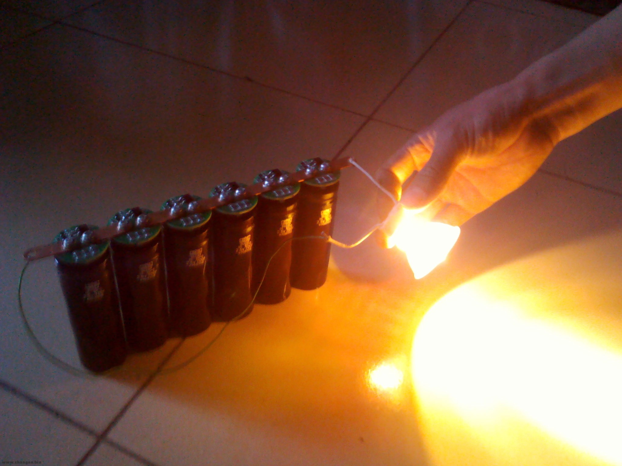

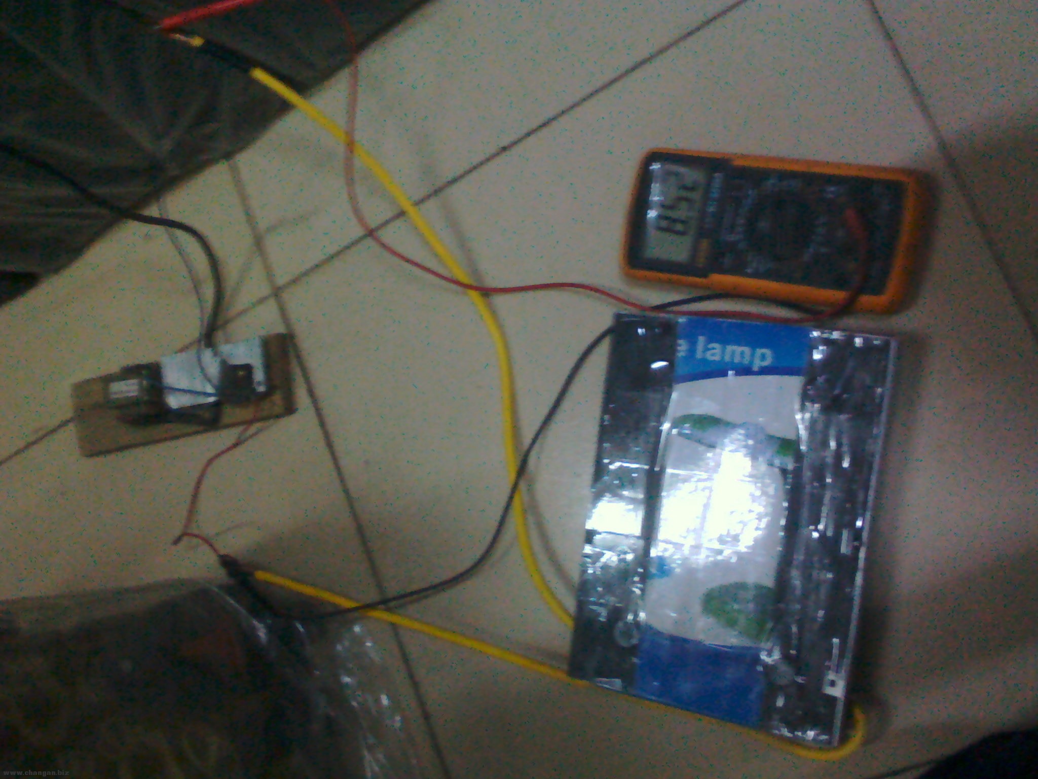

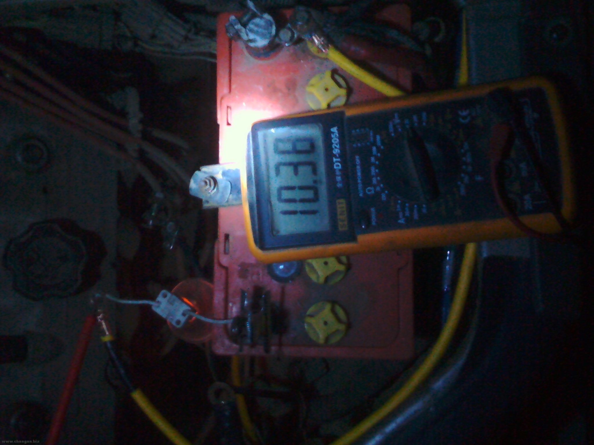

电容首次充电,我用的是12V的小电流充电器,如果要并到电瓶上充电千万记得要在正极或者负极加装一个12伏的灯泡来限流,不能够直接并到电瓶上,如果直接并到电瓶上就相当于让电瓶直接短路,会产生上百安的大电流!这样子会烧坏电容或者电瓶的!
电容充好电完成以后连接12V35W的灯泡,灰常亮哦!

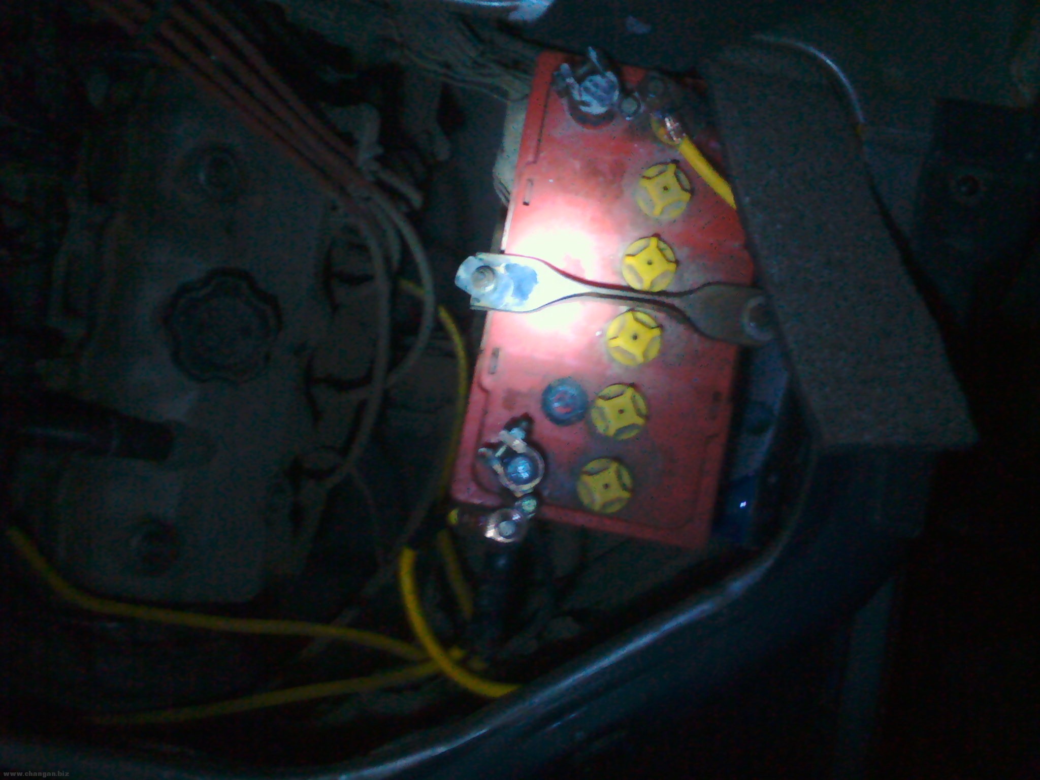

我用了一个塑料盒子把超级法拉电容给包起来封好,然后安放在了电瓶里面靠铁皮的位置,也只有这个地方可以安放这么大体积的超级电容了。而且隔着电瓶就算夏天发动机气温高也可以阻挡一下热量入侵。因为超级电容超过70度的温度会受到影响或者损坏的。

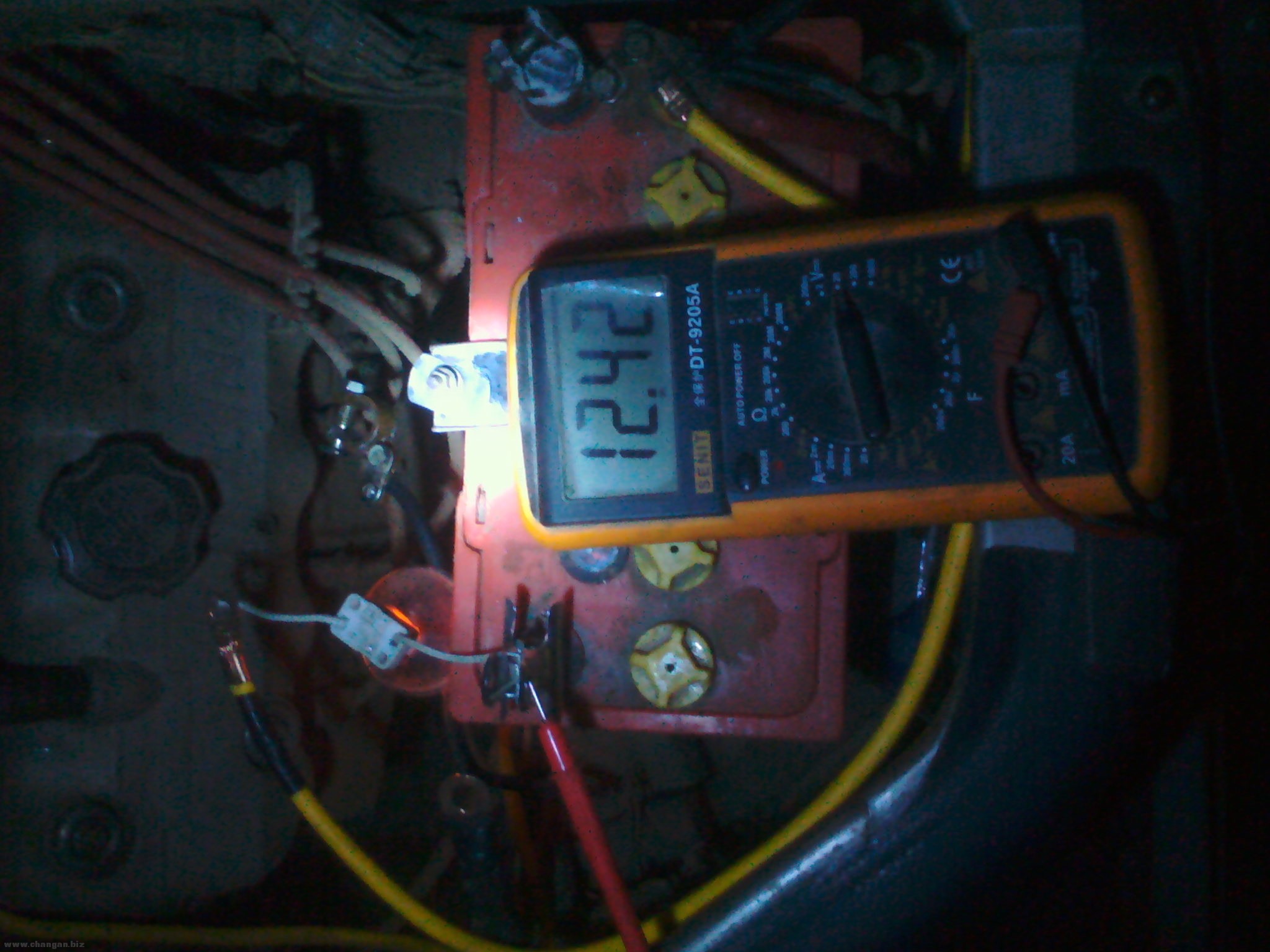

串联了一个灯泡在电瓶上充电,已经到9.5伏了。
已经到10.3伏了。

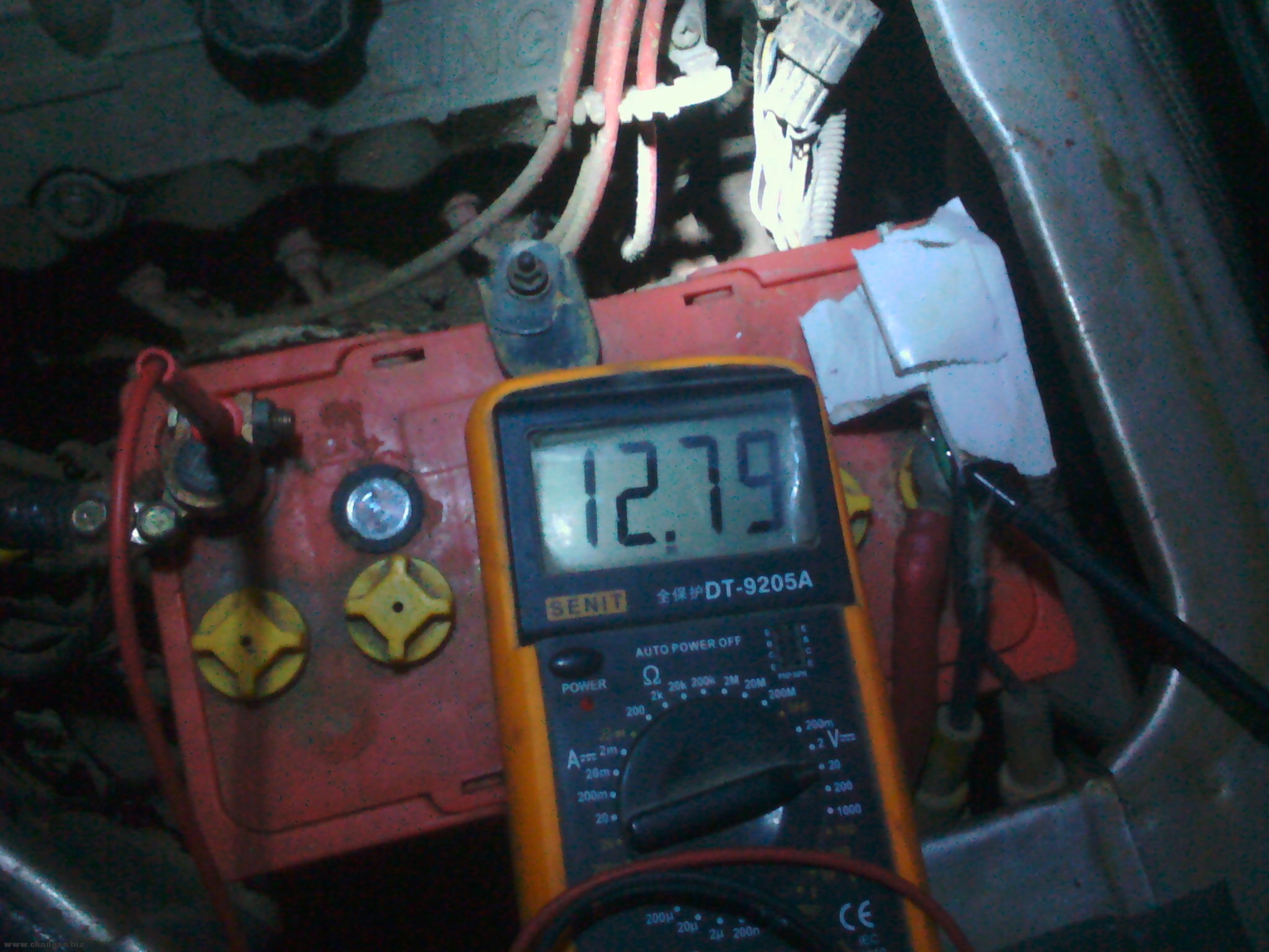

到12.4伏了,灯泡基本上不亮了,只有丝丝光了。这时候就可以把灯泡取下来直接把电容并到电瓶上去了。因为电压差不多一样了!
接好打火,杠杠的响亮啊!起动机转速明显有力多了,转速也提高了不少。打响以后全车电压比之前稳定很多。开阅读灯完全不闪灯了,而且怠速声音很平,很清顺,回落的也很快。音响开到最大声那种高音沙哑的感觉也没有了。声音饱满多了。

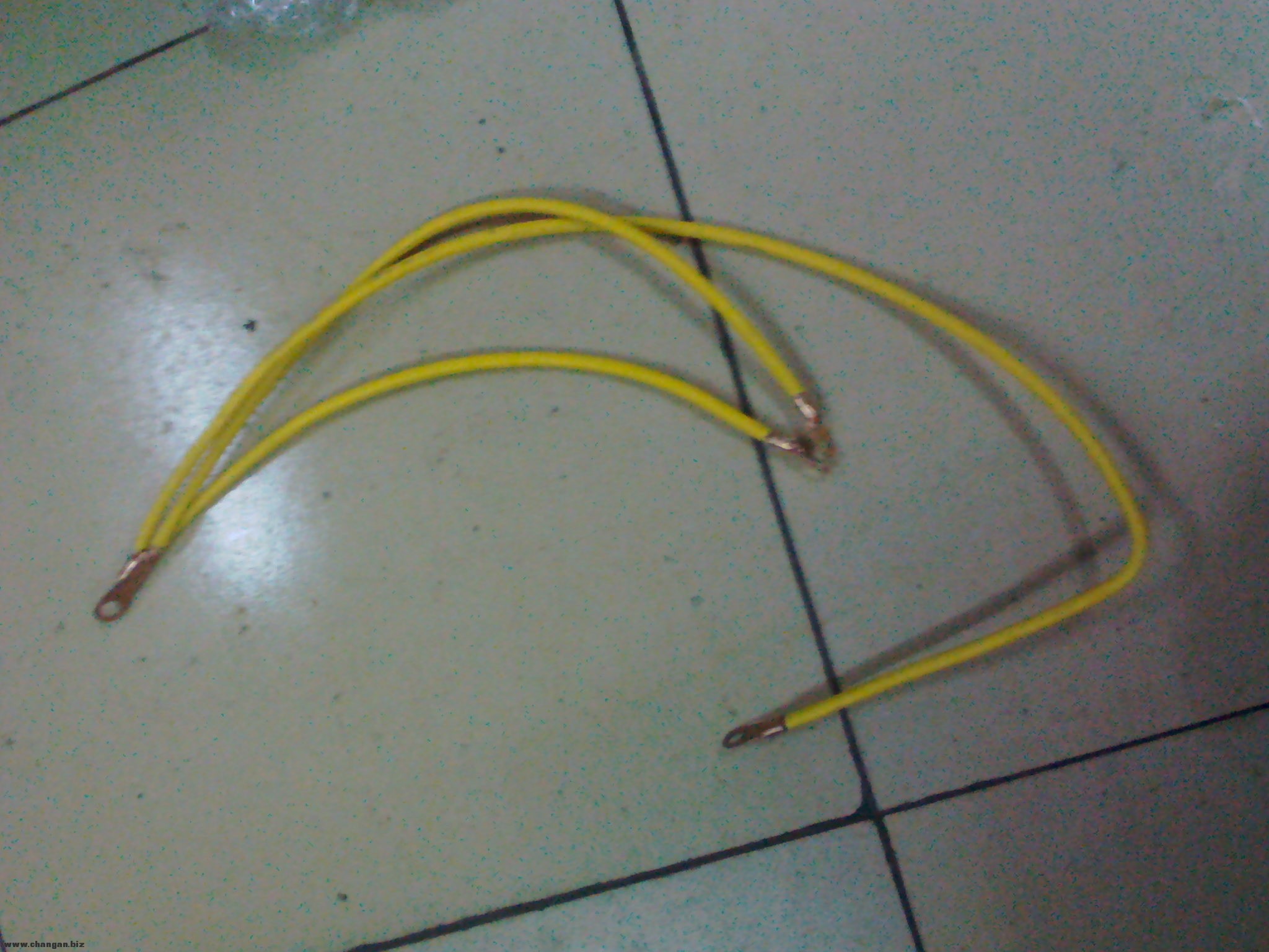

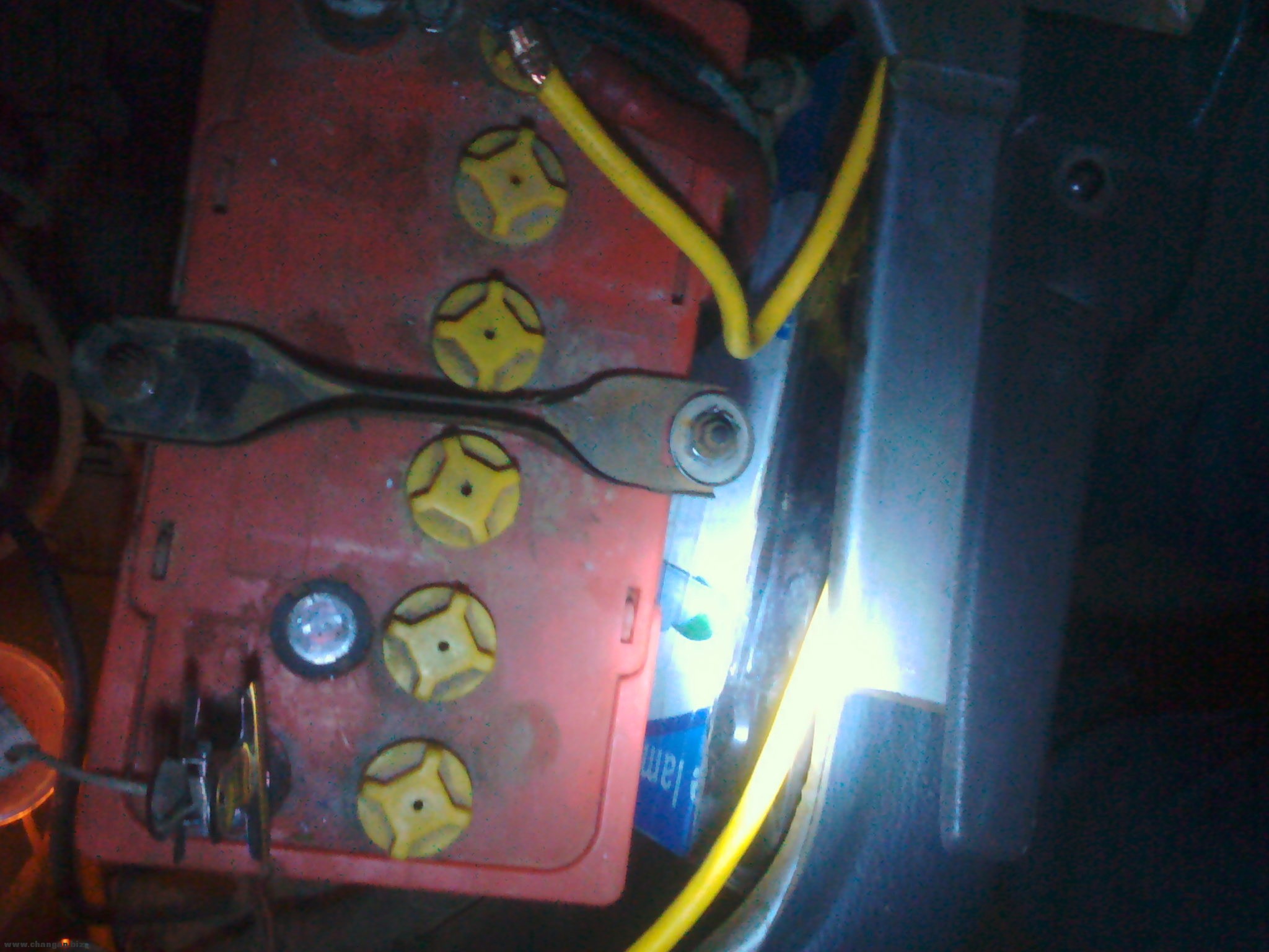

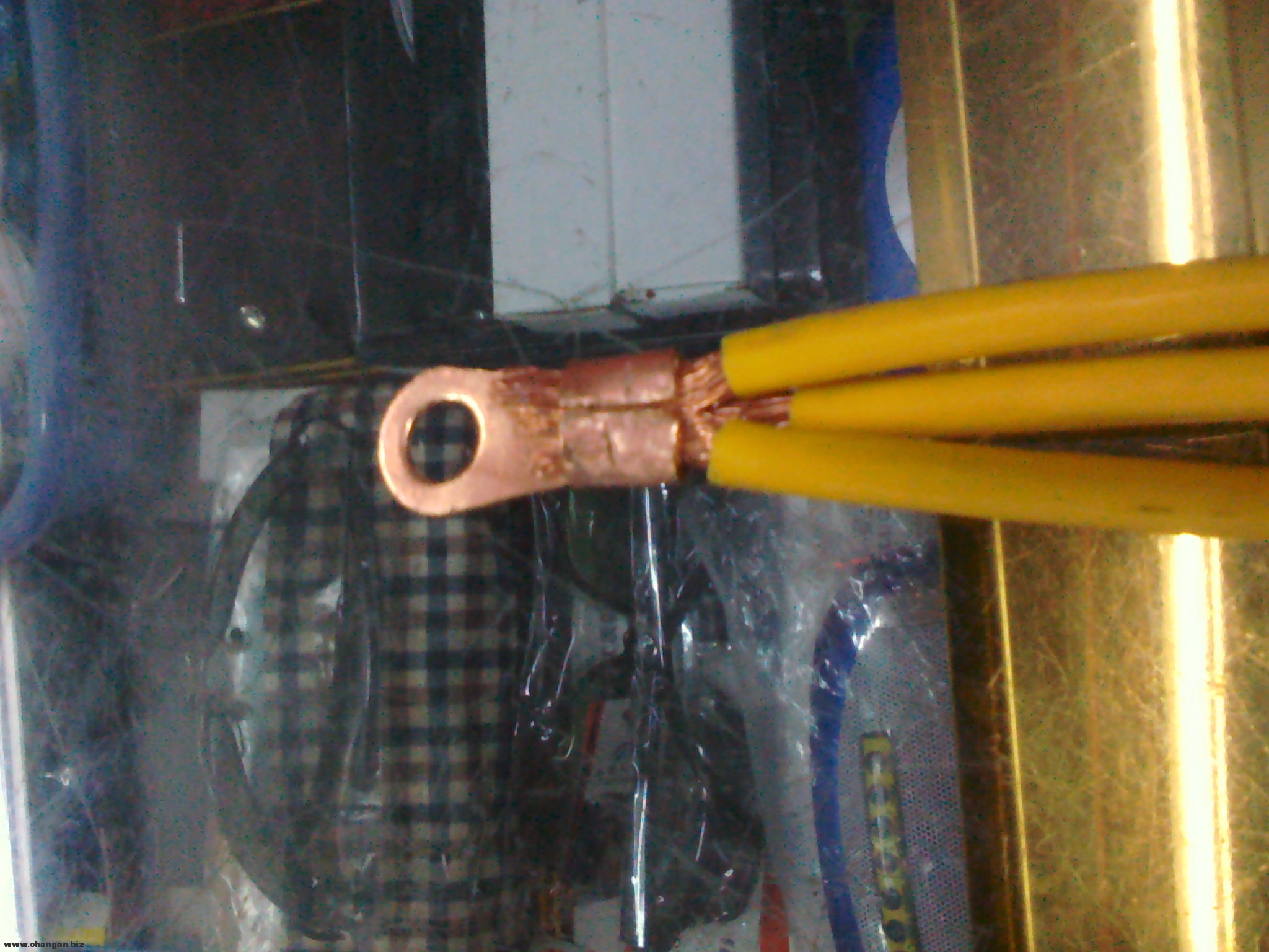

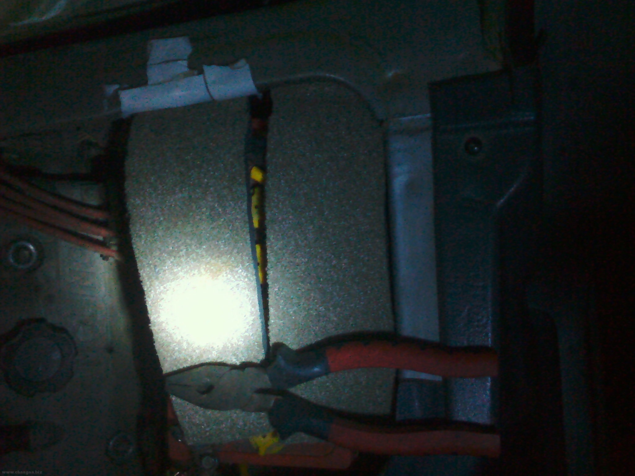

三条黄色的16平方加强搭铁地线,一根接到节气门上面,一根接到了气缸盖上,还有一根接到了排气管铁板上,另外原来的那一条搭铁线就还是连接车身!(建议3年以上的老车都加装几条搭铁线,真的有效果!)
